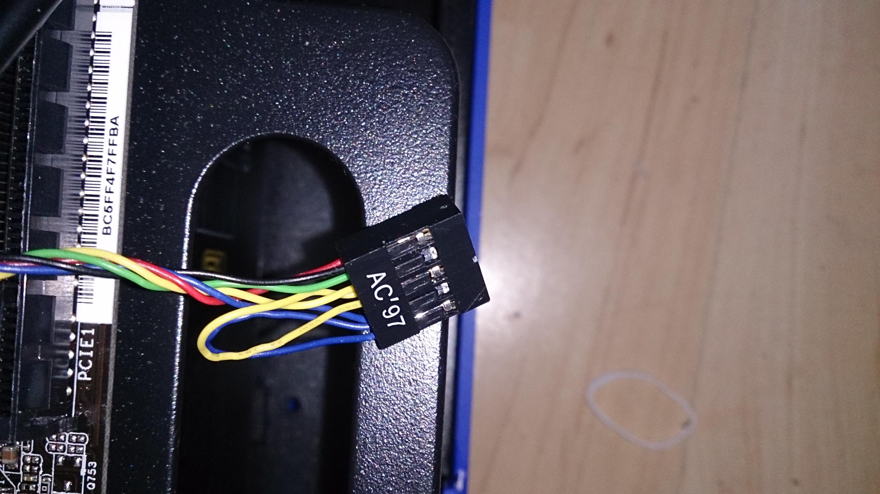

Das der PC zuwenig Strom durch das 400 Watt Netzteil hat kann ja wohl nicht sein oder? Ist das Mainboard Defekt? Bei einem Stecker bin ich mir nicht so sicher da er bei meinem PC (den ich auch selber gebaut habe) nicht die selben bzw nur ähnlich ist. (Anhang)
Ist der Stecker wichtig finde keinen Slot wo man ihn einstecken müsste?:

edit: AC'97 ist glaub Audio. Weiß gar nicht, ob ich den die letzten male brauchte. Müsste vom Gehäuse kommen oder?
Würde erklären warum kein Fehler-Ton gekommen wäre evt. Bin mir aber auch nicht ganz sicher ^^

AC’97 dient(e) zum anschliessen des Audio-Frontpaneels ans Mainboard. Ab 2004 wurde der AC’97-Standard von Intels High Definition Audio Interface (kurz: HD Audio) abgelöst.

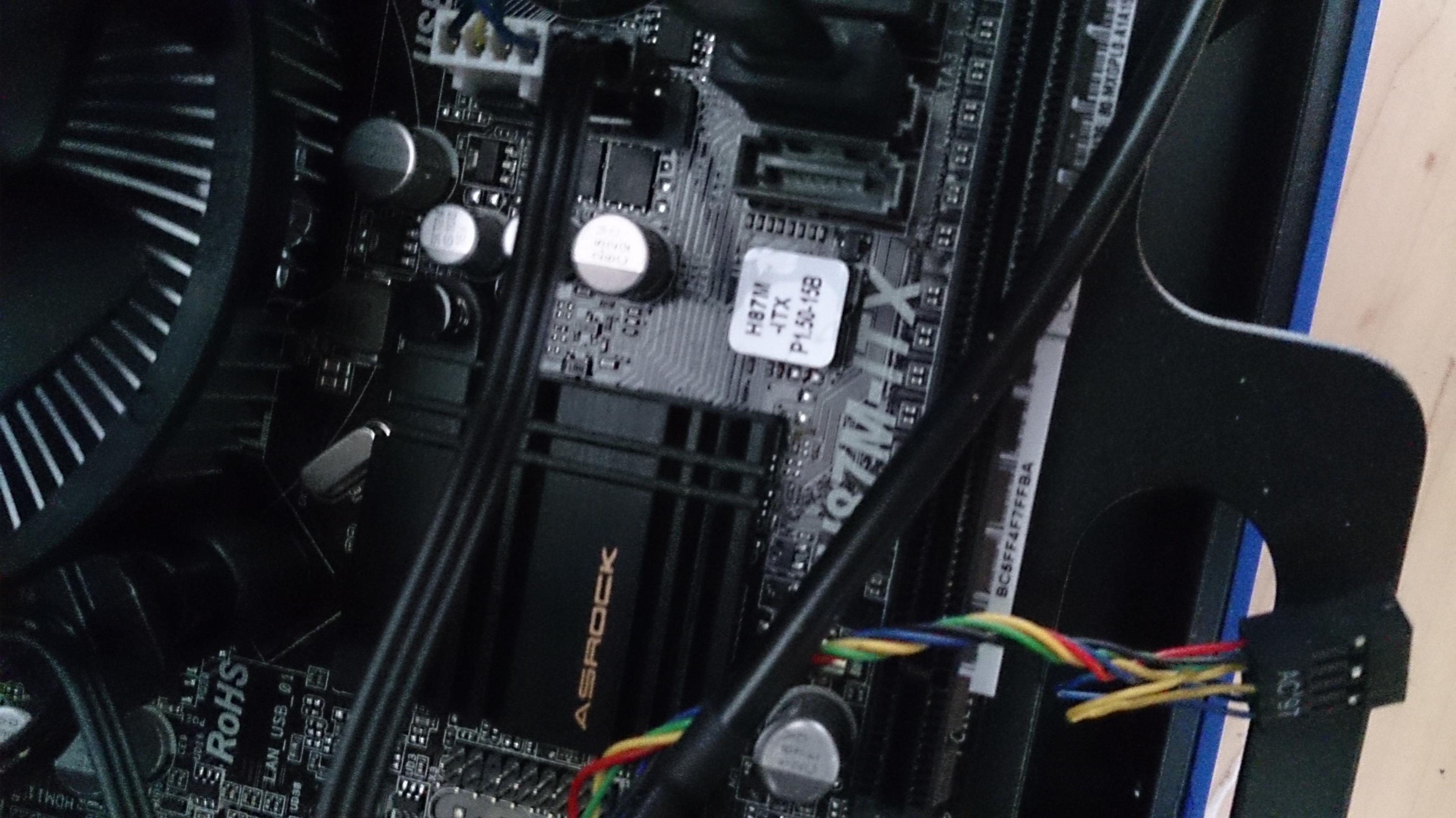

Laut Online Shop müsste das Mainboard mit der CPU klar kommen. Hier noch das Bild mit der Version:
Edit:
Schlechte Qualität ._. Handykamera
H87M
-ITX
P1.50-15B
Könnte man das Bios mit einem alten Intel Pentium Prozessor updaten der vom alten PC stammt?
Panne ist BIOS Version 1.50 , die CPU wird erst fehlerfrei mit Version 1.80 verarbeitet.
