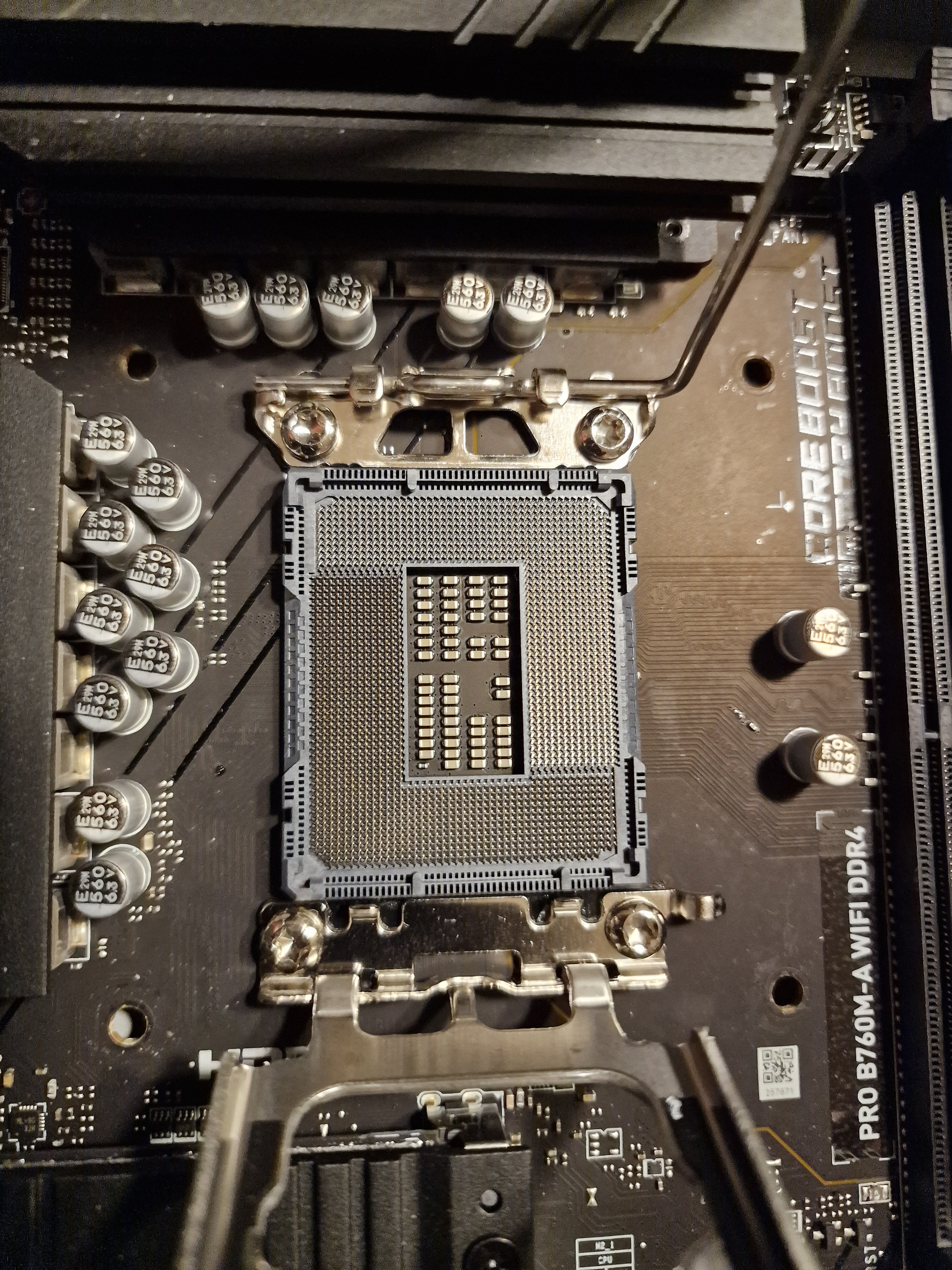

CPU ausbauen, Pins im Sockel kontrollieren.
RAM Slots mal genau anschauen (Verunreinigung)

Habe ich schon zweimal gemacht, keine Besserung!

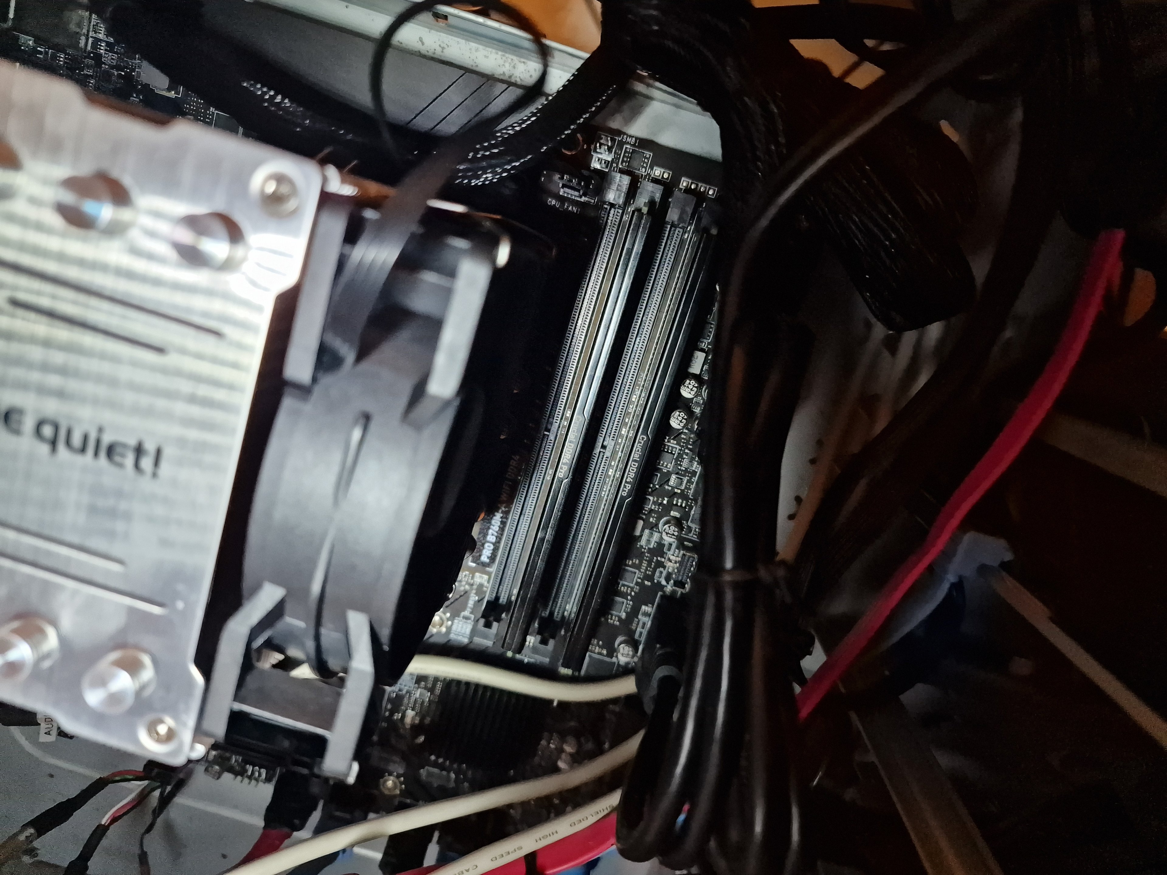

Also ist kein Pin verbogen?
Evtl. der Druck vom Kühler zu groß?

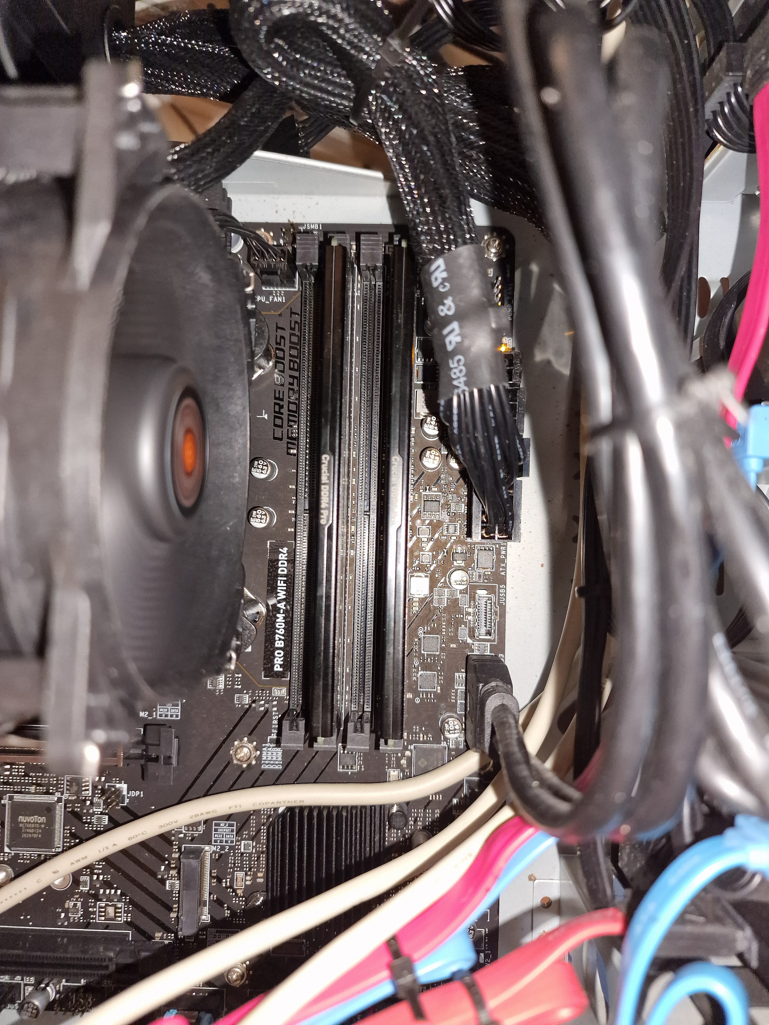

Der 4 Pin bei dem 20+4pin ATX Stromstecker steckt nicht richtig drin, der muss meist als erstes rein, danach der 20pin.
Und ist oben links am Board ein 4+4pin CPU Stromstecker angeschlossen?

ist korrigiert.

Sieht nicht so aus als wäre da was nicht in Ordnung.

Wie gesagt, das Board selbst. Oder der Anpressdruck des Kühlers ist zu hoch usw.
Am Ende kann die CPU auch einen weg haben.
Das kann man aber nur noch durch einen Tausch erkennen.
