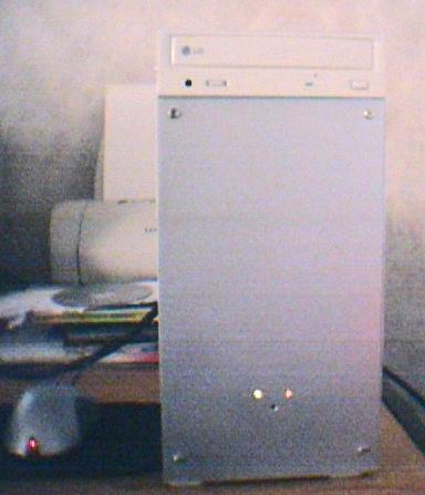

Ich bin damit vor einer Woche fertig geworden und wollte es hier mal zeigen.Es sollte so klein wie möglich sein aber mit handelsüblichen Teilen.Also kein Minni-ITX.Beim Netzteil musste der Stromanschluss verlegt werden und von den Karten ist der Winkel gradegebogen.

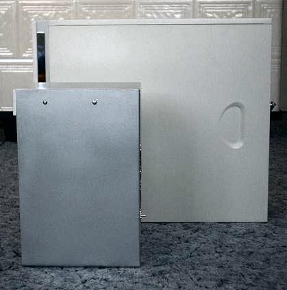

Breite: 15 cm, Höhe: 30 cm, Tiefe: 20 cm
Die Fotos sind nicht so schön.Habe aber nur eine Webcam.

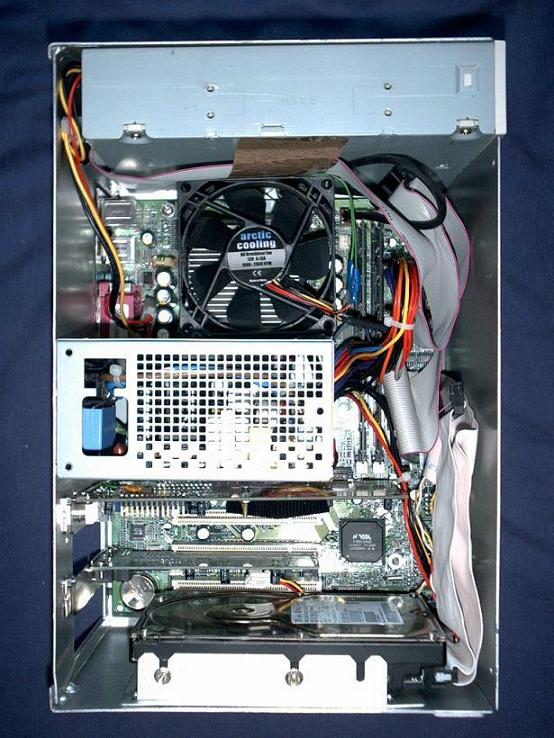

Fotos von innen kann ich machen aber dazu muss ich mir erst eine Digicam ausborgen.Sonnst kann man ja nichts erkennen.

Was für Hardware steckt da drinne? Würd mich mal interessieren ...

Board ist ein Micro-ATX OEM auf MS-6340 Basis.Das ist nur 19,5cm breit.Diese Grösse gibt es aber auch von anderen Herstellern.Prozessor wegen Geldmangel ein Duron 1 GHz.Graka ist eine TNT2 mit TV-out (auch Geldmangel).Netzteil ist ein Micro-ATX und hat 150W.Festplatte hat um die 15 GB.
Mit einer Geforce 4TI4200 lief der Rechner auch schon.Habe nur das verbaut was ich noch zu liegen hatte (ausser Graka und Netzteil).
Wenn es noch kleiner werden soll wird es teuer.Mini-ITX oder Nano-ITX Board und Notebook-Komponenten (Festplatte,CD-Rom) kosten schon ein paar Euro .

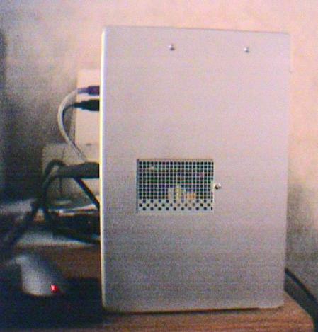

Aber mich würden ja mal die Temperaturen da drin interessieren.
Ich kann leider keine Lufteinlassöffnungen erkennen, wird das dann nicht zu Sauna?
Ich würde das Teil auf Füße stellen und Luft von unten ansaugen. So fühlt sich die Platte bestimmt auch wohler.

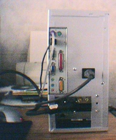

Lufteinlass ist hinten zwischen den Karten.Der Luftauslass ist an der Seite über das Netzteil welches die warme Luft von oben ansaugt wo der Prozessorlüfter sie hinbläst.Der Rechner läuft absolut stabil.Auch im 24h Betrieb.
Mit MBM 5 kann man die Temperaturen bei dem Board leider nicht auslesen.Die Lautstärke geht so.Wenn der Rechner länger läuft, ist mir das Netzteil eigentlich zu laut.Da ist ein 80er Lüfter verbaut der aber nur halb so hoch ist wie ein normaler.Deswegen kann ich ihn nicht gegen einen leiseren austauschen.Der Prozessor wird von einem 80er AC Gehäuselüfter gekühlt der TC ist.Der macht kaum Geräusche.Wenn ich konsequent auf silent bauen würde,müsste ich auch die Festplatte wechseln.Die stört mich von der Lautstärke ungefähr genauso wie der Netzteillüfter.
Aber ich habe ja nur Reste verbaut.Da kam die Lautstärke erst an zweiter Stelle.Und gegen meinen normalen Rechner ist der kleine schon silent
