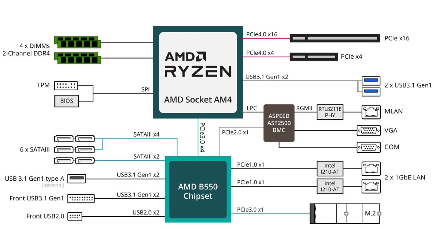

Leider gibt es zu deinem Mainboard kein Schaudiagramm, wie die einzelnen Komponenten miteinander verbunden sind. Bei einem anderen sieht es so aus.
Deines wird ähnlich aufgebaut sein. Die kochen alle nur mit Wasser.

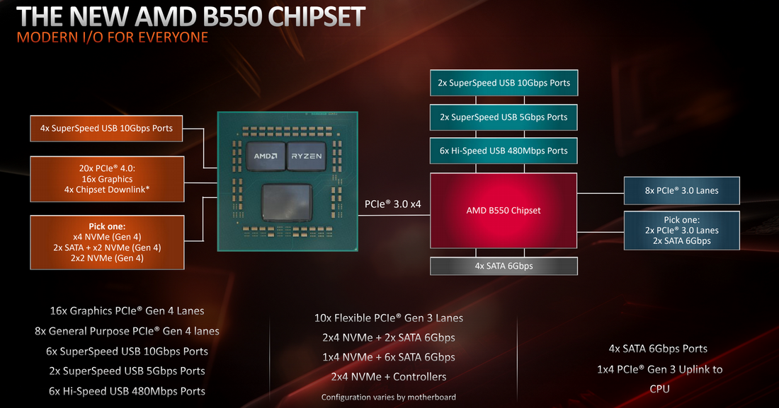

So sieht die Plattform mit B550 allgemein aus. Da sieht man auch recht gut, was CPU und Chipsatz generell bereitstellen und was dem Boardhersteller als Optionen für Schnittstellen auf dem konkreten Mainboard überlassen ist.
