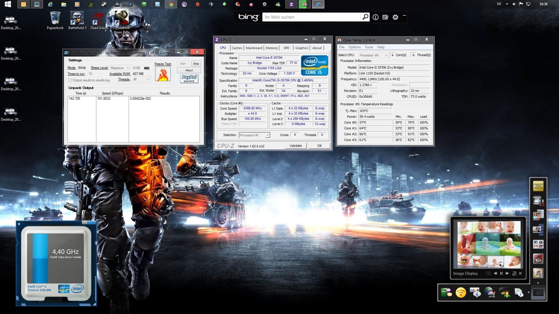

hm habe jetzt mal core temp drauf und die temperaturen sind die selben.
was mich nun allerdings verwundert, ist die Tatsache, dass Core Temp mir bei VID 1.3010v anzeigt
wohingegen HWMonitor 1.208V zeigt
