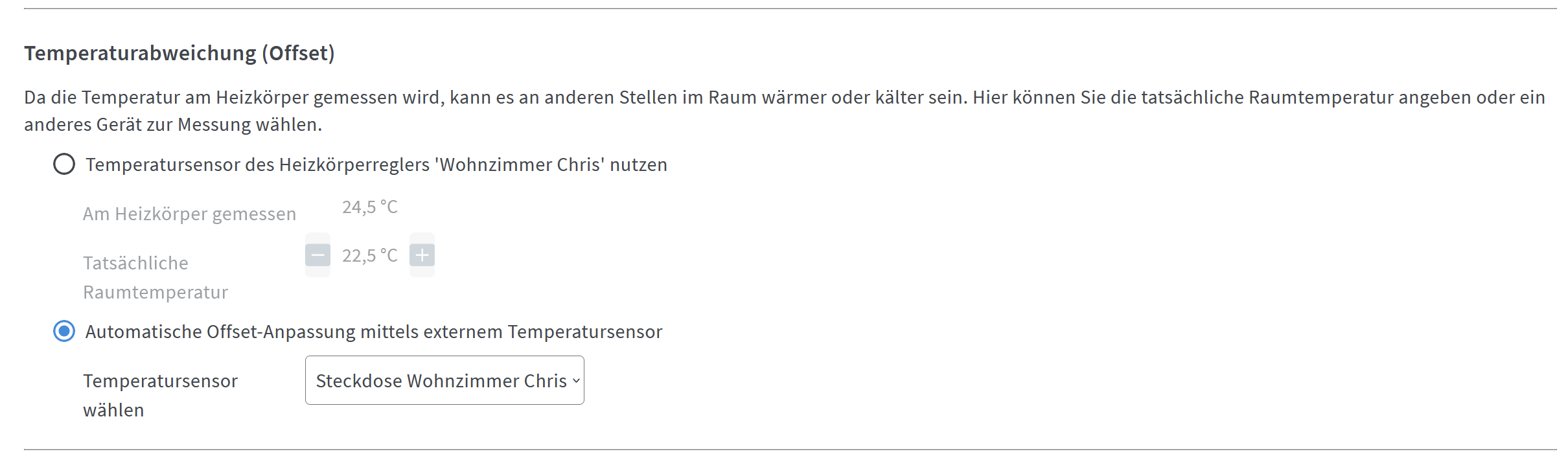

Daher die empfehlung zum DECT200 meinerseits, so kannst du dem AVM Thermostat einen EXTERNEN Temperaturfühler zuweisen, meine raumtemperatur passt auf ~0,4°C

Dein Thermostat hängt an der Heizung. Was meinst du, wo es dann die Temperatur misst? An der Heizung, womöglich? Wenn dann da die Zieltemperatur erreicht ist, dann macht es natürlich zu recht das Ventil wieder zu. Woher soll der Sensor im Thermostat wissen, wie die Temperatur irgendwo anders im Raum ist?!
Was hilft? Entweder so lange mit den Offsets spielen, bis es halbwegs passt. Oder was "Ordentlicheres" mit zusätzlichem Wandthermostat kaufen. Das Wandthermostat kann man dann dort im Raum aufhängen/aufstellen, wo man die Zieltemperatur erreichen will.

Kann er mit dem AVM DECT 200, das kannst du dem thermostat in der Fritzbox als externen fühler zuweisen ;)
So mach ich das ja...
