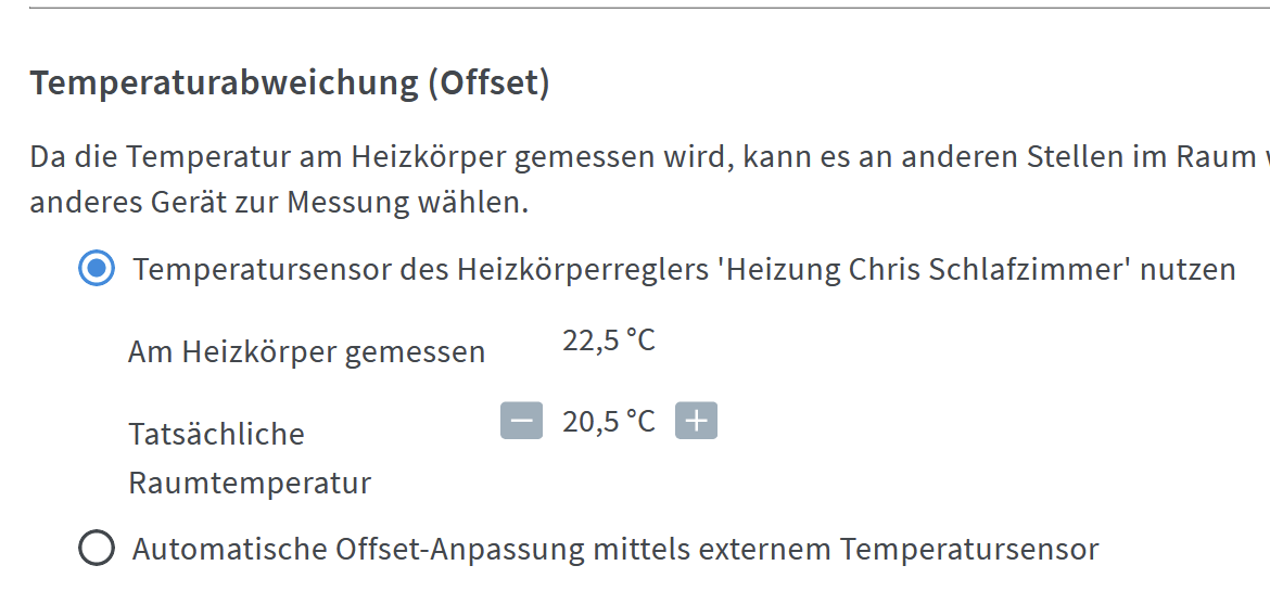

CrazyT schrieb:
Daher die empfehlung zum DECT200 meinerseits, so kannst du dem AVM Thermostat einen EXTERNEN Temperaturfühler zuweisen, meine raumtemperatur passt auf ~0,4°C
aha! Das hättest du gleich erwähnen sollen dass man den als Temperatursensor verwenden kann.
Der Tipp ist super, aber dass geht wissen die meisten vermutlich garnicht.
Ja stimmt, ist auch sehr unauffällig wenn man eh schon die offsets einstellt...
