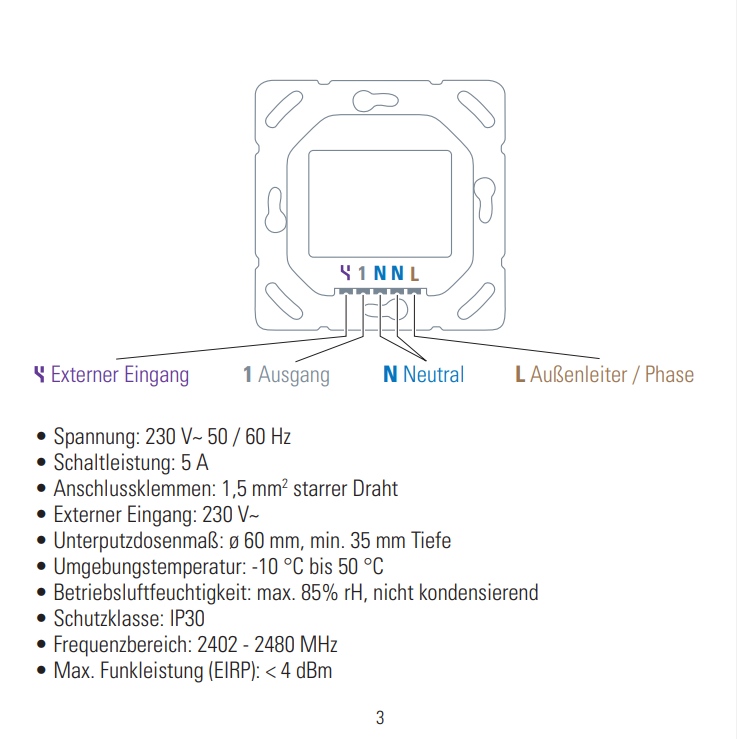

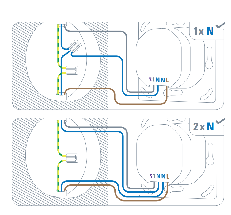

ich bin zurzeit dabei meine Wohnung etwas smarter zu bekommen. Dabei darf natürlich smartes Licht nicht fehlen. Trotzdem sollen die Hauptlichtschalter bestehen bleiben. Die verschiedenen Lösungen kenne ich bereits. Nun frage ich mich wie es sich an einer Lichtschalter-Steckdosen-Kombination verhält. Zu aller erst: ich werde die Installation nicht selbst durchführen, mir geht es lediglich um die Theorie und die Methode, die ich mir anschaffen möchte. Die schönste Lösung wäre für mich der Eve Light Switch + Hue Lampen. Der Switch benötigt dabei ja eine Schutzleitung (grün). Welche aber in besagter Kombination aus Lichtschalter und Steckdose immer zur Steckdose geht. Was wäre dabei die elektrisch richtige Lösung? Oder wäre hierbei das Wandschalter Modul von Philips etc. die bessere Lösung?

Um die Frage zu beantworten: Man kann den Schutzleiter einfach von der Steckdose abzweigen und zum Schalter führen.
Wenn du tatsächlich die bestehenden Schalter weiterverwenden möchtest ist ein Shelly 1 das Mittel der Wahl. Der braucht auch keinen Schutzleiter.
Bitte nicht den Neutral-Leiter N mit dem PE-Schutzleiter verwechseln. In der Installationsanleitung steht nichts von PE-Leiter, wozu auch, der Schalter ist ein schutzisoliertes Bauteil.

Es gibt Außenleiter (schwarz, braun oder grau), Neutralleiter (blau) und Schutzleiter (grüngelb).
Der Shelly 1 PM (da spiele ich gerade damit) braucht den Außenleiter und den Neutralleiter.
Der ist gut geeignet, in eine bestehende Installation mit Wechselschaltern und Kreuzschaltern integriert zu werden.
