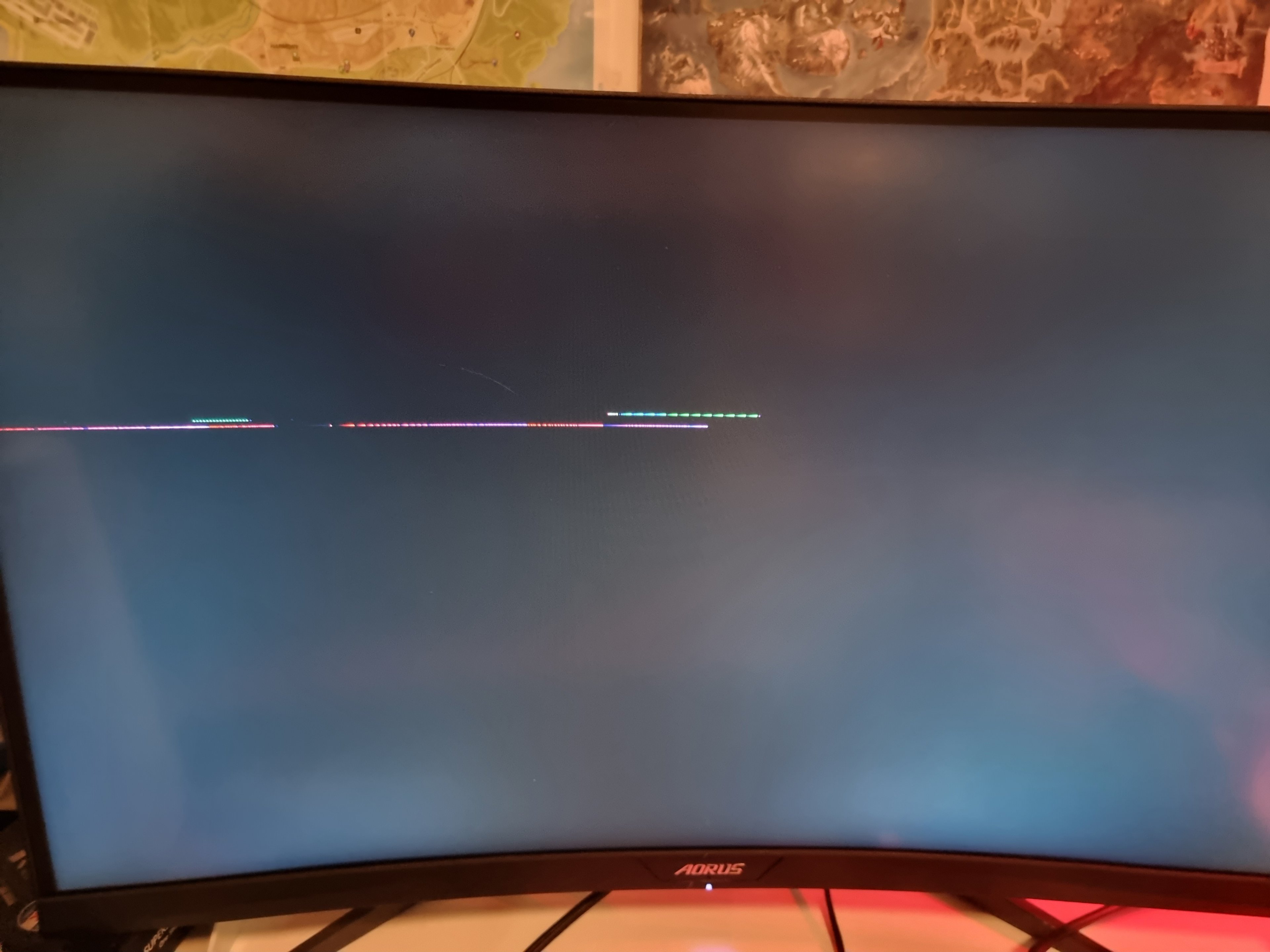

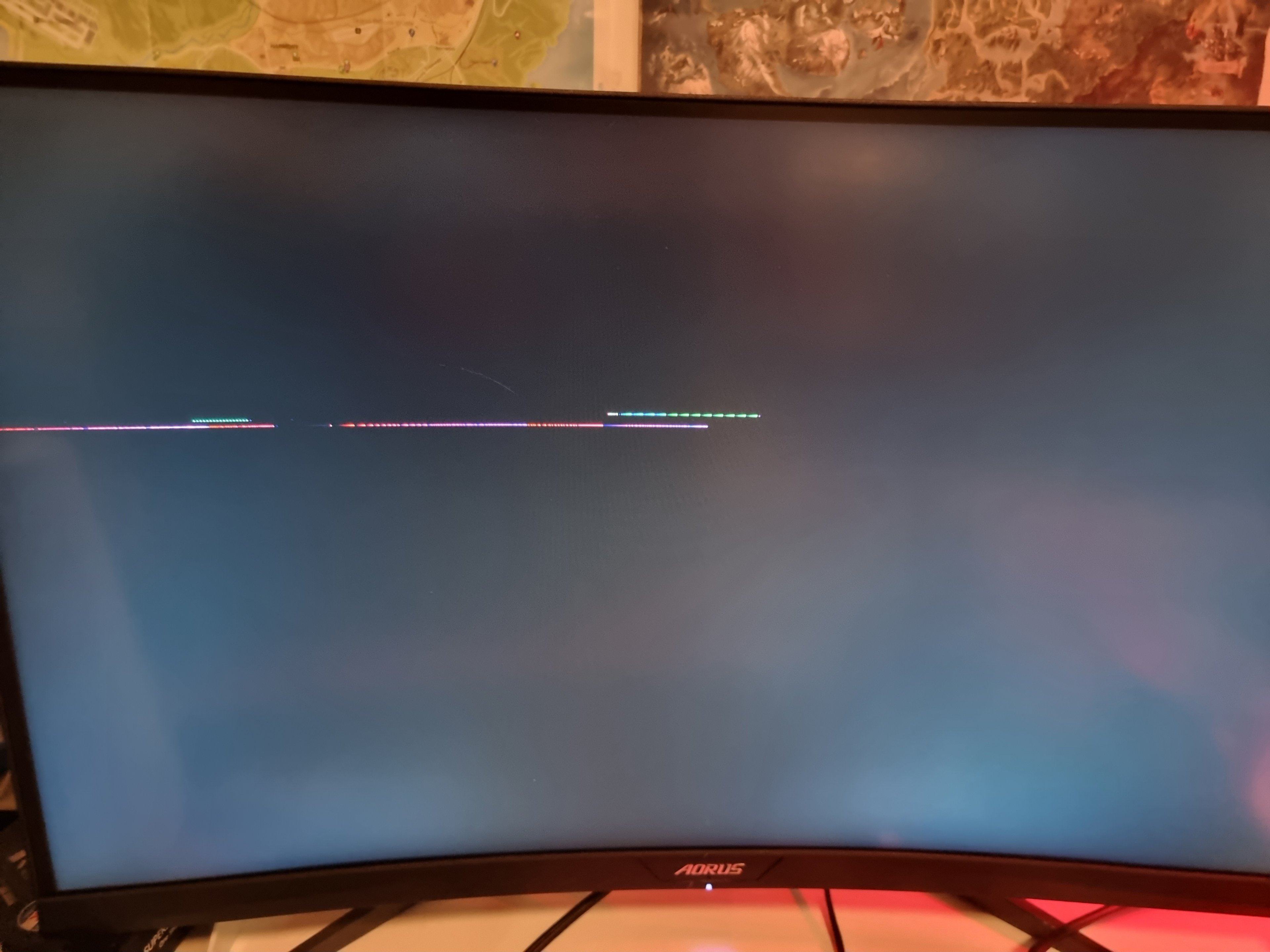

Also jetzt ist es ganz schlimm geworden.
Startlogo und BIOS Anzeige werden beim booten angezeigt.
Jedoch ab dann Black Screen mit eine Art Pixel Fehler.
Die Lüfter an der Grafikkarte drehen sich, das ZOTAC Logo leuchtet auch.
Die Grafikkarte scheint hinüber zu sein oder?
Jein, bei einigen war es auch der RAM.
Aufgabenliste:
1) XMP deaktivieren und testen
2) Alle RAM-Riegel bis auf einen entfernen und testen
Wenn beides keine Besserung bringt, dann hast du richtig Pech gehabt und Grafikkarte
ist wahrscheinlich kaputt.
Um es sich zu testen, musst du die Grafikkarte in einen anderen PC einbauen und da drin
testen.
