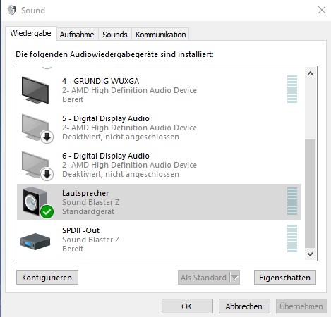

Steck die Karte mal in nen anderen Slot, hatte auch mal so ein Problem mit ner Recon3D
Ist die Soundblaster Z auch in der "Windows Sound-Systemsteuerung" als Standard Gerät?
Evtl. auch mal den Windows Schnellstart deaktivieren.

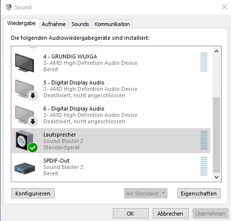

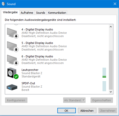

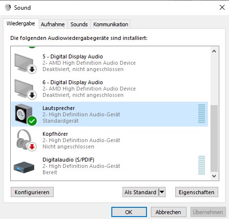

Die Screenshot oben betrifft analog angeschlossene Lautsprecher.

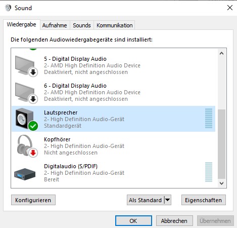

So sieht das ohne Treiber aus bzw. ist nur der Standart-Gerätetreiber von Windows installiert. Gibt es da evtl. einen Konflikt?

Eigentlich sollte es so aussehen wie auf meinem Screenshot, da du ja einen Treiber Installiert hast
wie auf deinem 2.Screenshot zu sehen ist. Sobald nämlich ein Treiber installiert ist sollte da nicht mehr
"HD-Audiogerät" stehen. Ist deine "Onboard-Soundkarte" auch deaktiviert im Bios.

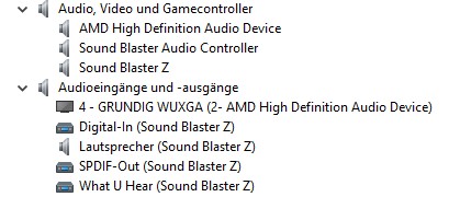

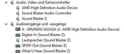

Die Soundblaster Z solte auch zweimal im Gerätemanger sein. Einmal der auf deinem Screenschot zu
sehende "Soundblaster Audio Controller" und einmal als "Soundblaster Z".

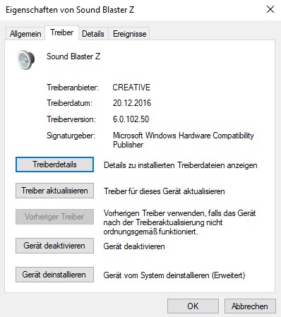

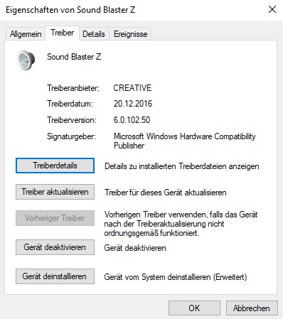

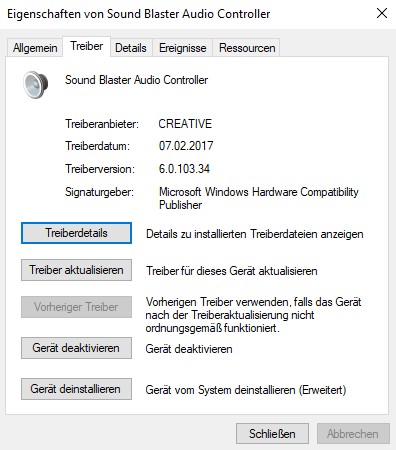

Ich habe den Treiber noch mal über den Gerätemanager deinstalliert.
Geändert hat es leider nichts, aber wie kann es sein, dass die Treiberversion nun älter ist (Bilder), zumal der letzte offizielle Treiber von Creative, den ich auch hier verwende, von März 2017 ist?
Der Treiber aus deinem ScreenShot oben #4 für den "Soundblaster Audio Controller" kommt über WIndows
Update, diesen kannst du wieder aktualisieren lassen. Du hast nun die Treiber Software manuell installiert
und dieser wurde dann durch die ältere Version wieder überschrieben.
Die Treiber für das Gerät "Soundblaster Z" wiederum sind sie gleichen wie über WIndows Update und die Treiber von Creative.

Unabhängig von der Grafikkarte ist der AMD-Treiber nun auch sauber und aktuell aufgespielt worden.
Daran liegt es also nicht.
Über den Gerätemanager lässt sich der Soundblaster Audio Controller irgendwie nicht updaten. ''Hardware ist auf dem neuesten Stand'' steht dort.
Und so sieht es nun mit allen Treibern bei mir aus.

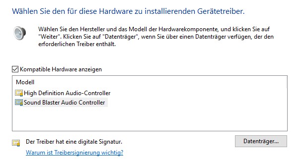

Automatisch Online nach dem Treiber suchen lassen..
oder eben manuell auswählen und installieren.
Reaktionen: ExXxitus

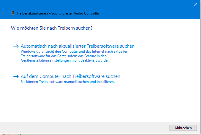

Über 'Automatisch nach aktualisierter Software suchen' steht immer, dass es aktuell sei und ich über Windows Update suchen soll.

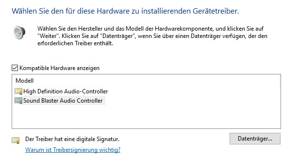

Manuell wird mir nur der 12.16 Treiber installiert. Der 07.02.17 wird nicht vorgeschlagen.
Dann hast du durch die komplette deinstallation der Treiber auch den von Windows Update
deinstalliert und warum auch immer findet er diesen nun nicht mehr über WU.
Wenn du den wieder möchtest, müsstest du nochmals die Treiber komplett deinstallieren.
Zuerst beide über den Gerätemananger aber dann nicht neustarten sonder erst noch die
Soundblaster Software deinstallieren. Dann nach einem Neustart sollte dir WU die beiden Treiber
anbieten und installieren. Danach kannst du die Soundblaster Software samt Treiber wieder installieren.
Diese überschreibet dir dann zwar wieder den "Soundblaster Audio Controller" aber der aktuellere Version
ist wieder auf deinem System und du kannst diese später auswählen und aktualisieren.
Hier kannst du diesen auch manuell laden "Soundblaster Audio Controller", von MS.
