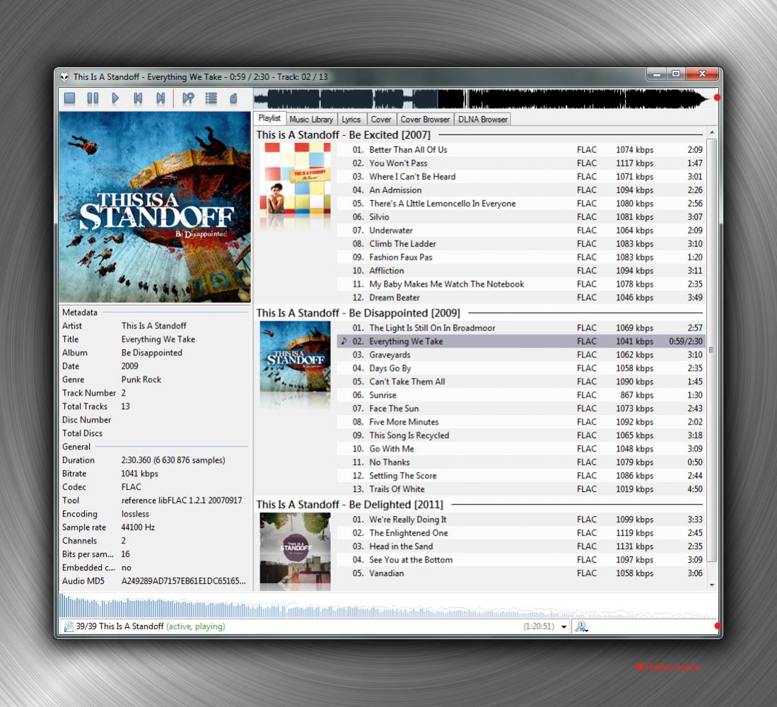

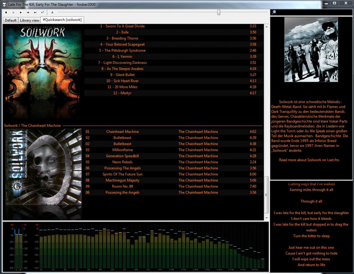

Kanns leider net anschauen Bild ist nur 90x90 px groß
iamschnuddel
- Okt. 2006
- 655
Sieht net aus
Peakspektrum hat halt den Vorteil, dass die Frequenzen und dB Lautstärken angezeigt werden. Das ist fürs Probehören ganz praktisch von HiFi-Anlagen, da man sieht wo Lieder welche Frequenzen haben. Aber mehr eine technische Sache
