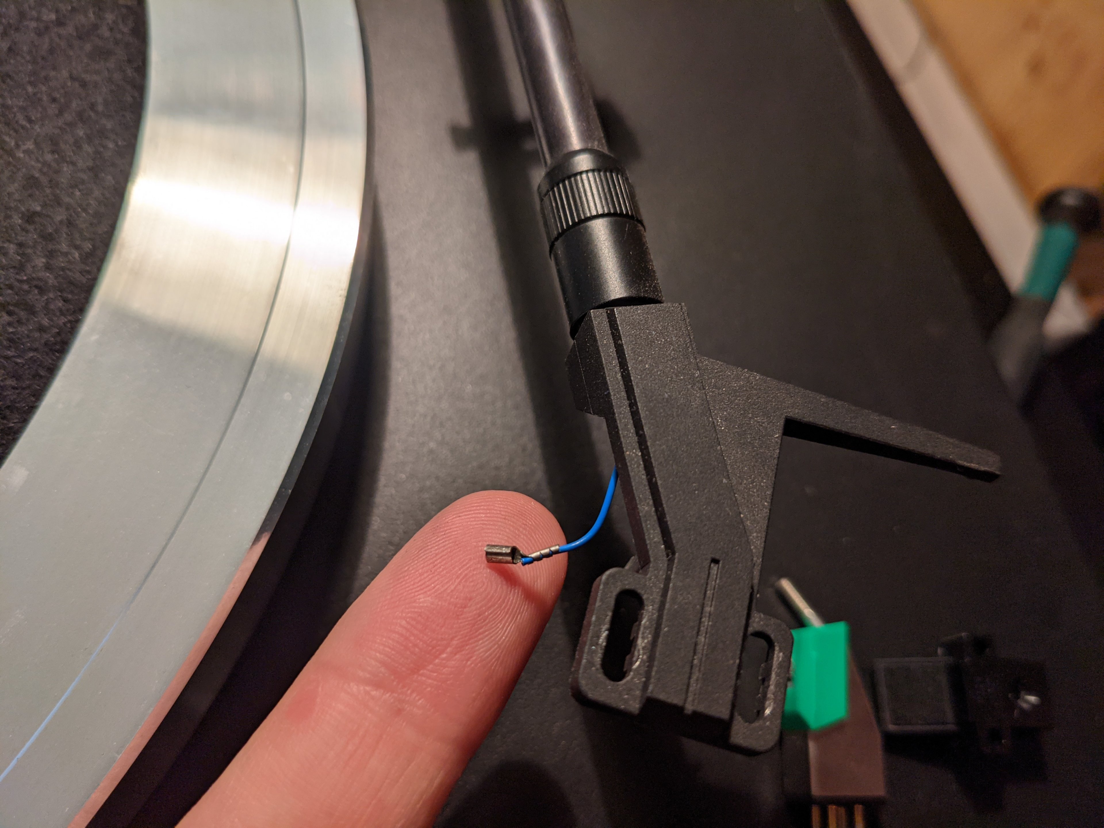

Ich habe mal den Tonabnehmer abmontiert, und so sieht das eine Kabel aus dem Tonarm aus. Sieht für mich nicht gesund aus. Meint ihr, dass könnte der Fehler sein? Die Nadel an sich ist jedenfalls nicht verschmutzt oder so.
Durchaus möglich, dass ist Links Minus, so kommt wahrscheinlich nur rechts durch und das könnte wie von dir beschrieben klingen.
Aber: Wo sind denn die anderen 3 Kabel? Das System muss mit 4 Kabeln (weiß, rot, grün & blau) angeschlossen sein sonst kommt natürlich kein Sound und irgendwie würde es auch ins Fehlerbild passen dass du nur gedämpft etwas dass an Sound errinnert hörst.
Ahjo, die habe ich nach rechts weggehalten, die sehen intakt aus.
