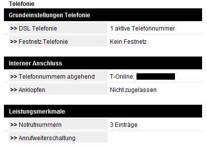

Hier mal ein Screenshot:

Denke das Problem liegt darin, das jemand bei der Tarifumstellung vergessen hat den Festnetz-Anschluss rauszunehmen und alle ankommenden Gespräche noch darüber laufen. Und da der Router ja jetzt normalerweise keine Verbindung zum Festnetz hat (kabeltechnisch), klingelt hier auch nichts.
Auf jeden Fall die Rufnummern in der Richtung eintragen : 0049461xxxxxxxx dann klappts auch :)
Scheint so, als wäre Dein Auftrag bzw. der für den Tarifwechsel irgendwo im System hängen geblieben. Oder die Kollegen, die den Anschluß einrichten, haben Dich nicht erreicht.
Normalerweise wird VOIP freigeschaltet, aber die Rufnummer noch auf den (auch noch aktivierten Festnetz Anschluß) geroutet. Erst, wenn die Einrichter Dich auf dem VOIP Anschluß bzw. dessen temporärer Rufnummer erreicht haben und somit gewährleistet ist, daß VOIP auch wirklich funktioniert, wird Deine Rufnummer auf den VOIP Anschluß geroutet und der Festnetzanschluß deaktiviert. So soll sicher gestellt werden, daß der Kunde ohne Ausfall umgestellt wird, steht auch so in der Anleitung.

Da dürfte eine der beiden oben genannten Ursachen das Problem sein, Dein Tarif ist umgestellt, aber der Anschluß technisch noch nicht. Hast Du denn schon mal seit der tarifumstellung einen Testanruf erhalten? Erst wenn der erfolgreich war, wird umgestellt, Grund wie genannt, damit soll ausgeschlossen werden, daß Du ohne funktionierenden Telefonanschluß dastehst.
Daß Du erreichbar bist, wenn das grüne Kabel an der TAE Buchse des Splitters steckt, ist der Beleg, daß technisch noch nicht umgestellt wurde.
