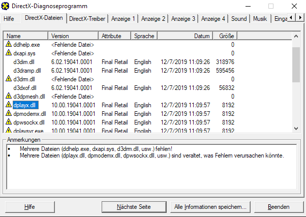

Ich habe immer wieder Fehler in Spielen, meist Richtung device removed aber immer in verbindung mit DirectX. Nicht selten wird das Bild auch schwarz, ich bekomme einen disconnect Sound, die Monitore getrennt. Meistens kommt aber alles wieder bis auf den DVI Monitor, der nicht immer wiederverbindet (bis zum neu erkennen in Windows oder Neustart), das Spiel und einige Fenster bleiben Weiß, laufen manchmal aber noch im Hintergrund weiter dem Sound nach zu urteilen, bzw bei online Spielen meiten die anderen, ich bewege mich auch noch. Discord und sämtliche Hintergrundanwendungen sind für ein paar Sekunden ausgesetzt während des disconnects. Nicht selten muss ich allerdings den Reset-Knopf drücken.
In der Ereignisanzeite gibts im System die Warnung: "Der Anzeigetreiber "nvlddmkm" reagiert nicht mehr und wurde wiederhergestellt."
In Dxdiag ist mir aufgefallen das > gelegentlich < die Reiter DirectX-Dateien und DirecX Treiber auftauchen und bei den Dateien fehelnde oder veraltete Dateien aufgeführt werden. (siehe Anhang)
Fehlenden Dateien: ddhelp.exe, dxapi.sys, d3drm.dll, d3dpmesh.dll
Veraltete Dateien: dplayx.dll, dpmodemx.dll, dpwsockx.dll
DirectX neu installiert; der Webinstaller sagt, es ist bereits eine neuere oder gleichwertige Version installiert,
der DirectX End-User Runtimes 2010 Installer macht Dinge und sagt alles gut, löst das Problem allerdings nicht.
Einer Anleitung im Internet sind die DLL Dateien in den .cab zu finden, allerdings nicht die, die ich brauche.
Bevor ich jetzt anfange mir irgendwo DLLs zu holen und diese in meinen Systemordnern zu verteilen, frage ich mal hier nach.
Das Windows wurde vor etwa einer Woche neu installiert, unteranderem in der Hoffnung dieses Problem zu beheben, leider erfolglos, die Fehlenden DirectX dateien waren nach einer Zeit wieder weg, bzw sind die Reiter im Dxdiag aufgetaucht und die Spiele stürzen wieder ab.
Interessehalber habe ich anfangs den Windows eigenen Treiber verwendet. Als die Probleme wieder aufgetaucht sind, habe ich den Treiber von Nvidia installiert - ohne Erfolg.
Laut MSI Afterburner sind alle Temperaturwerte in ordnung, Wärmeleitpaste ist auch recht frisch.
Nachdem ich das MB, CPU und RAMs vor etwa drei Monaten gekauft und die Grafikkarte eingebaut hatte, hat das MB gemeckert und auf dem DP kein POST ausgegeben, ein Fix von Nvidia direkt hat das problem behoben. Kann sein dass es damit was zu tun hat, denn diese Probleme hatte ich mit dem alten System nicht gehabt (Intel 7600k, Asrock B250 pro4, Geil Rams)
Auch findet SFC öfter Integrationsverletzungen, was allerings auch mit den Abstürzen zu tun haben kann.
P.S.: Beachte auch die verschiedenen angepinnten Themen und die Forensuche. Möglicherweise findest du da bereits die Lösung zu deinem Problem.
Suche leider erfolglos
