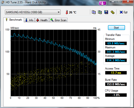

Ich habe 2 Bilder gemacht von HD Tune, von der SSD und der HDD, auf der HDD sind nur die Spiele drauf und SSD Windows und Programme!

Leuchtet denn die HDD-Led beim Ruckler? Wenn nicht, dann ist es wohl kein HDD-Problem.
Wenn die Ruckler regelmäßig wären, dann könnte es eine Software von Dir sein die die Smart-Werte ständig abfragt. Aber wenn sie nur ab und zu auftreten, dann trifft auch das nicht zu.
