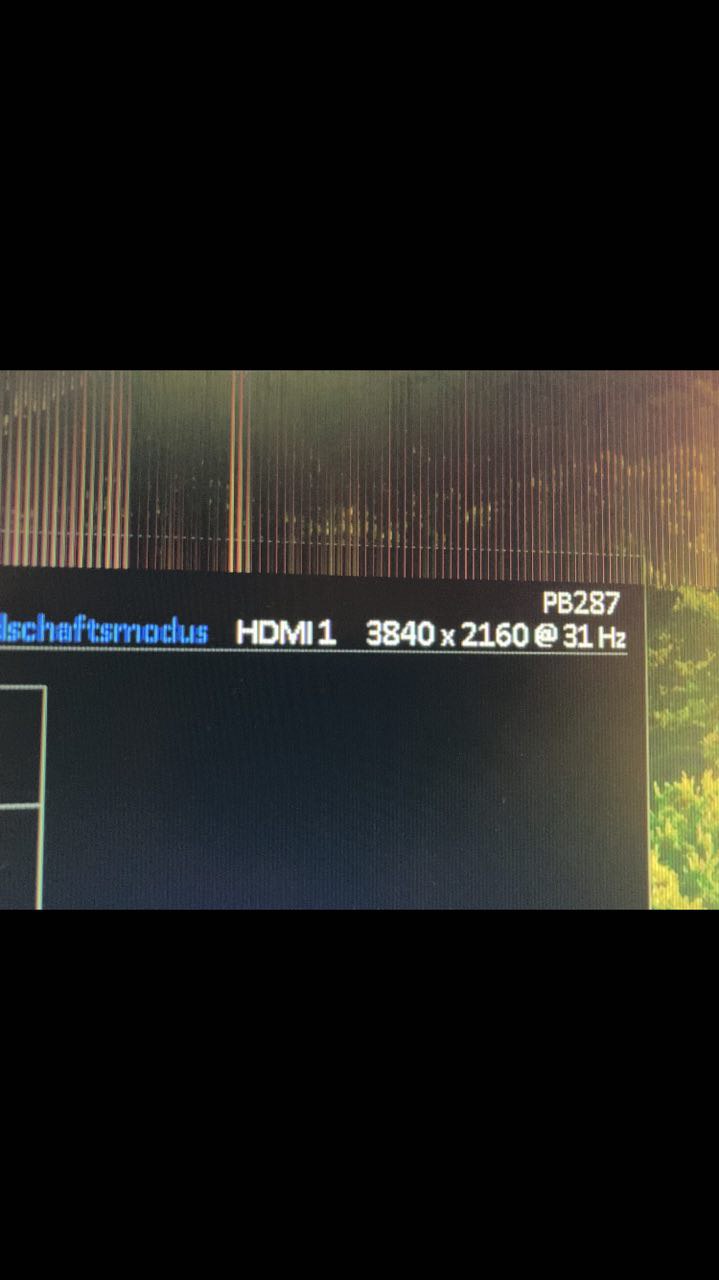

Es tritt leider immer noch auf. Anbei habe ich mal ein Video eingefügt. Zudem ist mir aufgefallen, dass der Bildschirm 31 Hz anzeigt, wenn er so flackert. In den Intel Einstellungen habe ich 30 Hz ausgewählt. Dort gäbe es auch noch die Option für 29 Hz, aber spielt es eine Rolle, ob es nun 29 Hz oder 30 Hz sind?
