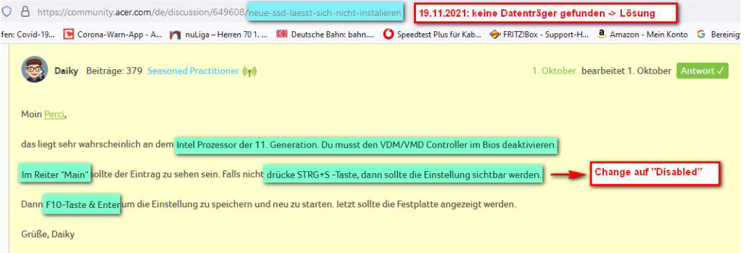

Hallo Gartenschere, ich habe inzwischen für mich die Lösung gefunden: primär war im BIOS des ACER-Laptops ein Schalter für den VDM/VMD-Controller falsch voreingestellt: er muss deaktiviert werden.
Siehe Screenshot (auch in dem PDF _Lösung drin) mit meinen hinzugefügten Markierungen und Text-Ergänzungen:
Hinweis: Dieses Problem hatte ich 2-mal:
1. Kauf des Acer-Laptops ohne Betriebssystem: Windows-Image-Restore ging nicht, da keine SSDs gefunden wurden.
2. Nach einem Windows-Update dann wieder: die Voreinstellung wurde wieder falsch zurückgesetzt im Bios, da der Windows-Update - ohne dass mir dies bisher bewusst war - auch die relevante angepasste ACER-Firmware mit in sein Update einbezogen hatte. Dadurch erhielt ich dann den Fehler beim Booten:
... inaccessible boot device ... , da keine Laufwerke gefunden wurden.
Ich lade noch 3 PDFs hoch, die ich hier gefunden hatte und die mir insgesamt bestens geholfen haben.
Viel Erfolg!
Viel Erfolg!
