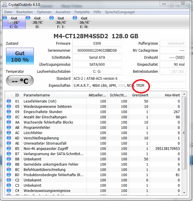

Sicher sagt es dir das
fdg-png.277235
tschosi schrieb:
Ist doch leicht mit z.B. CrystalDiskInfo zu prüfen ...
CDI zeigt die Eigenschaften der Disks an, nicht ob und wie diese genutzt werden. Bei iener SATA 6Gb/s SSD steht da auch dann SATA600 wenn diese an einem SATA 1.5Gb/s oder SATA 3Gb/s Controller hängt. Ebenso wird auch bei Vists oder XP TRIM for die SSD angezeit, TRIM unterstützten, obwohl das Betriebssystem dies nicht macht und die SSD daher garantiert nie getrimmmt wird.

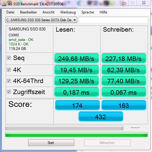

@holt: was du zu #11 sagst würd mich dann doch noch interessieren, sagen diese werte irgendwas aus oder nonsense?!
Warum sollte die Aussage von AMD nicht mehr stimmen? Von AMD habe ich keine gegenteilige Aussage gelesen.
Es gibt aber eben viel Leute, bei denen ist der Wunsch der Vater des Gedankens und die reihmen sich dann was zusammen. So unterstützt der Treiber ja auch die 700er Southbridges und alleine daraus leiten dann manche schonn ab, dass er dann auch TRIM dafür bieten muss. Das er auch auf 700er Systemen die Registrykeys anlegt, ist aber eben kein Beweis dafür, dass er dann auch TRIM unterstützt.
Nonsens sind die Werte nicht, sagen aber auch niht alles aus. Vor allem die Zugriffszeit ist aber Unsinn, das sieht man schon wenn man die ins Verhältnis zu den 4k Werten setzt.
