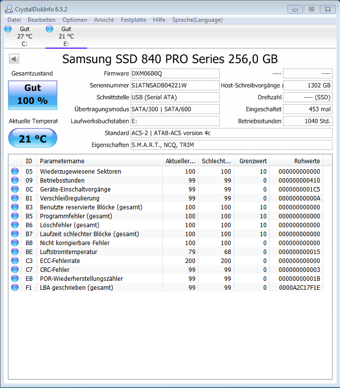

Hänge die Samsung mal wieder rein und poste bitte mal die Screenshots von CrystalDiskInfo (die Portable Standard Edition reicht und ist frei von Werbung, einfach auf den Link der Portable klicken, warten bis die zip Datein automatisch downgeloaded wird, die zip speichern und irgendwohin komplett entpacken, dann DiskInfo.exe dort starten) für alle internen HDDs und SSDs die dort erkannt werden, ziehe aber bitte das Fenster soweit auf, dass alle Attribute und auch die Rohwerte vollständig sichtbar sind.

habe das gleiche Problem, ebenfalls die SDD schon in 2 Rechnern ausprobiert, konnte per USB aber drauf zugreifen.
Anbei der Screenshot aus DiskInfo. Würde mich über Euere Hilfe Freuen!

Der Rohwert von Attribut C7 zeigt Probleme mit dem SATA Datenkabel an, wenn es wieder Probleme gibt oder sich der Rohwert von Attribut C7 ändert, dann schau ob dessen Stecker korrekt und fest sitzen und wenn das der Fall ist, tausche das Kabel.

Da ist ja ein Laufwerksbuchstaben zugewiesen, ist denn das Filesystem dort kaputt? Wenn Windows Dich auffordert diese Partition zu formatieren, dann mach es nicht wenn Du noch an die Daten willst, denn auch bei einem Schnellformat timmt Windows die ganze Partition, danach ist also nichts mehr wiederherstellbar. Probiere es mit den bekannten Recovertools (Testfdisk, Recuva oder die kommerziellen) Daten davon zu retten. Beobachte auch den Rohwert von Attribut C7, wenn der sich ändert besteht auch Handlungsbedarf beim SATA Datenkabel.

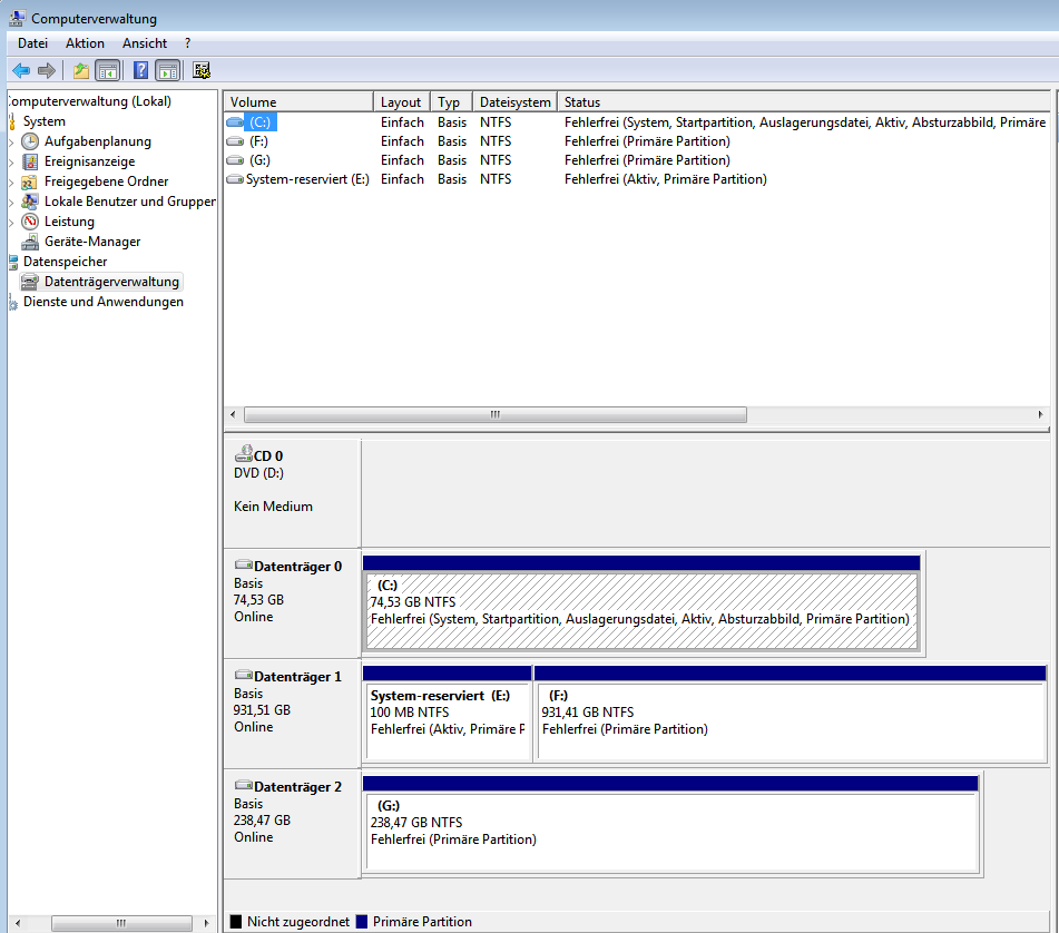

Dann sichere die Daten die Dir wichtig sind, sofern das nicht schon und am besten sowieso regelmäßig gemacht wird. Wenn nur das Booten das Problem ist, poste mal einen Screenshot von der Datenträgerverwaltung wo man die Platt sehen kann. Vermutlich fehlt der Bootloader, waren alle HDDs und anderen SSDs abgeklemmt, als Windows auf die SSD installiert wurde?
Mhh, Tatsache, der Bootloader ist auf dem Datengrab gelandet...(siehe Screenshot)
Aber, welche Frage sich mir stellt ist:
Warum erkennt die Windowsinstallation die Platte nicht, wenn einzig und allein diese Platte (und CD-Laufwerk) angeschlossen ist.
Wenn es nur am Bootloader liegen würde, sollte er die dann doch eigentlich erkennen, oder?

Ja ohne den Bootloader kann davon nicht gebootet werden und damit erscheint eben diese Fehlermeldung. Das Setup hat vermutlich so lange funktioniert, weil eben über die HDD mit dem Bootloader drauf gebootet wurden, dann wurde die HDD ausgebaut, platt gemacht oder aus der Bootreihenfolge genommen und damit geht es dann nicht mehr. Der Datenträger 1 mit 1TB aus dem Screenshot in Post #11 enthält ja offensichtlich eine Partition mit einem Bootloader, dort als Laufwerk E:, obwohl man denen keine LW-Buchstaben geben sollte.
Um solche Probleme künftig zu verhindert rate ich dazu die anderen Datenträger vor einer Windows Installation immer abzuklemmen, das ist die einfachste und sicherste Methode das zu verhindern.
