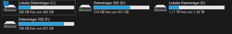

HDD / SSD: 1 HDD 1.5TB und 1 SSD mit 462GB und 2 SSD mit jeweils 1 TB
Würde auch mal zuerst bei diesem Sammelsurium anfangen mit meiner Suche.
Was sind denn das für SSD? Alter und Markenbezeichnung.
Alles SATA-SSD? Oder auch M2 und NVMe darunter?
Windows auf der 462 GB SSD und Spiele auf einer der 1 TB SSD?
Was ist denn das für eine SSD mit 462 GB? Kenne diese Größe nur von "früher".
Welche Art Daten sind auf den SSD/HDD wie verteilt?
Wie voll sind die einzelnen SSD?

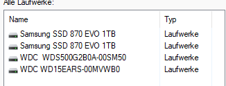

Ist das eine WD Blue SATA SSD 500 GB?

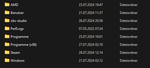

Aber Steam ist darauf installiert.
Bloß die Spiele "Red Dead Redemption 2, Guild Wars 2, Dead by Daylight, Battlefield 5, Battlefield 2042, GTA 5 sowie GTA 5 Online" liegen auf einer der Samsung 870 Evo?
Was passiert, wenn Du probeweise eines dieser Spiele auf der Western Digital installierst?
Platz ist doch noch genug vorhanden.

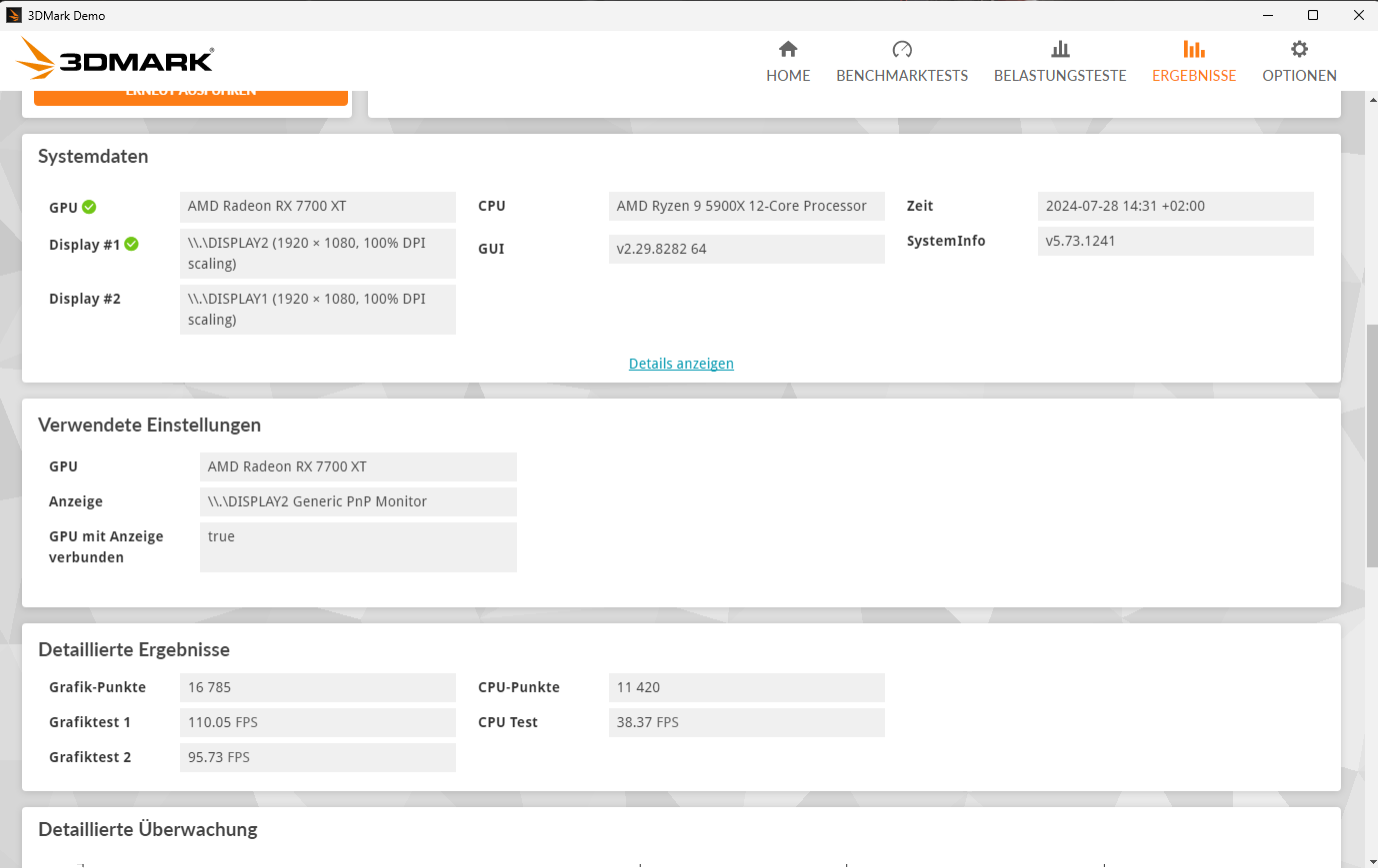

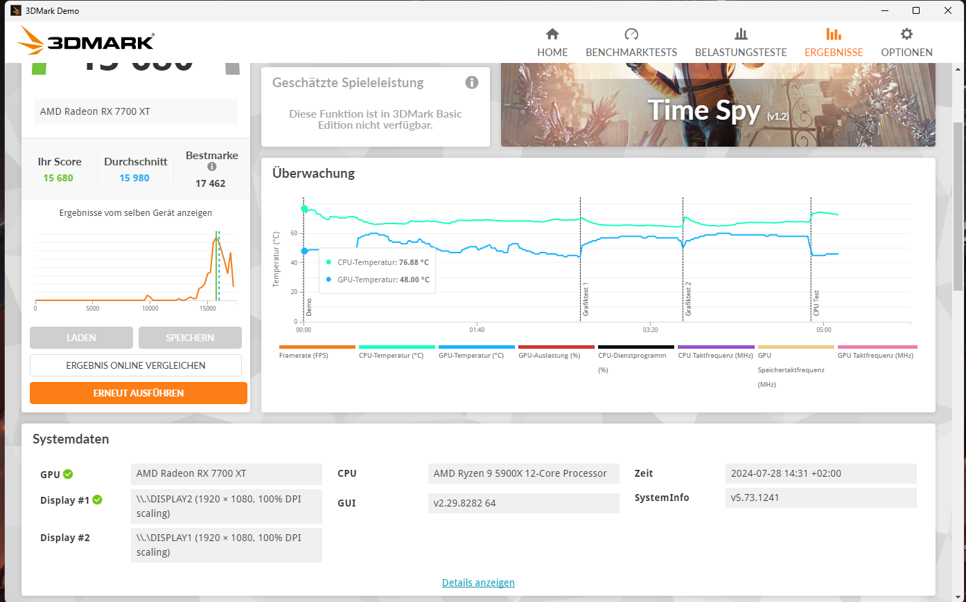

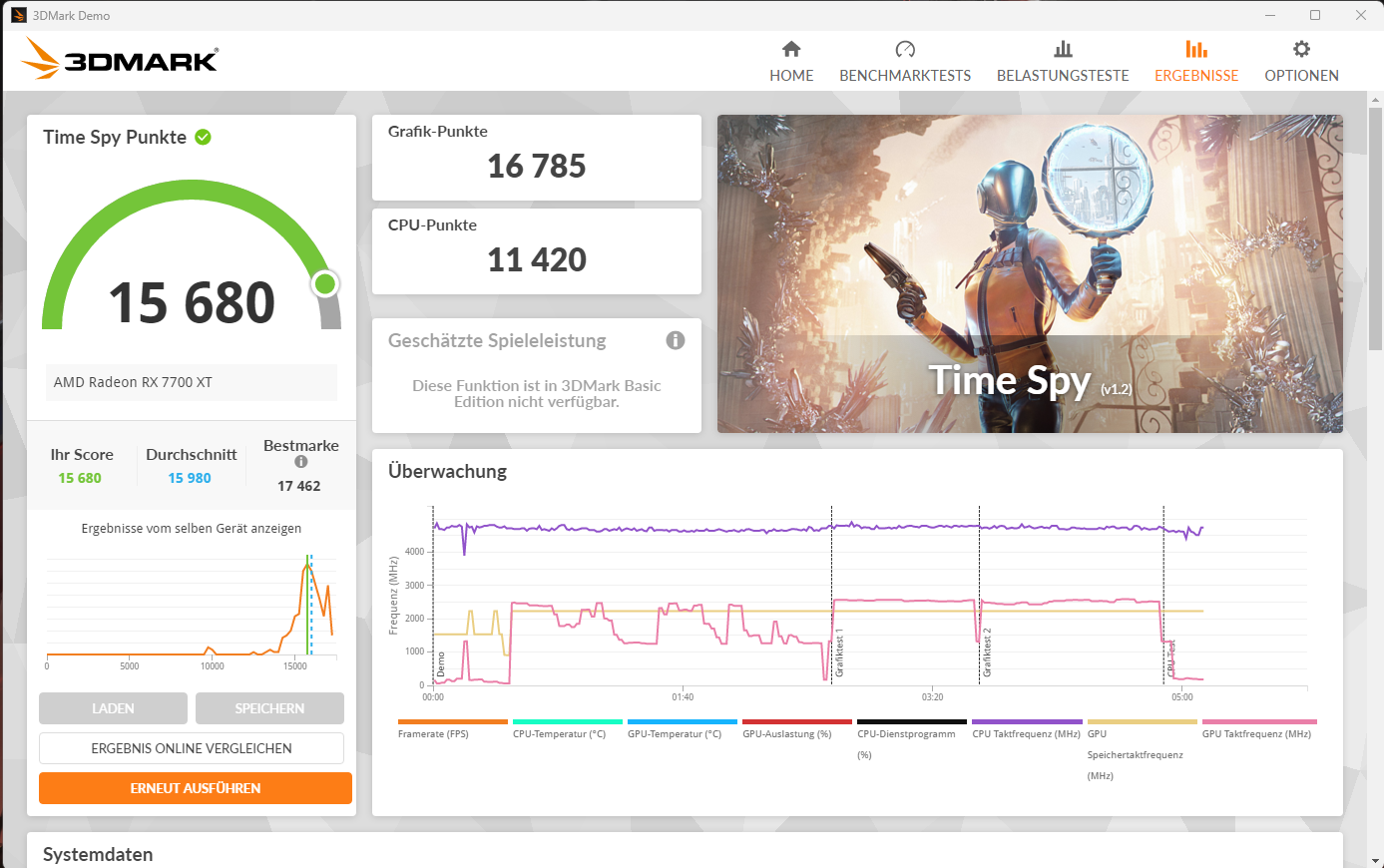

Wie sieht es mit den 3D Mark Ergebnissen aus?
Wie warm wird die CPU unter Cinebench?
Ich mache später mit dem 3DMark einen Benchmark und schicke das Ergebnis hier.

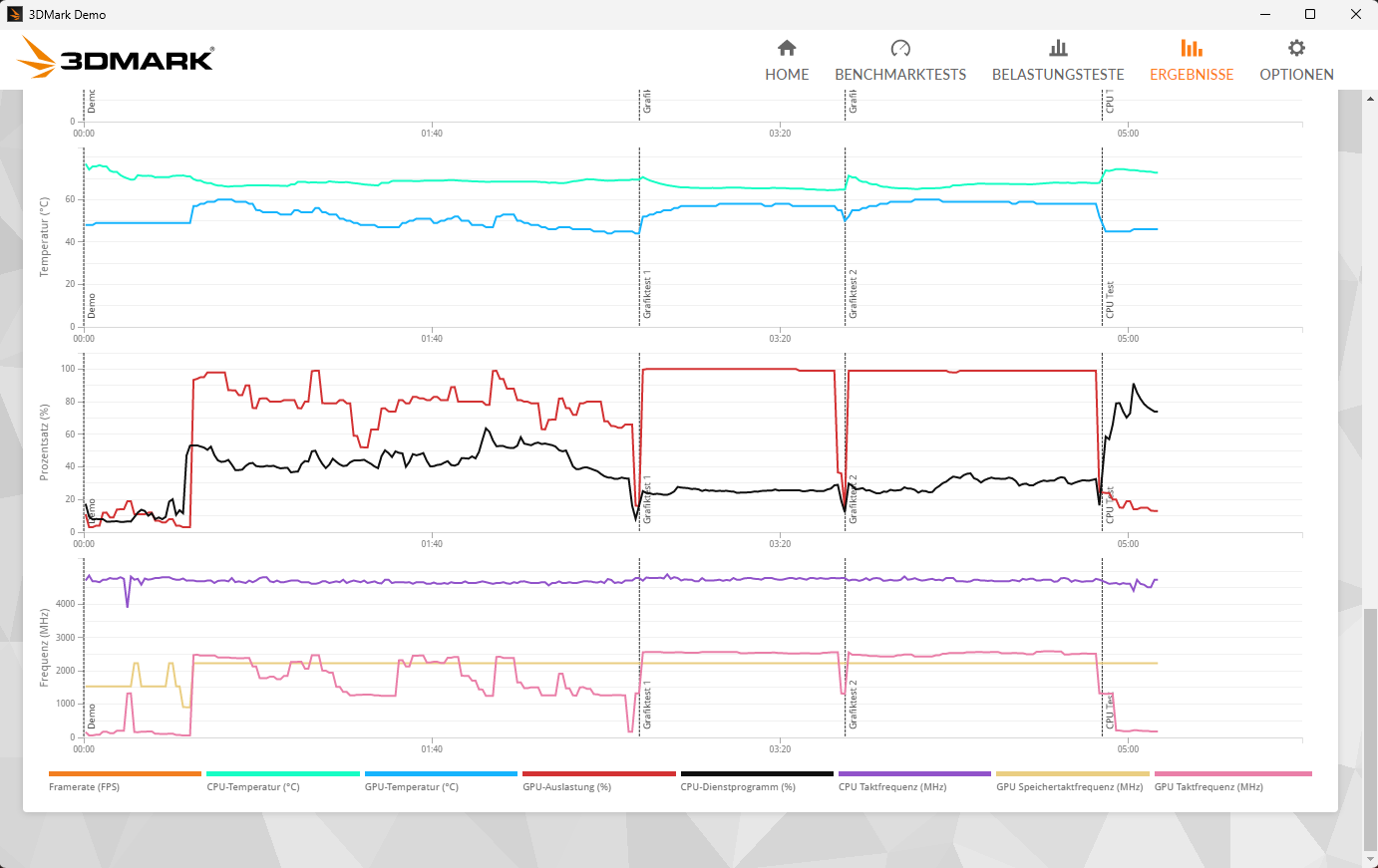

In den GTA Video sieht es so aus, als ob die CPU immer kurzzeitig gedrosselt wird, aber die Temperatur sind eigentlich OK aus. Die 3D Mark Ergebnisse sollten das zeigen. Du kannst auch Cinebench in Dauerschleife laufen lassen und dabei mit HWinfo die Temperaturen und den Takt beobachten, dabei wird ausschließlich die CPU gestresst.

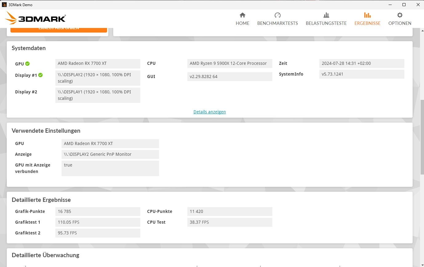

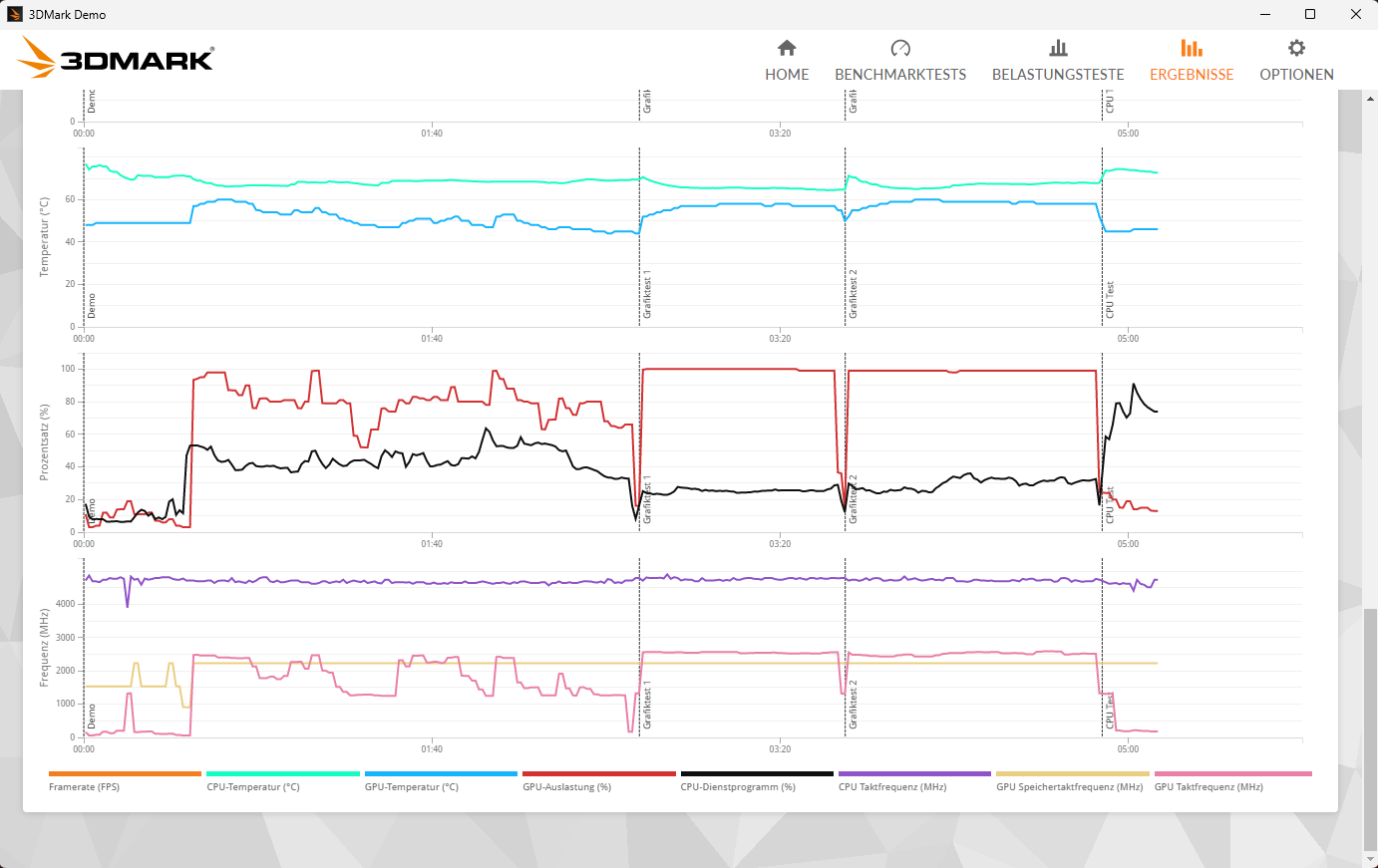

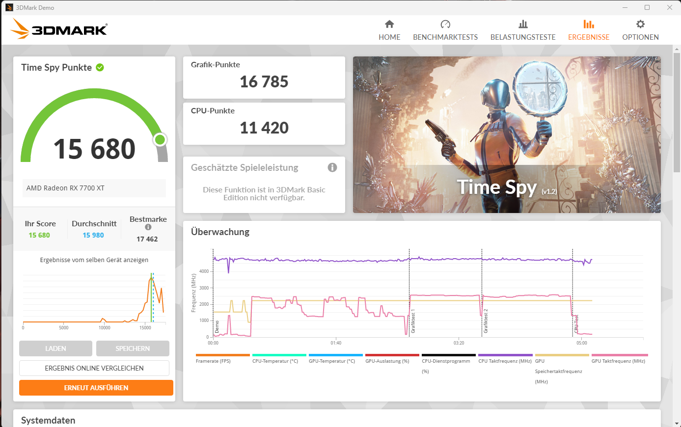

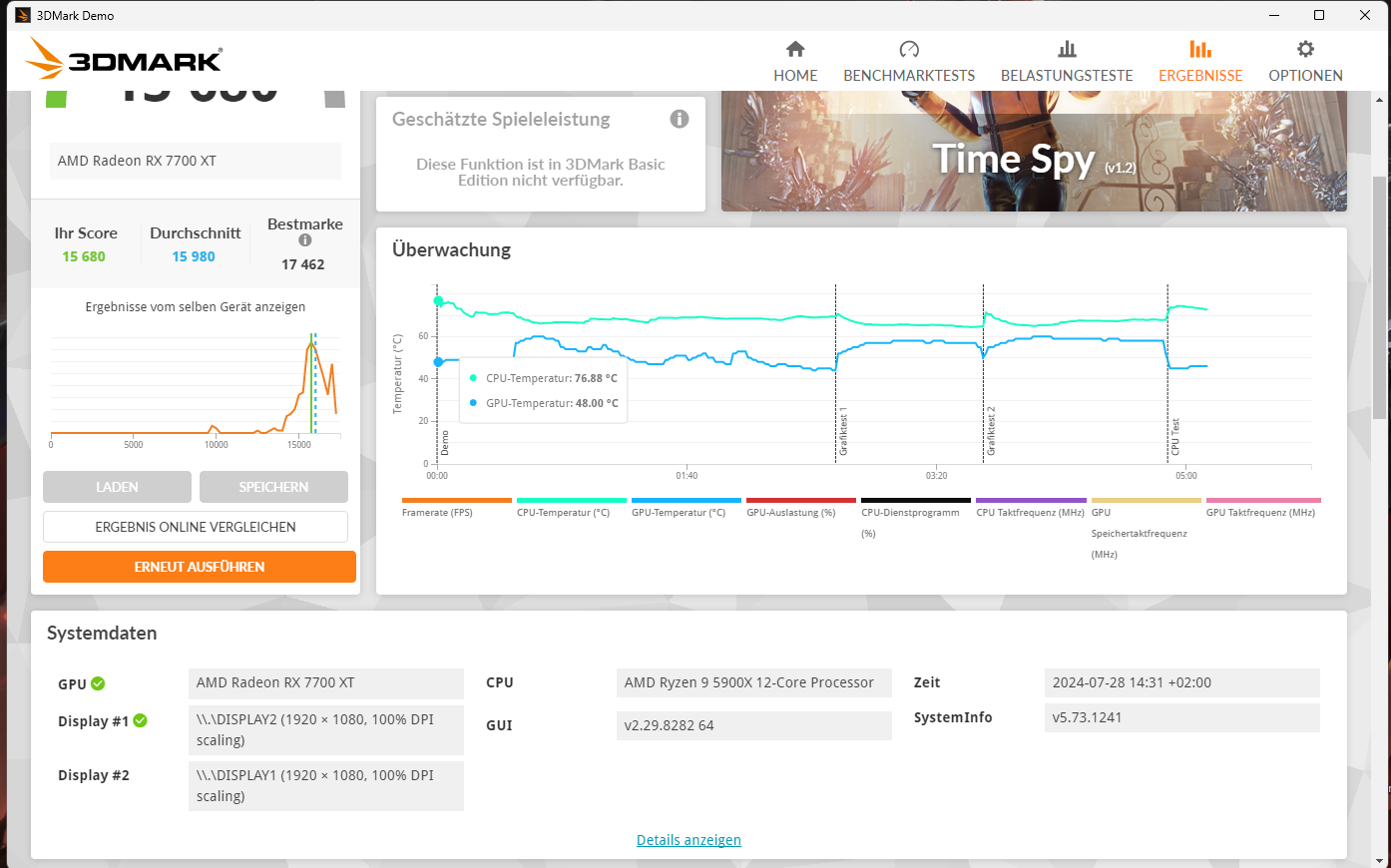

Sieht eigentlich unauffällig aus, wenn auch leicht unter Durchschnitt. War die Framerate stabil? Die Kurve sieht man auf den Bildern nicht.
