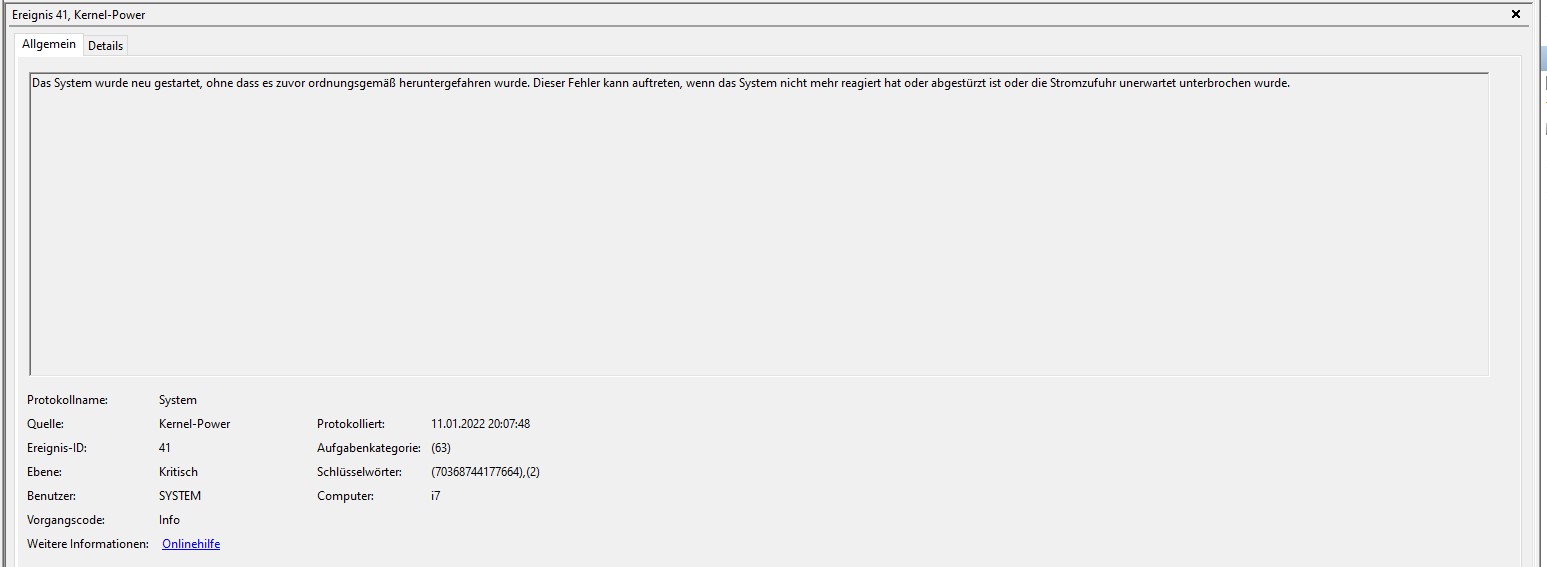

Jetzt bin ich wieder geplagt von Abstuerzen, als Fehler wird mir Kernel Power im Systemmanagment angezeigt (Netzteilinfos siehe unten)

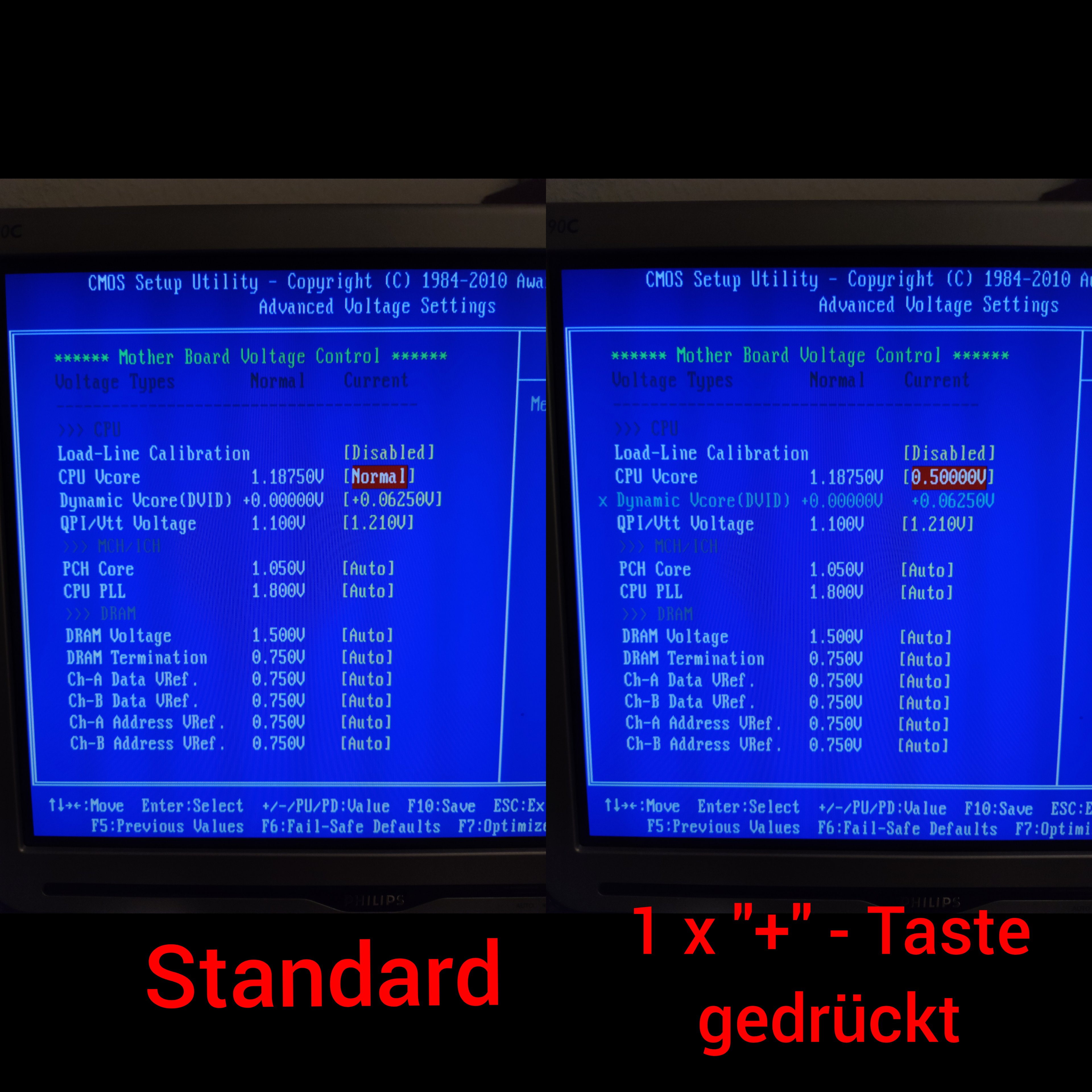

@Zwirbelkatz
Habe den Takt nach einen Ratschlag so eingestellt:
VCore auf Normal
Dynamic Vcore = +0,0625V
QPI/VTT Voltage = 1,21V
Baseclock auf 167Mhz
System Memory Multiplyer auf 10 da 1600er Riegel.
CPU Clock Ratio hab ich auf 2
waeren meine Einstellungen, ich weis leider nicht was ich hier aendern koennte und was ich aendern sollte/koennte. Was meintest du denn sollte ich erhoehen ?

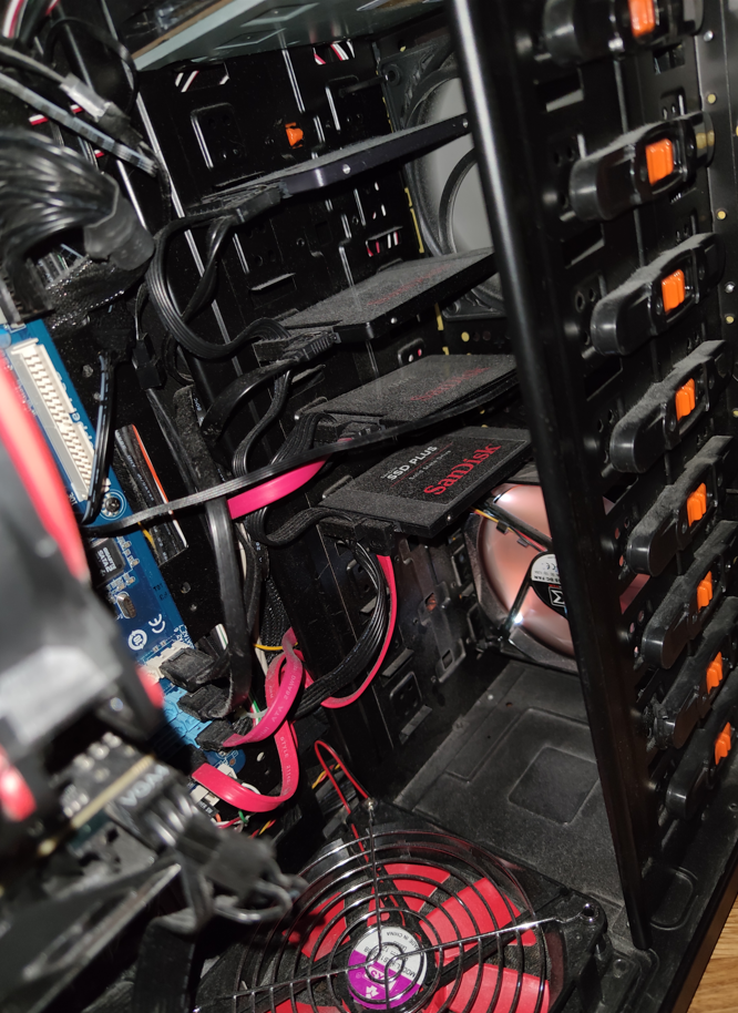

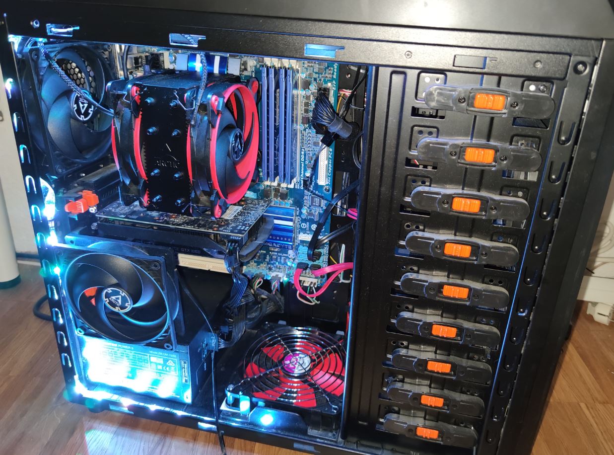

Habe Extra vorne in der Front nichts auser 2 120 mm Luefter die immer nach hinten Pusten richtung CPU und der hinter dem CPU Luefter (hinten) zieht raus. Zusaetzlich sind oben nochmal 2 120 mm Luefter die die luft die aufsteigt schneller rausbefoerdern und unten im Case ist noch ein Luefter der die Luft vertikal nach oben drueckt da das Cassis auf Fuessen steht, obs was bringt kp aber koennte schon da ein Lueftstrom nach oben erzeugt wird; der seitliche Luefter ist eig nur fuer die Graka dass die se bissl Luft von draussen bekommt
Danke vielmals fuer eure HILFE !!

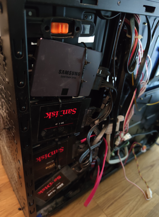

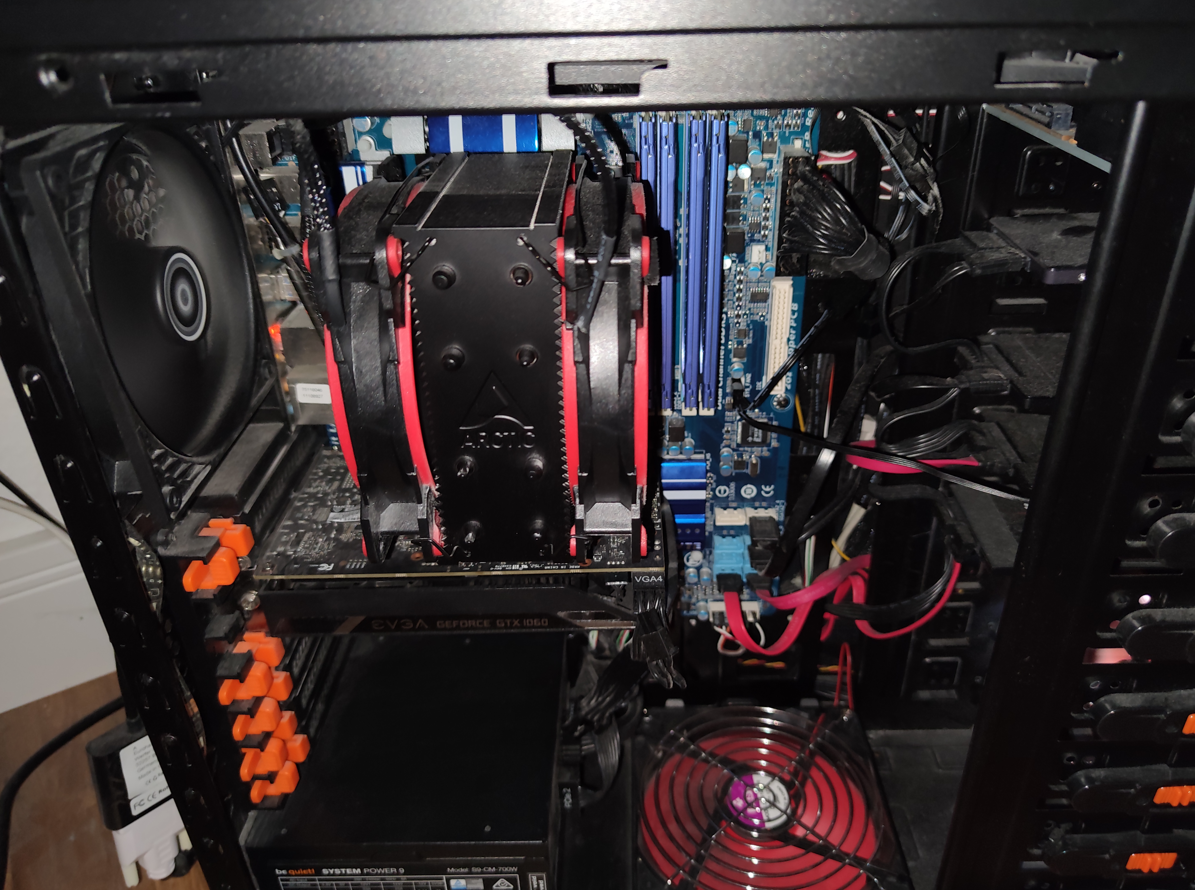

Ist das ein Ximantek Midgard Gehäuse?
falls ha hatte ich auch mal, Geiles Teil :D
Reaktionen: MegaCayman

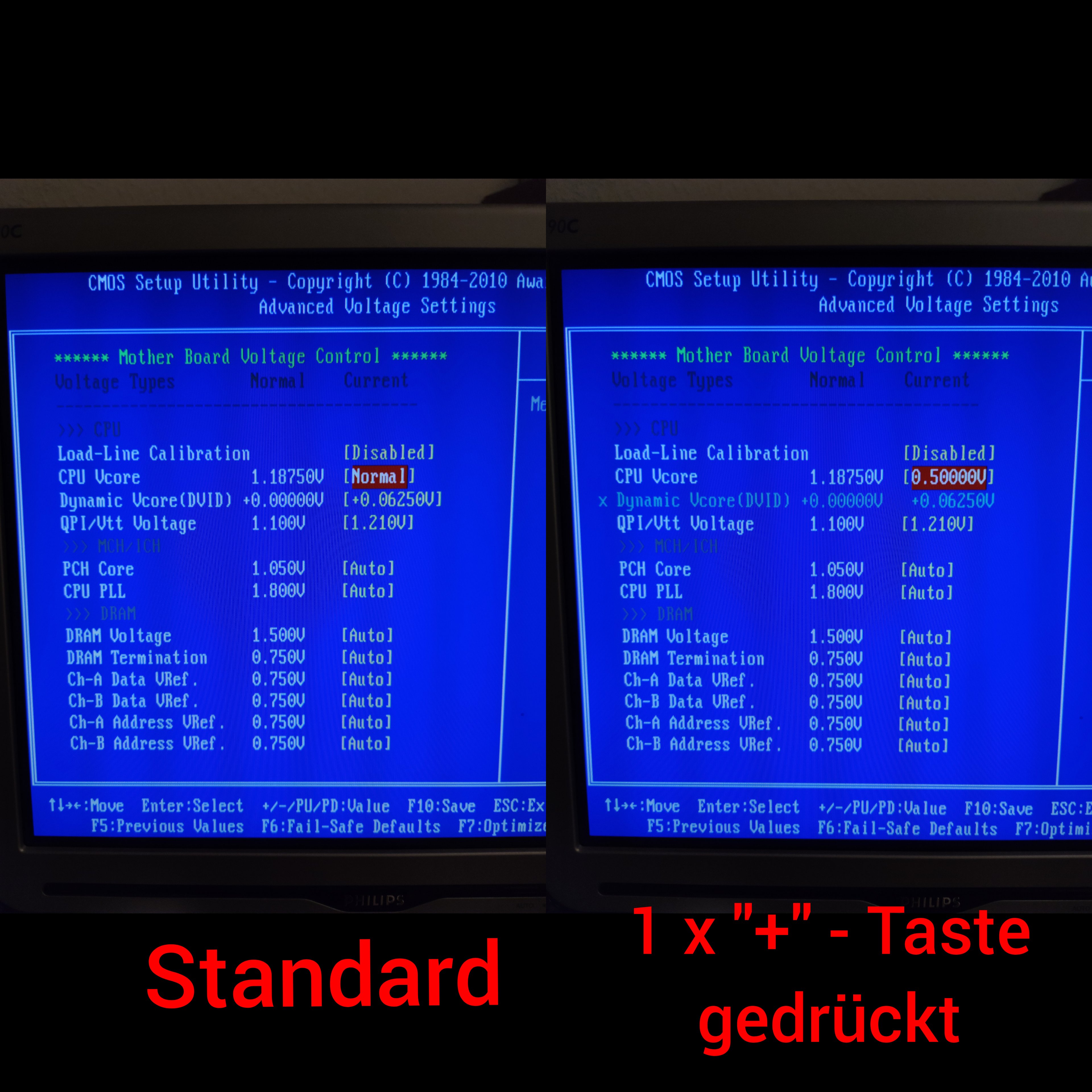

Also wenn ich einmal die plus Taste drücke wird die Spannung nicht nur um 0,05 V erhöht, sondern um 0,5 V.
Ich übernehme jetzt mal die Einstellungen und hoffe doch dass ich mir dadurch nichts grille, oder sind das oder sind das ganze weil es sich beim dynamisch V-Core um 0,06250 ändert ( sprich der dynamische Wert ist ja der Wert der angefahren werden kann und nicht dauernd ist oder habe hier einen Denkfehler?

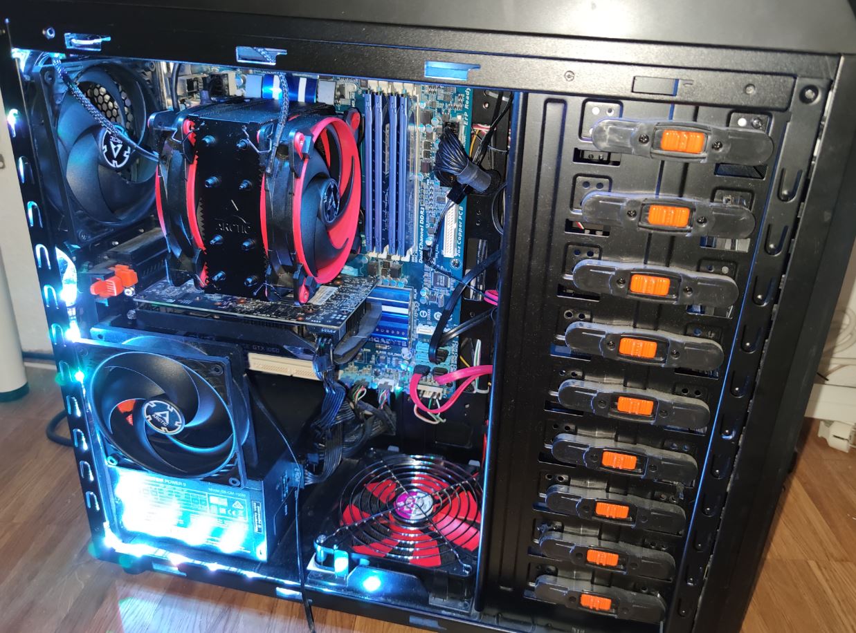

Also Einstellungen geaendert alles gespeichert , er lief jetzt ungefaehr 20 oder 25 Minuten mit diesen Einstellungen hier. Dann kam wieder der Fehler im Protokoll, klar nach dem naechsten Start erst zu lesen, Temperaturen sind eig auch ok , oder ?

ein Absturz und im Ereigniss Stand "Kernel Power"
@Daggy820 oder soll ich den Wert"Current" weiter erhoehen bis alles leauft , also Stueck fuer Stueck ? Nicht, dass ich mir noch etwas brate , aber eig sehe ich ja immer die Temperaturen, habe sie bei meiner G19 immer im BLick😛 Einzelne kerne sind zwischen 32 und 38 was eig so ist wie immer, daher bin ich auch verwundert wiso ploetzlich die Probleme.

Hi, sorry hab deine Nachrichten gerade erst gelesen. Also bei meinem alten Asus Board kann ich die V Core in 0,05V Schritten erhöhen und ich bin da mittlerweile irgendwo bei 1,3V und damit läuft er mittlerweile absolut stabil.
Wenn bei dir die Probleme ja erst kürzlich aufgetreten bin, schau doch mal einfach um den CPU Sockel nach den Bauteilen für die Spannungsversorgung, nicht das da eins verkokelt oder aufgebläht oder ähnliches ist.
Mehr kann ich dir leider auch nicht dazu sagen, weil einzig und allein ein erhöhen der VCore bei meinem alten System hilft, und das von Zeit zu Zeit immer mehr.

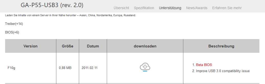

Was wird da denn beim Beta-Bios evtl. aktualisiert bzw. was beinhaltet das Update? wenn es nix mit deinem Problem zu tun hat, würd ich es lassen.

Biosupdate macht nicht viel lt Hersteller, also zumindest steht hier nichts was mit meinem Problem was zu tun haette, ich hatte Probleme mit dem neuen Nvidia Treiber , dass Tom Clancys the Division sich nicht spielen lies also hab ich den alten Nvidia Treiber wieder drauf, lt FOrenberichten soll ein BIosupdate ggf helfen, aber hier steht ja nichts drann bzg PCI E irgendwas, also hab ich das noch garnicht gemacht, nur Treiberdowngrade und bis jetzt leaufts ja so.

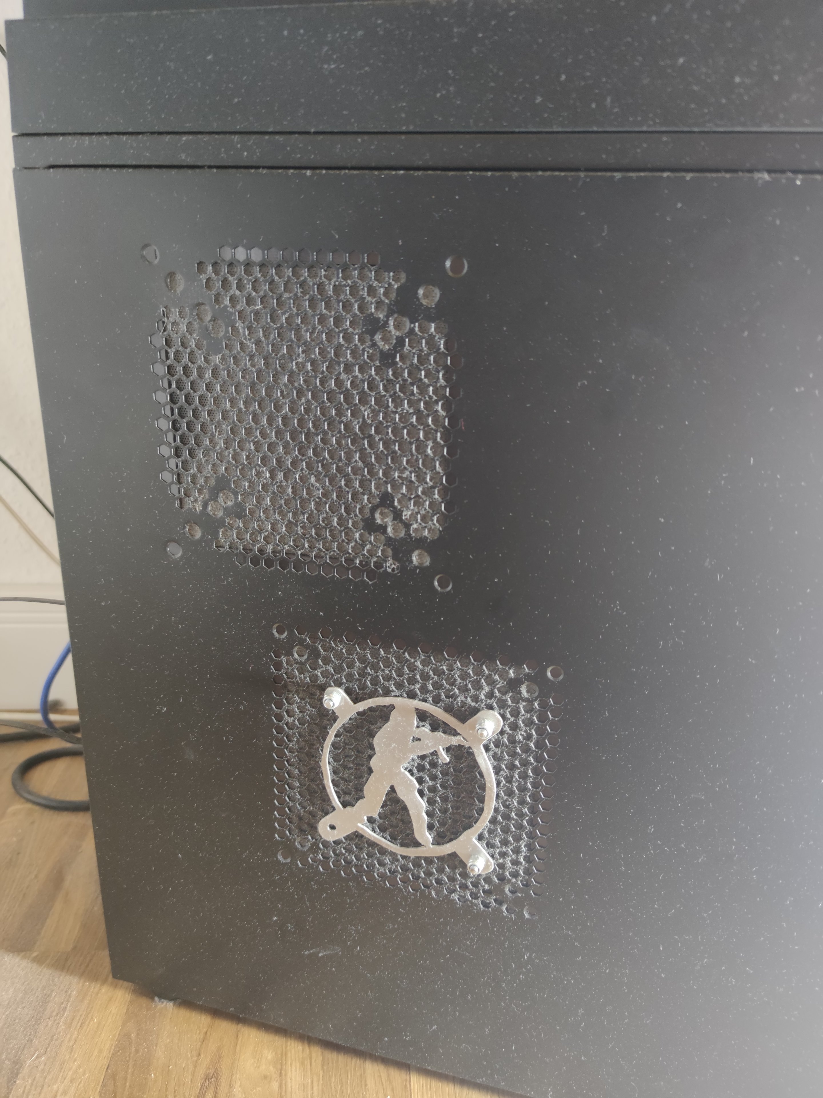

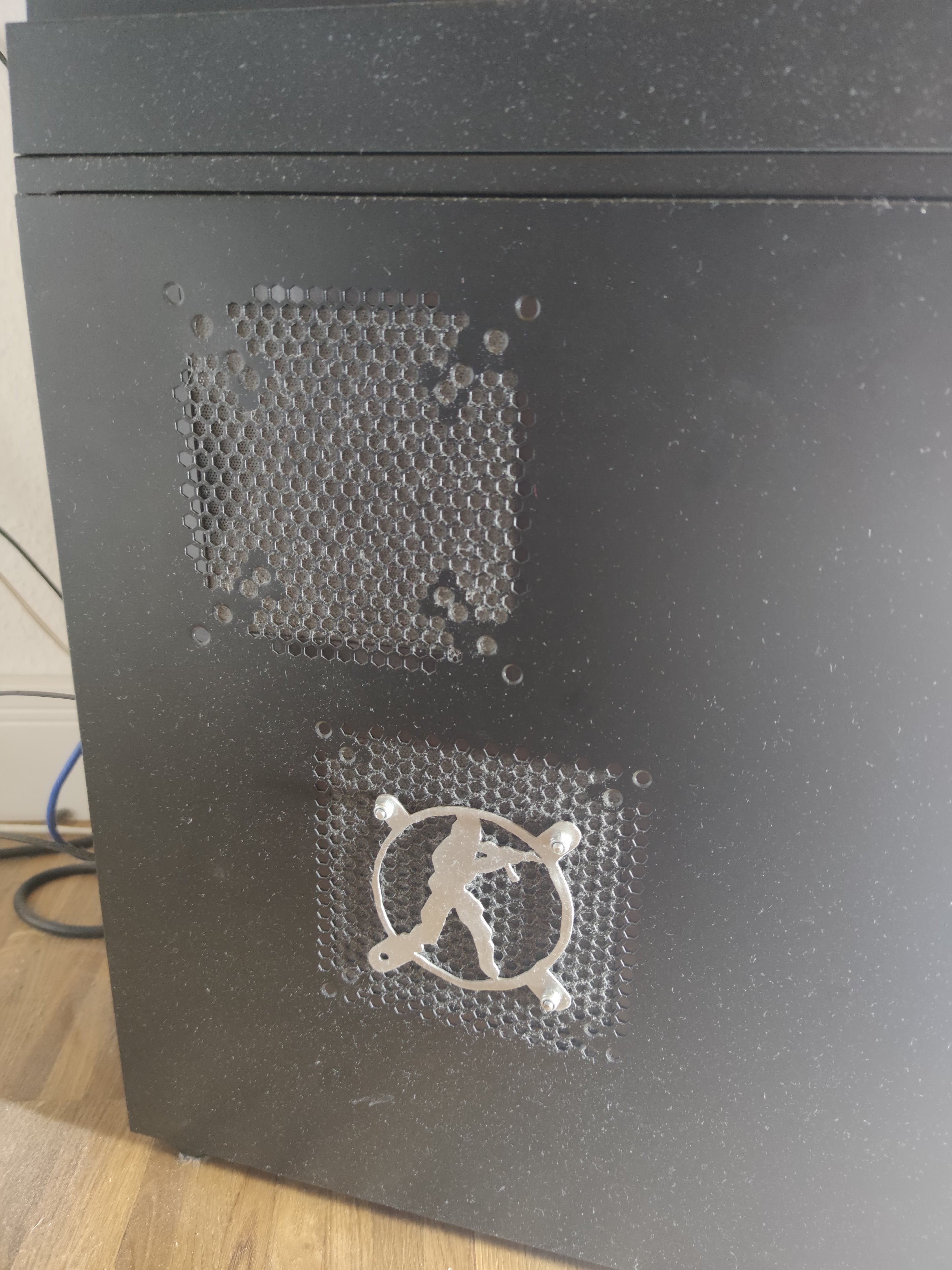

Den Seitlichen Luefter den ich ueber dem Netzteil hatte hab ich mal rausgemacht der sollte eig nur der Graka bissl frische Luft zublasen aus der Aussparung. Oben waere ja noch eine aussparung hier koennte ich z.B. einen Luefte anbringen irgenwie dass von draussen die Luft noch reingezogen wird aber kp ob das to much ist.
Was ich noch fuer ein Gedanke hatte, ggf wir der Luftstrom bissl gehemmt, da ich ueberall so Magnettgitter ans Case gemacht habe die bissl Staub abfangen, aber ob das so einen Unterschied gibt ist fraglich , abgesaugt hab ich die Gitter ja bis jetzt immer wenn sie vollgestaubt waren und bis Dato ging ja auch alles so

Ich gehe nach wie vor davon aus, dass mit geschlossenem Gehäuse und deinen Blenden, die du davor gemacht hast, die Luft nicht sauber zirkuliert und CPU/GPU zu warm werden, da braucht es wenige Grad mehr im Gehäuse und schon stürzt er ab.

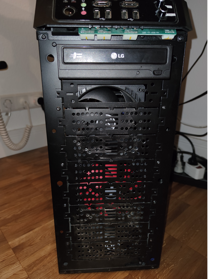

dann mache ich mal die Staubblenden von der Seite vom Deckel weg, hab ich halt hingemacht weil alles immer so krass verstaubt, wollte ja damit bewirken, dass er nicht so verstaubt und dadurch wieder Fehler produziert werden, aber keonnte schon sein am Ende ,die kleine kleinigkeit , dachte die Luefter packen das, ich versuche es mal heute Abend .
Vorne / Seite am Deckel am Chasiss/Case habe ich so matten mit Magnetrahmen bei Ebay gekauft, ggf wind die zu dick.
Ich hab noch ein Staubfangmesh (Netzfolie) die hab ich auch bei meinem Unraid verbaut, ich verwnede vll mal lieber die oder solll ich ihn einfach verstauben lassen^^ ? + alle 3 Monate aussaugen ?

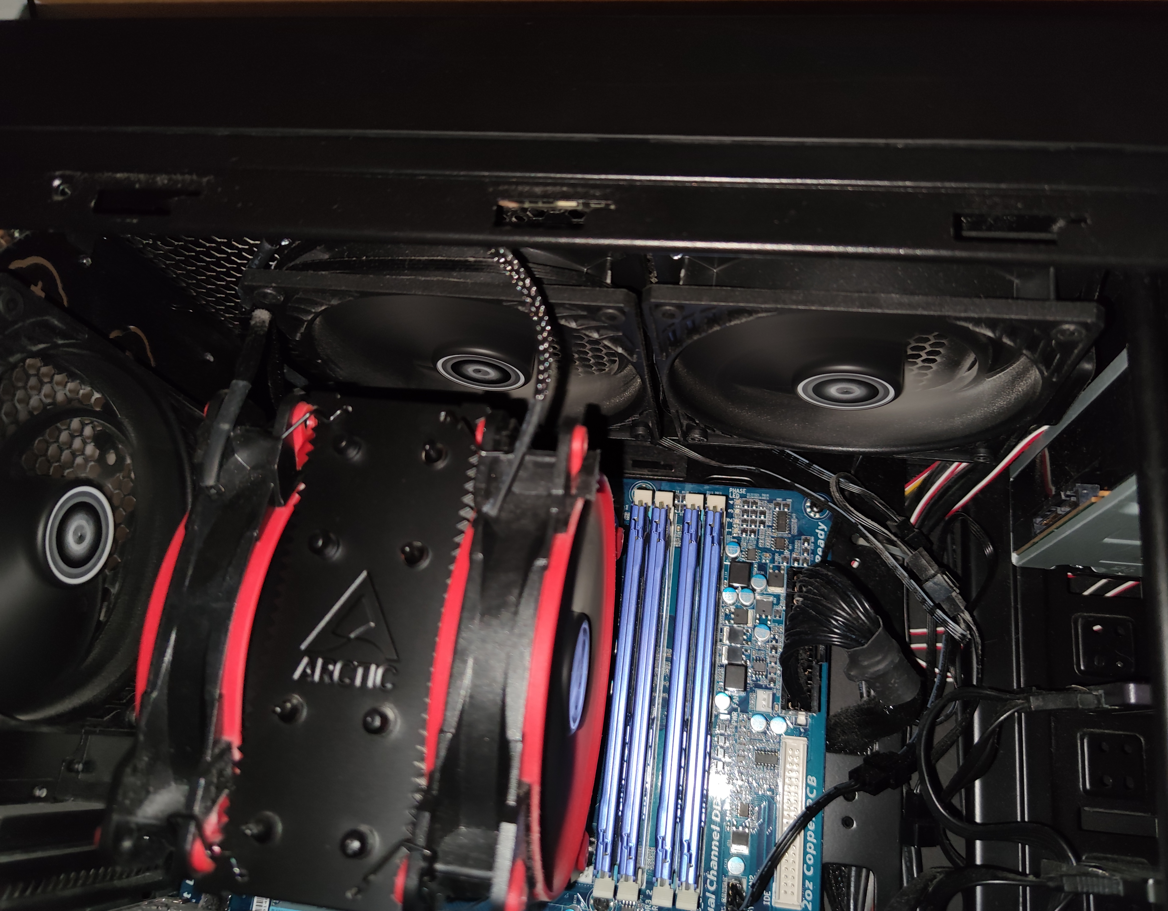

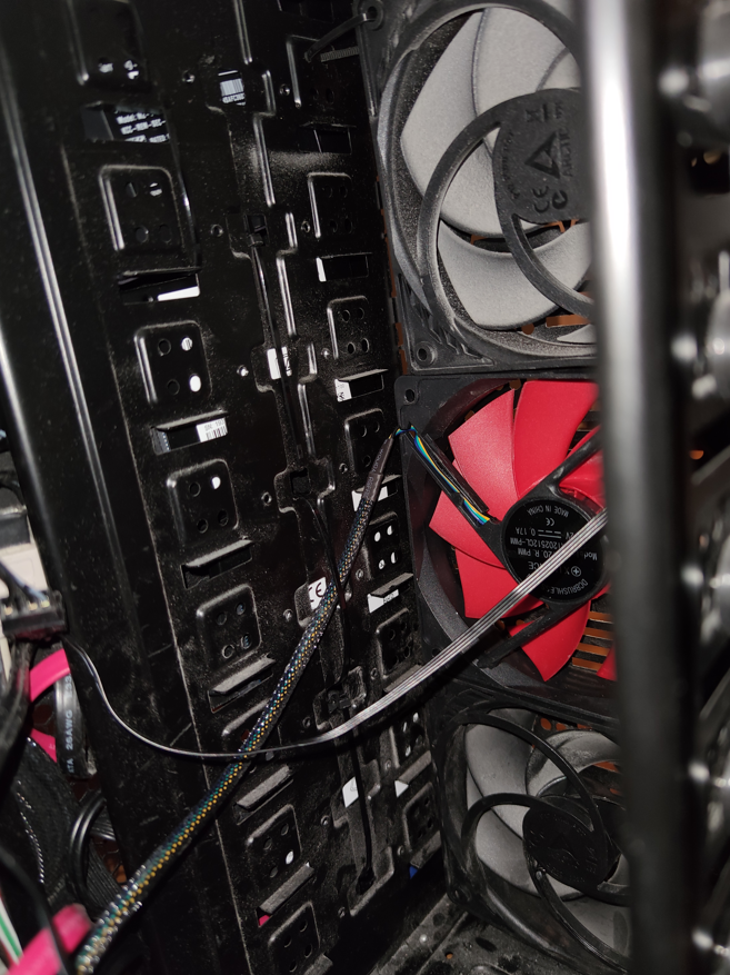

Kleines Update ich habe vorne auf drei Lüfter erweitert von denen aber nur zwei Stück laufen vorerst (der rote ist ein Xilance PWM der ist aber gut laut daher hab ich ihn vorerst mal nicht eingesteckt, ggf mache ich ihn einfach an die Lueftersteuerung) , die ganzen Staubschutzmatten hab ich rausgeworfen und die SSD´s auf die Rueckseite verfrachetet, dass der Luftstrom nicht gestoert wird auf seinem Weg zu den Komponenten, leauft bist jetzt Stabil. hab jetzt 1 Stunde COD gezockt.
Temperaturen waren auch OK CPU war so bei 36-45° und die einzelnen Kerne bei ~ 45-55°
Nachtrag:
Was mir heute morgen kam bzg dem lauteren Luefter in der Front, da dieser nicht tuer war (glaube 2€) lohnt es sich nicht ihn einzuschicken oder so.
Da aber oben an der Lueftersteuerung noch ein Regler unbesetzt waerer koennte ich doch dsa PWM Kabel einfach oeffnen und die + und - an die Lueftersteuerung klemmen oder wuerde da der Luefter nicht laufen da er merkt er hat kein Tachosignal oder geht das auch ueber die Lueftersteuerung sprich Tacho ist die Regelung egal ob manuell oder automatisiert ?
