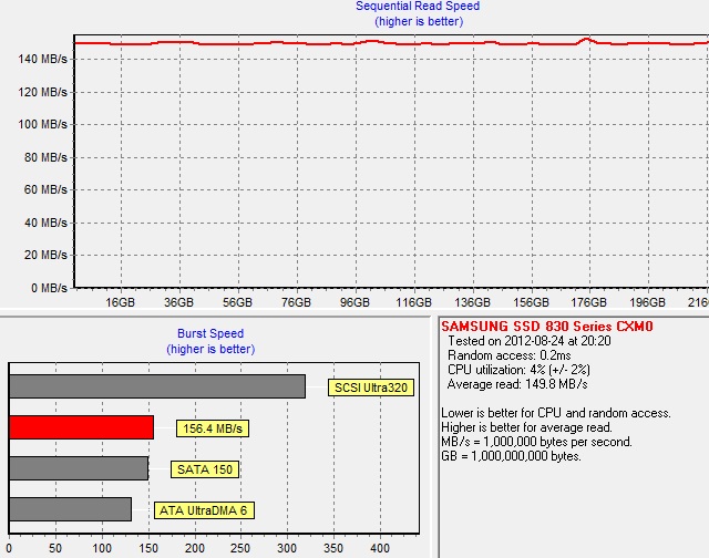

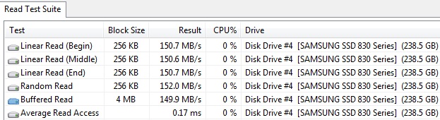

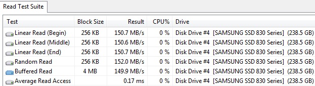

So, das Gehäuse ist da, und hier die AIDA64 und HD Tach Bench Ergebnisse.
Hängt am USB3.0 Slot, aber trotzdem ein wenig lahm das ganze -.-

Kann auch am USB 3.0 Chipsatz liegen.
Ich habe einen im Notebook, der macht bei 105 MB/s dicht...
Das würde ich fast mal befürchten, denn der P55 hat wie alle Intel Chipsätze vor der 60er Generation ja nur für die Graka wirklich schnelle Rev. 2 PCIe Lanes (also solche mit 500MB/s in jeder Richtung, auch wenn Intel da gerne 500MB/s dranschreibt, weil ja die 250MB/s in beide Richtungen gleichzeitig möglich sind). Da das Board auch noch 2 Steckplätze hat, auf die diese 16 schnellen Lanes ggf. aufgeteilt werden müssen (es geht ja nur 2x8 oder 1x16 Lanes).
Einige Board mit dem P55 haben die Option diese 16 Lanes zwischen der Graka und dem USB3 und SATA 6Gb/s Controller aufteilen. Dann hat die Graka noch 8 Lanes, aber die Zusatzcontroller haben eine bessere Anbindung. Im Handbuch habe ich dazu aber nichts gefunden, nur dass die PCIe x1 und der JMicron nicht funktionieren, wenn man 4 Lanes für den PCIe x4 Slot haben will, sonst hat der auch nur eine Lane. Schau mal was es da für Optionen im BIOS gibt, irgendwas was sich Turbo USB3 oder Turbo SATA 6Gb/s nennt.
Das ist der Mist an Intels alten Mainstream Plattformen: Die haben zu wenig I/O Bandbreite, denn es gibt zu wenige PCIe Lanes und die sind auch noch zu lahm für aktuelle Schnittstellen wie USB3 oder SATA 6Gb/s. Benche man die SSD am SATA 6Gb/s Controller und wenn der auch keine 200MB/s schafft, dann sind die beiden Controller nur an eine lahme PCIe Lane angebunden und damit ist zumindest der SATA 6GB/s Controller total witzlos, weil langsamer als der Onboard SATA 3Gb/s Controller im Chipsatz.
Die bunten Bilder auf der Packung und auf der Produktseite beschreiben zwar, was die Schnittstellen theoretisch können, aber wenn die Controller so bescheiden angebunden sind, bleibt das ein Wunschtraum. Das ist wie eine sechsspurige Autobahn mit einem Feldweg als Anschluss.

When dual graphics cards are used in 1st and 2nd PCIex16 slots, SATA3 / USB 3.0 (Marvell 9128 /NEC USB 3.0 Controllers) will work at normal mode.
Also ich versteh das so, das wenn ich sie GPUs betreiben würde, regelt der Chipsatz runter, also 2x 8 Lanes und normal anstatt native Mode bei USB3.
Aber ich werde mal ein wenig testen.
Dann ist das bei Dir automatisch und Du kannst es nicht im BIOS einstellen. Dann läuft Deine Graka auch immer nur mit 8 Lanes, weil die anderen anderweitig verwendet werden. Vermutlich müssen sich aber der Marvell und der NEC die Bandbreite teilen, denn auch wenn 8 Lanes vorhanden sind, so können diese eben nicht an verschiedene Controller verteilt werden, es geht nur 1x16 oder 2x8. Da muss also noch ein Umschalter sitzen, aber den gibt es ja sowieso, sonst könnte ja nicht zwischen den schnellen Lanes der Graka und den langsamen Lanes umgeschaltet werden.
Man kann das manuell umstellen. Automatisch wird eben nur umgestellt wenn beide x16-Slots belegt sind, da die beiden Karten ja sonst nicht laufen würden. Musst mal ins BIOS schauen.
EDIT: Gerade den Samsung 830 Thread gelesen.
Wenn du den USB 3.0 Controller auf PCIe 2.0 laufen lässt, wird natürlich der SATA 6 Gbit/s Controller ausgebremst.
Also entweder USB 3.0 bei der Speed belassen oder USB 3.0 beschleunigen, aber dann die interne SSD auf den Intel SATA-Controller packen!

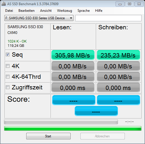

So noch ein Screenshot von der Samsung 830 im Thermaltake SilverRiver 5G
mit ASS gebencht.

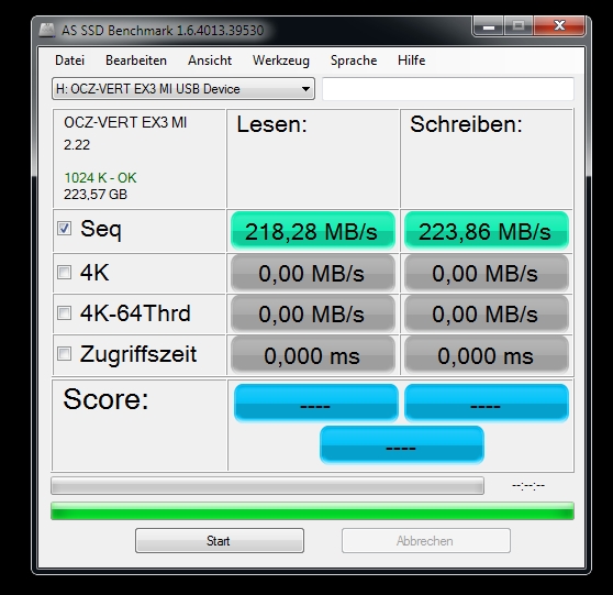

Hier eine OCZ Vertex3 MI 240GB im Thermaltake SilverRiver 5G:
