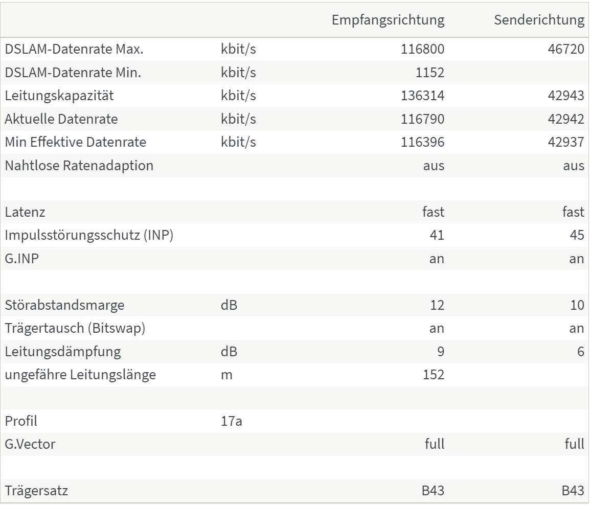

Also ich kann auch maximal 175 mbit buchen, wobei die Fritzbox sagt maximal 136 mbit möglich.
Das sagt sie weil bei dir nur 17a aktiv ist. Du wirst mindestens den 265er Sync mit SVVDSL bekommen. Die T schaltet aber erstmal nur das 175er Profil mit 205Mbit/s target. Nachdem die Leitung dann ein paar Tage oder Wochen stabil läuft, stuft DLM dich dann auf das 292er Profil hoch.

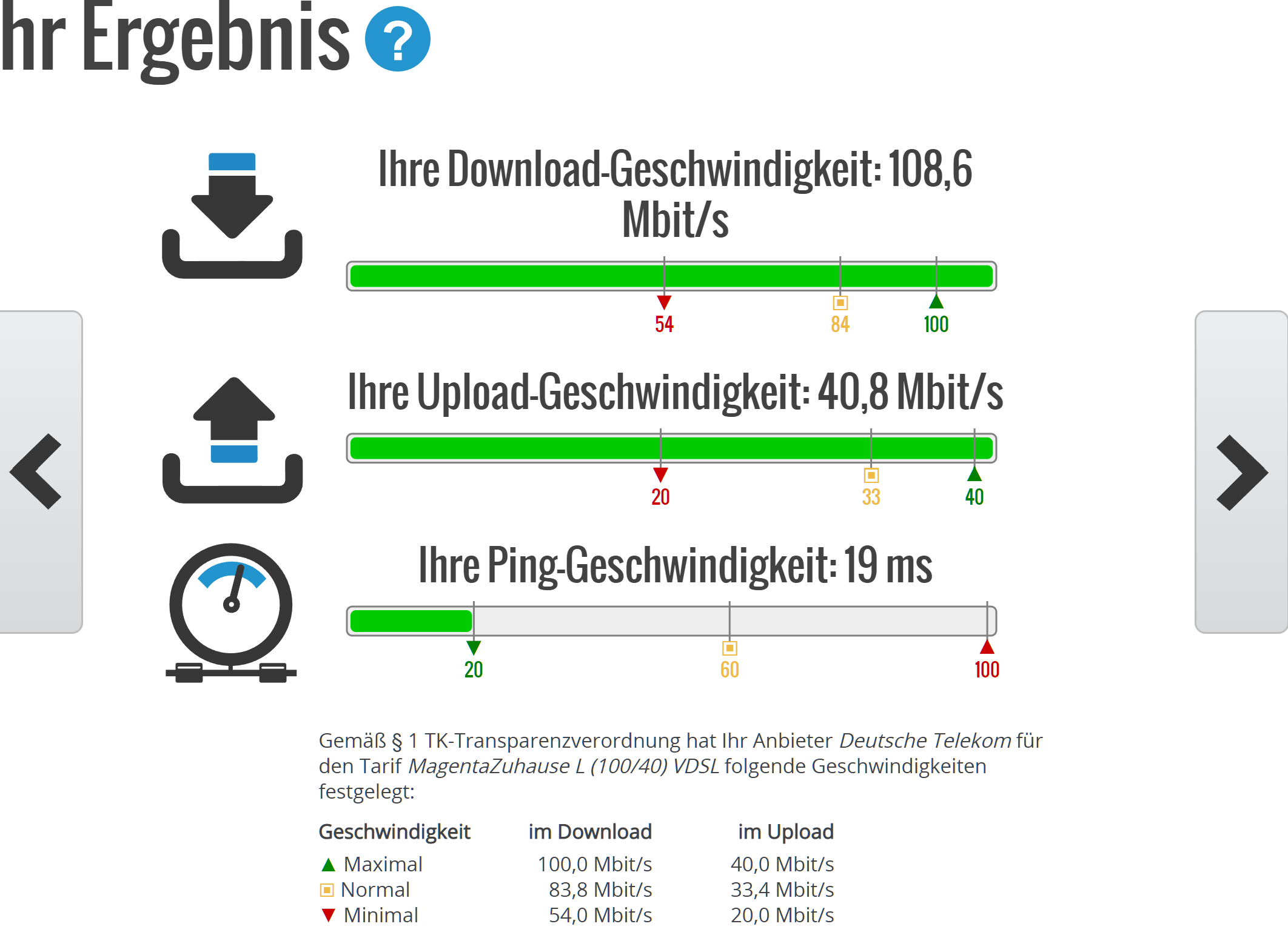

Mit schlechter meinte ich, im Vergleich zu dem Sync bei 50 Mbit. dort hatte ich ja über 62000, auch beim tatsächlichen Download hatte ich sehr gute Werte. Aufgefallen ist mir das z.b beim Download vom Nvidiatreiber, die haben wohl schnelle Server. Dort hatte ich Downloadwerte von 6,9 bis 7,0 Mbit, beim Download über ein Linuxrepository. Der Speedtest, den ich gelegentlich machte, zeigte immer 56 mibit an.
