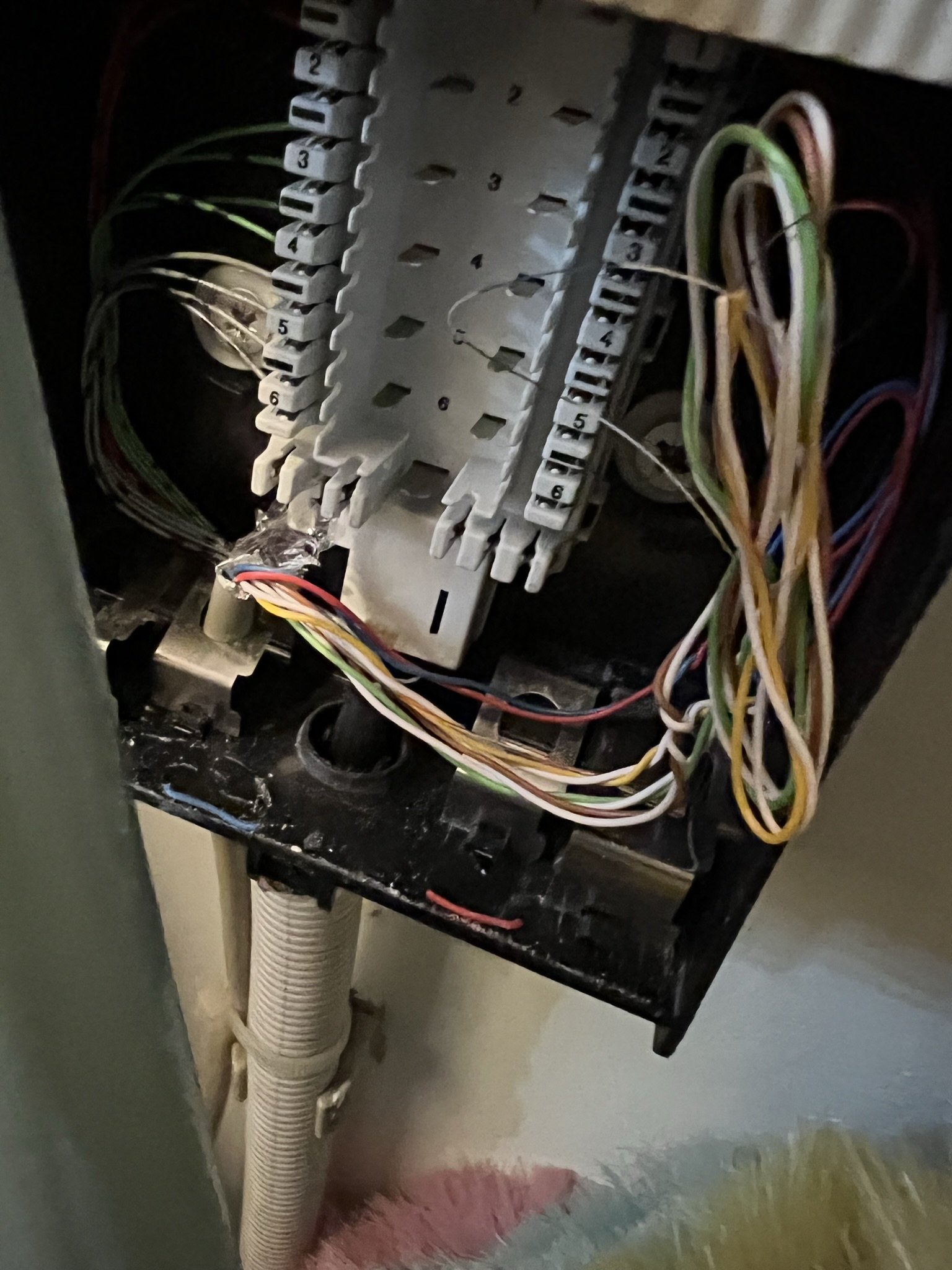

Zunächst die Kurzfassung: Ist die auf dem Bild gezeigte Leitung dazu geeignet, um einfach an beiden Enden statt Hausanschluss und TAE-Dose vollwertige Gigabit-fähige Netzwerkdosen zu installieren? Immerhin ist die Strippe achtadrig, aber in Hinsicht auf Schirmung, Manteltypen und so weiter, habe ich keine Ahnung von dem Spaß.
Langfassung: Der Hintergrund ist einfach. Der Übergabepunkt befindet sich im Hauswirtschaftsraum (Erdgeschoss) und die TAE-Dose an der anderen Giebelseite im Arbeitszimmer (Obergeschoss). Das sind also ein ganz paar Meter. Zu ISDN-Zeiten war das auch supi, aber heutzutage könnte ich mit dem Router im Hauswirtschaftsraum mein Mesh-WLAN effizienter aufbauen. Mein wichtigster Rechner (Mac im Arbeitszimmer) sollte jedoch immer per Kabel mit dem Router verbunden bleiben. Allein schon aus administrativen Zwecken und weil am Switch im Arbeitszimmer noch weitere Geräte per Kabel verbunden sind.

Theoretisch entpricht das Kabel nicht der Spezifikation für Ethernet. Meistens funktioniert es aber.
Das Kabel sieht nicht geschirmt aus. Dazu passend 2 ungeschirmte Netzwerkdosen anschließen und ausprobieren.
Befindet sich das Kabel in einem Leerrohr?

Offiziell nicht, aber man kann es probieren, hängt auch von der länge ab, und davon ob es alleine liegt, oder mit anderen Kabeln zusammen, etc.
Laut Foto nicht, geht links dran vorbei
Doch, zumindest gibt es einen Hauptschirm, aber die Doppeladern sind wohl nicht geschirmt. Trotzdem sollte es damit für 1Gb langen. Zumindest wäre es einen Test wert.
Das Kabel ist ja derzeit völlig ungenutzt, oder? Insofern könntest Du Dir 2 Dosen besorgen, das Kabel auflegen, und mal testen....
https://ngb.to/threads/ethernet-übe...bel-praktische-montage-und-fehlersuche.39749/
Ausprobieren, wenn die Länge die maximale Länge nicht wesentlich überschreitet. Wenn es funktioniert, drüber freuen. Wenn es nicht funktioniert, Kabel ziehen.
Unbekannt. Leider.

dvor schrieb:
Na, wenn du dem Kabel folgst, dann wirst du das doch wohl sehen können?
Leider nicht, da es unter den Fliesen im HWR verschwindet. Daher gehe ich mal von keinem Leerrohr aus. Und die Fliesen werde ich jetzt nicht aufhacken. :-D
Im Arbeitszimmer ist es eine Unterputzdose, auch hier ist erstmal mit bloßem Auge und ohne Wandaufhacken nicht viel erkennen. Gehen wir mal davon aus, dass es kein Leerrohr gibt.

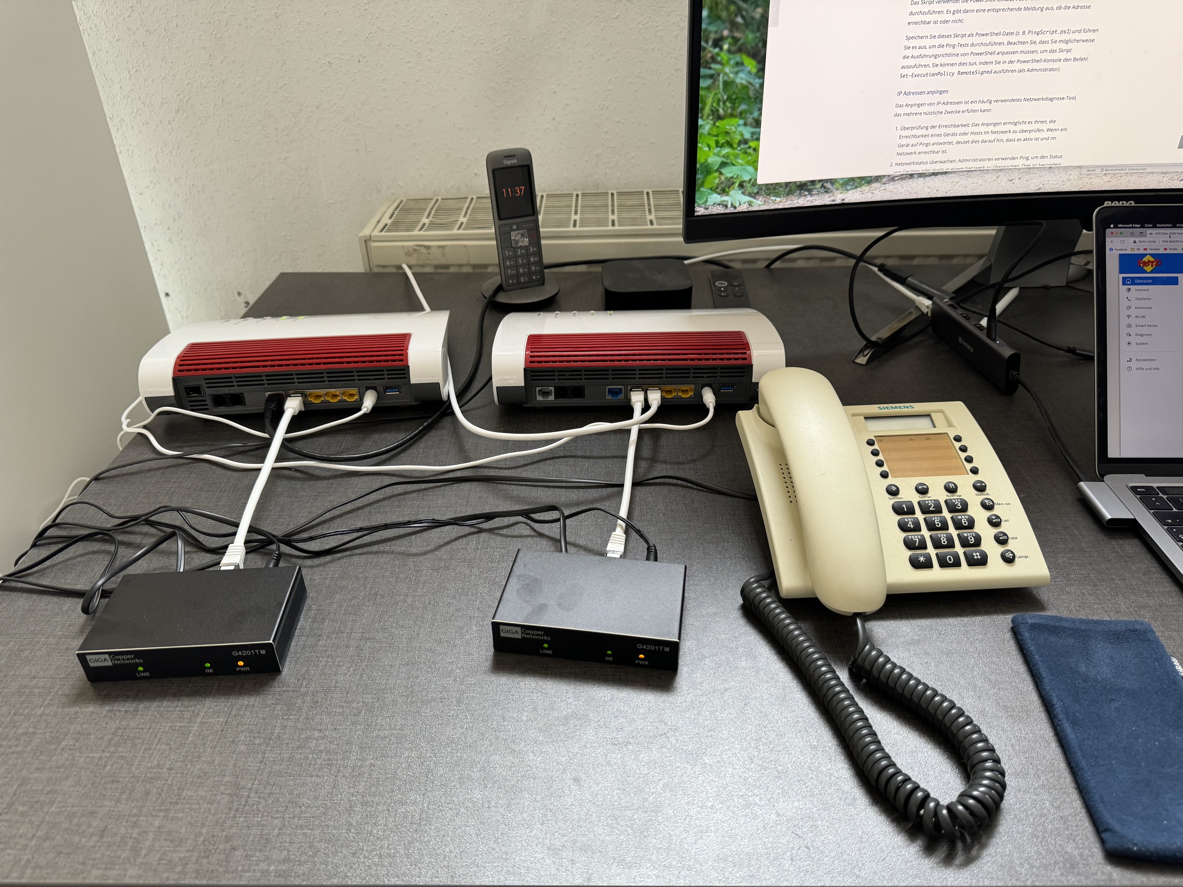

Für Interessierte (und Google-Landende) muss ich meinen anderthalb Jahre alten Fred nochmal aktualisieren.
Es wird tatsächlich auf die zuletzt genannte G.hn-Lösung von Gigacopper hinauslaufen. Drei dieser Geräte laufen bereits seit Mai 2022 absolut zuverlässig an meiner alten Sat-Anlage, um das Netzwerk im Haus zu verteilen. Seither ist allerhand Entertainment und Smart Home-Blödsinn dazugekommen und ich bin nach wie vor begeistert.
Nun steht hoffentlich endlich der Glasfaser-Anschluss an. Die LWL-Strippe ist bereits im Haus, ich warte nur auf den Techniker der Telekom.
Nebenbei habe ich die G.hn-Geschichte für Telefonkabel mal grob aufgebaut und Fritzboxeinrichten für Fortgeschrittene betrieben:
Mit einem einfachen Telefonkabel funktioniert der Spaß schon mal tadellos. Ich kann gern nochmal ein Update geben, sobald der Krempel endlich endgültig im Haus installiert ist und das alte Telefonkabel erfolgreich für's LAN genutzt wird.
Allemal günstiger als vier Fußböden und 5 Wandseiten aufzuhacken. :-D
Wie gesagt, das Forenthema ist uralt, ich wollte nur Rückmeldung geben. Du hattest damals ja auch einiges geschrieben.
Nach dem Link, den du damals gepostet hast, schaffe ich den Gigabit bei diesem Kabeltyp nur bis 20 Meter Länge. Da bin ich knapp drüber und wollte kein Risiko eingehen. Nur schnell zwei Drähte umklemmen geht auch erheblich schneller als zwei Netzwerkdosen zu installieren. Den nochmal höheren Durchsatz + Administration und Überwachung im Fehlerfall gibt's noch dazu. :-)
