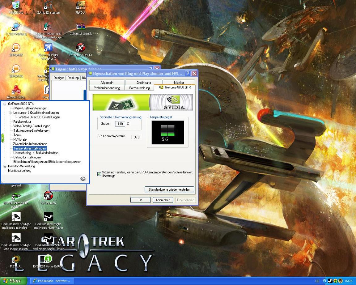

Hallo ich habe EVEREST Home Edition drauf dann kann man auch die temperratur auslesen oder bei pcgameshadware giebt ein regi der akteviert die alte oberfläche wieder.:)
