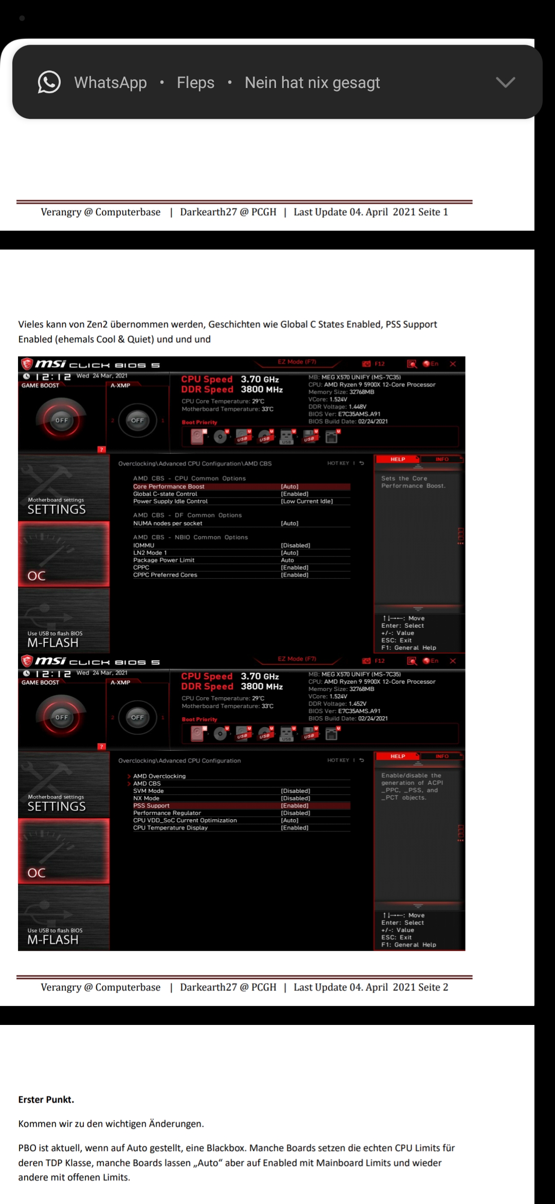

Kann ich das was ich im Bild eingestellt habe so lassen.

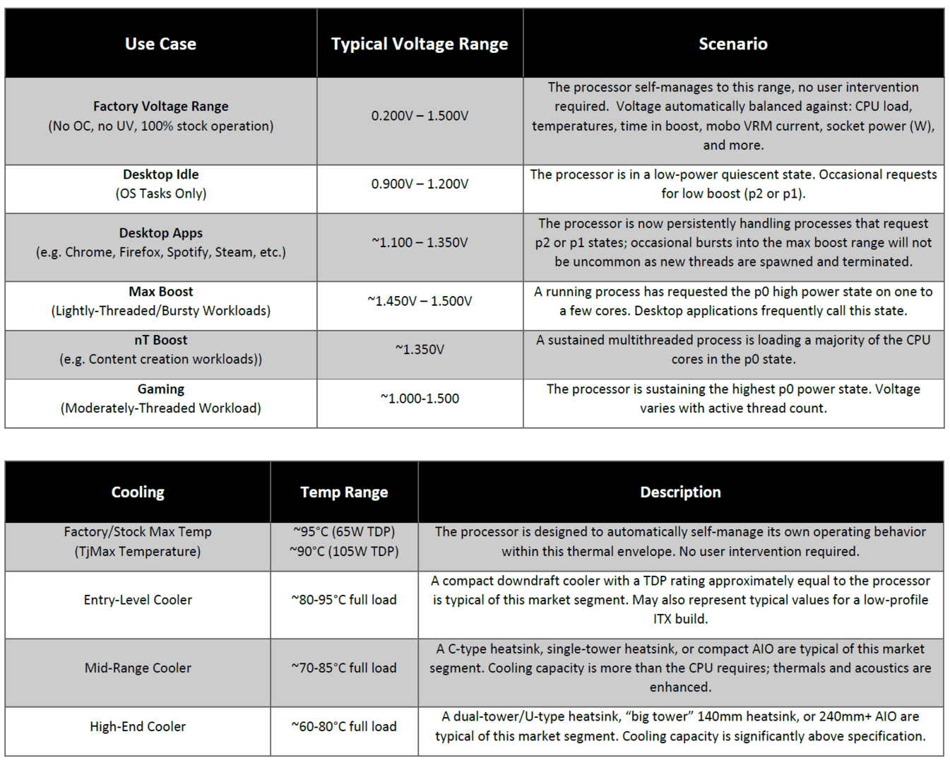

AMD schreibt dass eine Temperatur bis 90°C / 95°C kein Problem darstellt und der Prozessor eine weitere Erhitzung selbst verhindert. Bei 80°C sollte der Prozessor als noch nicht drosseln.
Die Lüfterkurve versieht man bei aktuellen Prozessoren am besten mit einer geeigneten Hysterese da bedingt durch sehr schnelle Veränderung von Spannung, Takt und Auslastung viel Hitze auf wenig Fläche (hohe Packdichte bei 7nm) entsteht die den Prozessor zwar kurzzeitig erhitzt aber nicht den Kühler. Der Kühler schluckt mit seiner großen Masse diese Temperaturspikes einfach weg ohne dass ein kurzes aufdrehen der Lüfter notwendig ist.

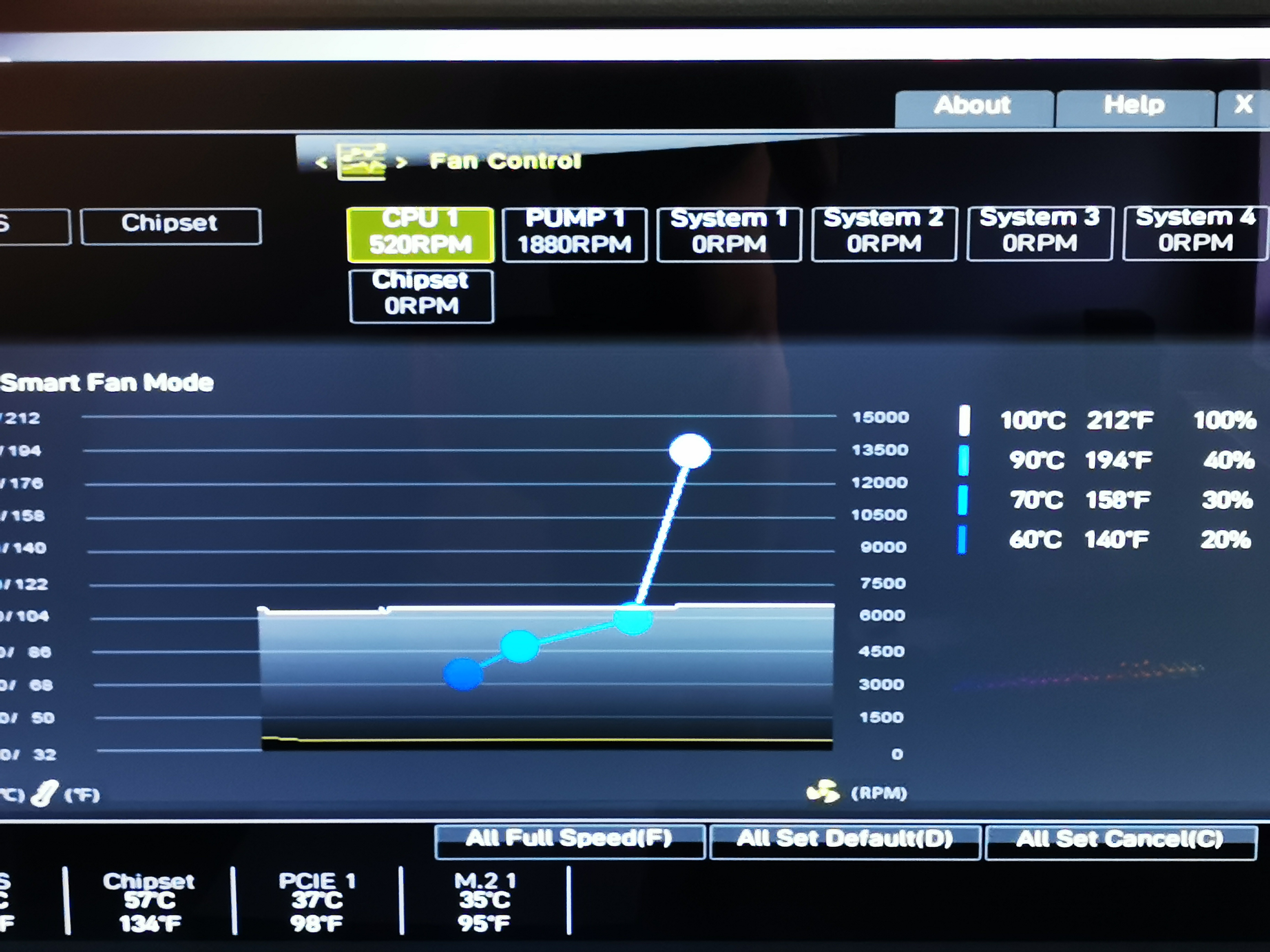

Also meine lüfter drehen bei 60c so an die 600 bis 700 RPM
Und steigern sich dann langsam um so höher die temp wird.
Wie ist den meine Bios Einstellung die ich oben im Bild gepostet habe.
Ist das soweit ok
Lüfter können auch unter 60 Grad schon drehen. Eben mit gringer Drehzahl.
Ist doch normal, das relativ hohe CPU Temperaturen entstehen, wenn der Lüfter eben erst bei 60 Grad mit 20% dreht. Er wird ja schon vorher warm. Ich habe es längere Zeit bei mir getestet, natürlich andere CPU Kühlung wie du.
Meiner beginnt schon viel früher zu drehen. Hat die CPU 50 Grad, dreht mein Lütfer mit etwa 500 U/min. Das steigt dann bei höheren Temperaturen, was ich aber fast nie erlebe. Beim spielen hat meine CPU etwa 60-65 Grad und der Lüfter dreht mit etwa 700 U/min. Mehr sehe ich sogut wie nie und 700 U/min sind sehr leise.
Ausserdem schwankt die Drehzahl nur wenig, es gibt kaum ein grosses auf und ab, was der Lautstärke sehr zuträglich ist.

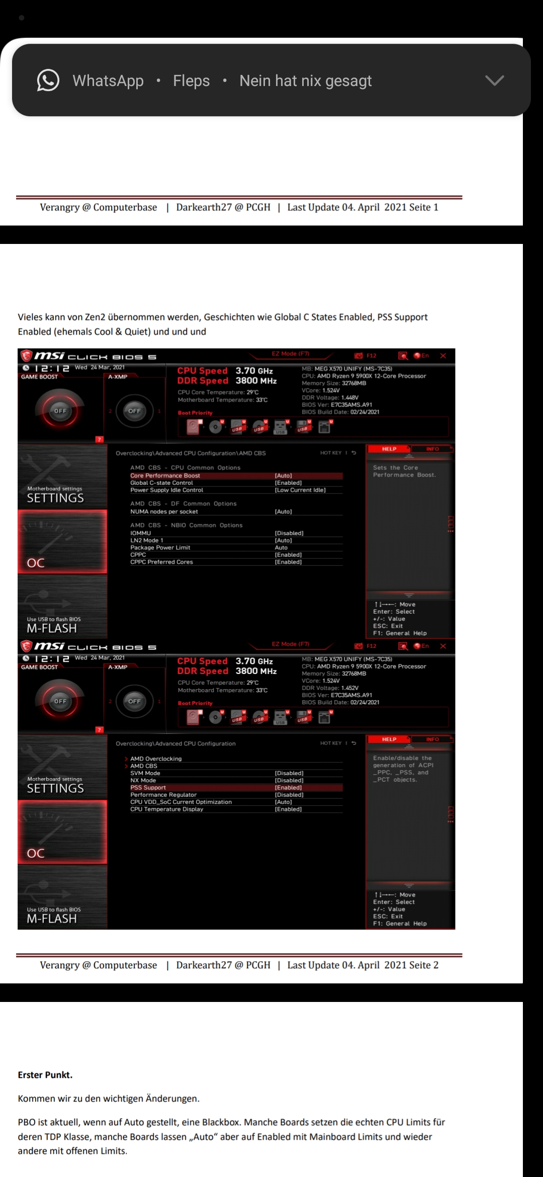

Sind die Einstellungen ok die ich gemacht habe wird ja empfohlen für zen2 und zen3
Global C-states Control auf "Enabled"
AMD Cool´n´Quiet auf "Enabled"
Power Supply Idle Control auf "Low Current Idle"
CPPC auf "Enabled"
CPPC Preferred Cores auf "Enabled"
Bringt mir das was wenn die CPU auf Stock läuft ohne CO
das wollte ich nur wissen
