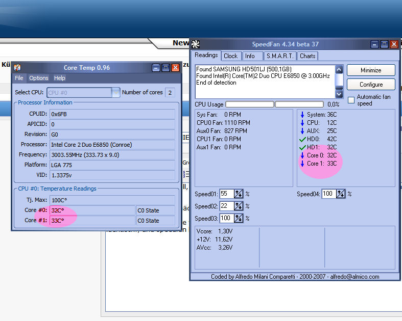

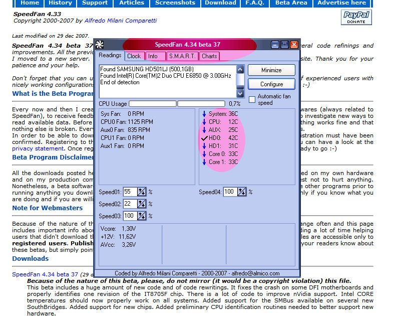

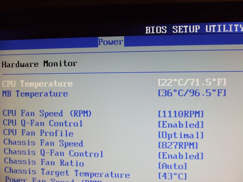

also, das BIOS zeigt konstant schwankend zwischen 21-22 Grad an; nach Neustart direkt nach Vollast ...
und noch komplizierter: auch die aktuelle beta von speedfan (4.34-37) mit TJmax=100 (oder ist das bloß nicht eingestellt??) misst 12° !!
wie soll ich CoreTemp vertrauen, wenn alle anderen Programme inkl BIOS was anderes sagen?
wobei mir gerade erst auffällt: die CPU bleibt bei 12, aber die Cores liegen bei 33 ...

p.s. @ Florian: Die Werte von CoreTemp und der Speedfan Beta4.34-37 sind vollkommen identisch!; und speedfan bietet wesentlich mehr Daten!-
p.p.s. ich frage mich gerade ernsthaft, was eigentlich "AUX" ist ... leider kann das wohl nicht die GPU meiner 3870 sein ... denn deren Temperatur würde ich nur zu gernen kennen ...
AW: Temperaturen zu NIEDRIG??
du wolltest auch nur die Temperatur.
und da ist eben Coretemp das Beste.
