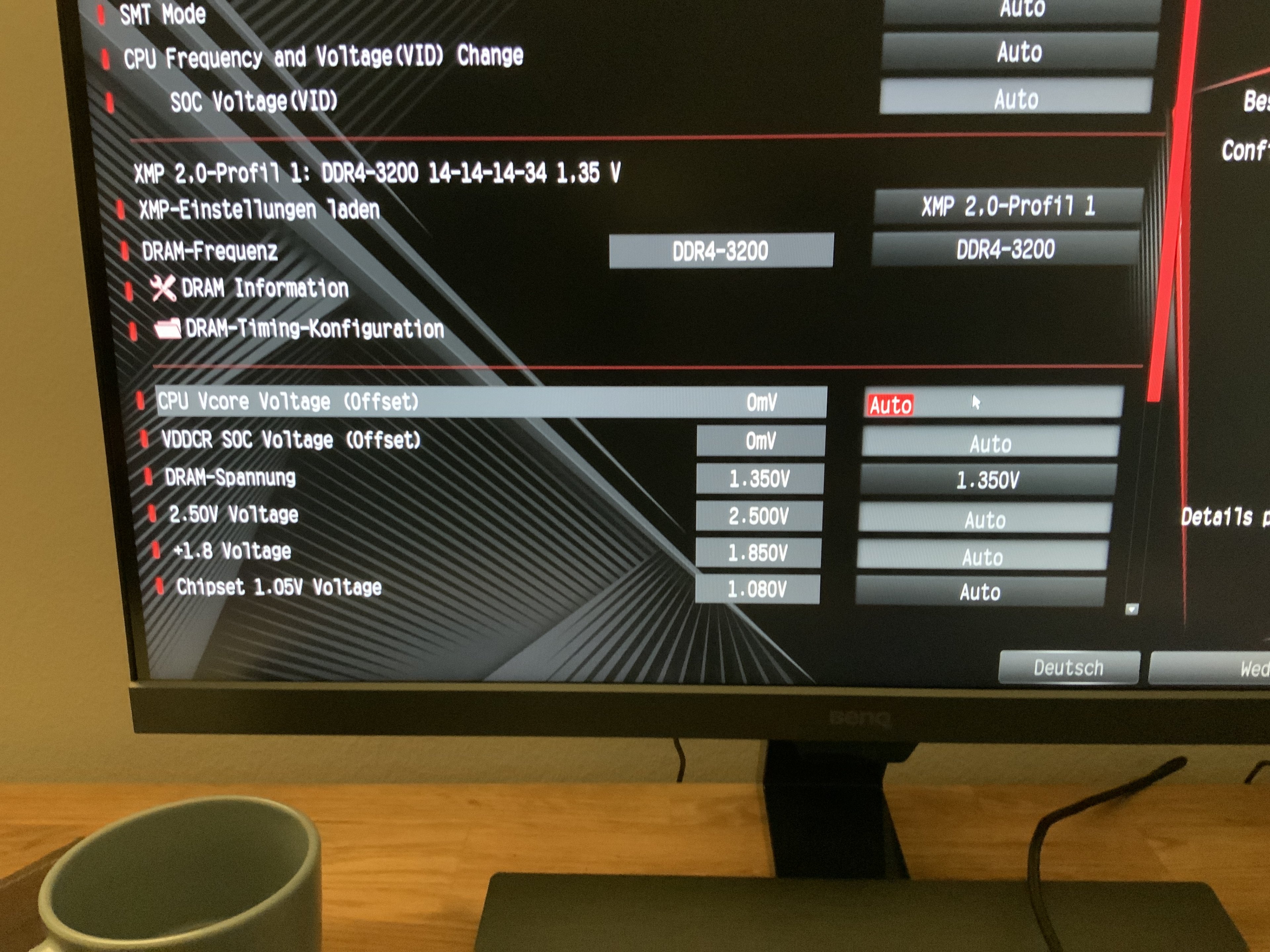

wenn ich unter VCore Voltage etwas versuche einzutragen ändert er es immer auf Auto um...
Ich kenne mich mit Asrock nicht aus, aber kann es sein, dass du erst oben bei "CPU Frequency and voltage change" etwas umstellen musst, bevor unten der Offset genutzt wird?

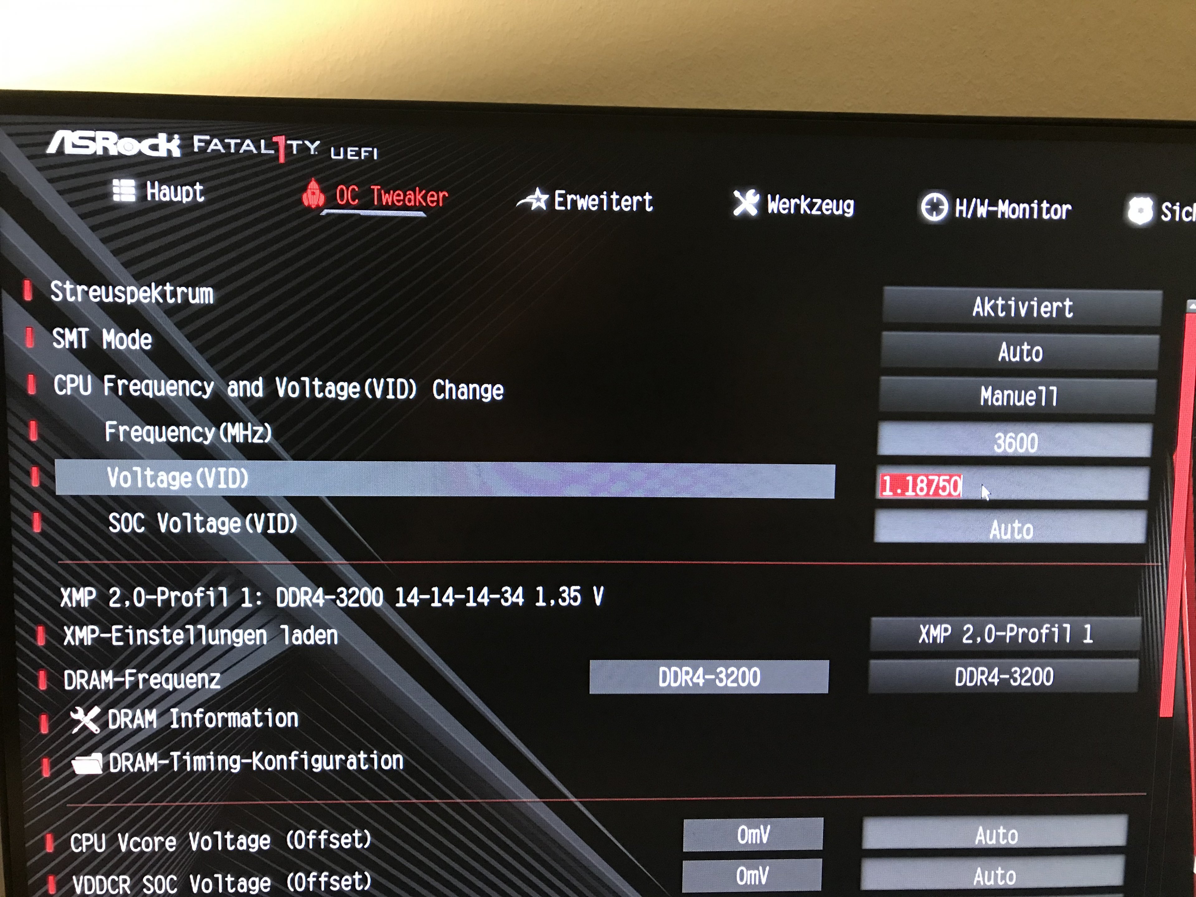

Ist das im Anhang der richtige Regler zum untervolten?

Nein, trage da wieder Auto ein. Wie ich bereits schrieb, musst du nur in die Zeile die "CPU VCore Voltage (Offset)" das Feld hinten bearbeiten. Da steht ja bisher Auto. Ich kenne ASRock jetrt nciht, aber eben genau dort musst du den negativen Spannungswert eintragen.
leider funktioniert es nicht den gewünschten Betrag im BIOS einzustellen. Vermutlich ein Problem vom Mainboard. Im Netz finde ich leider auch keine weiteren Infos. Trotzdem danke bis hierhin.
Bei "Frequency and Voltage Change" wieder Auto eintragen.
Unten bei "CPU VCore Voltage (Offset)" statt 0mV (null Millivolt) "0.025" "-25" eintragen und bei Auto (dahinter) "-" (Minus) eintragen.
Es kann auch sein, dass du erst "Auto" auf "-" ändern musst, bevor du die Offsetspannung eintragen kannst.
EDIT:Korrektur wegen, siehe unten
Wenn ich versuche einen Punkt oder ein Komma zu setzen springt er automatisch wieder auf Auto

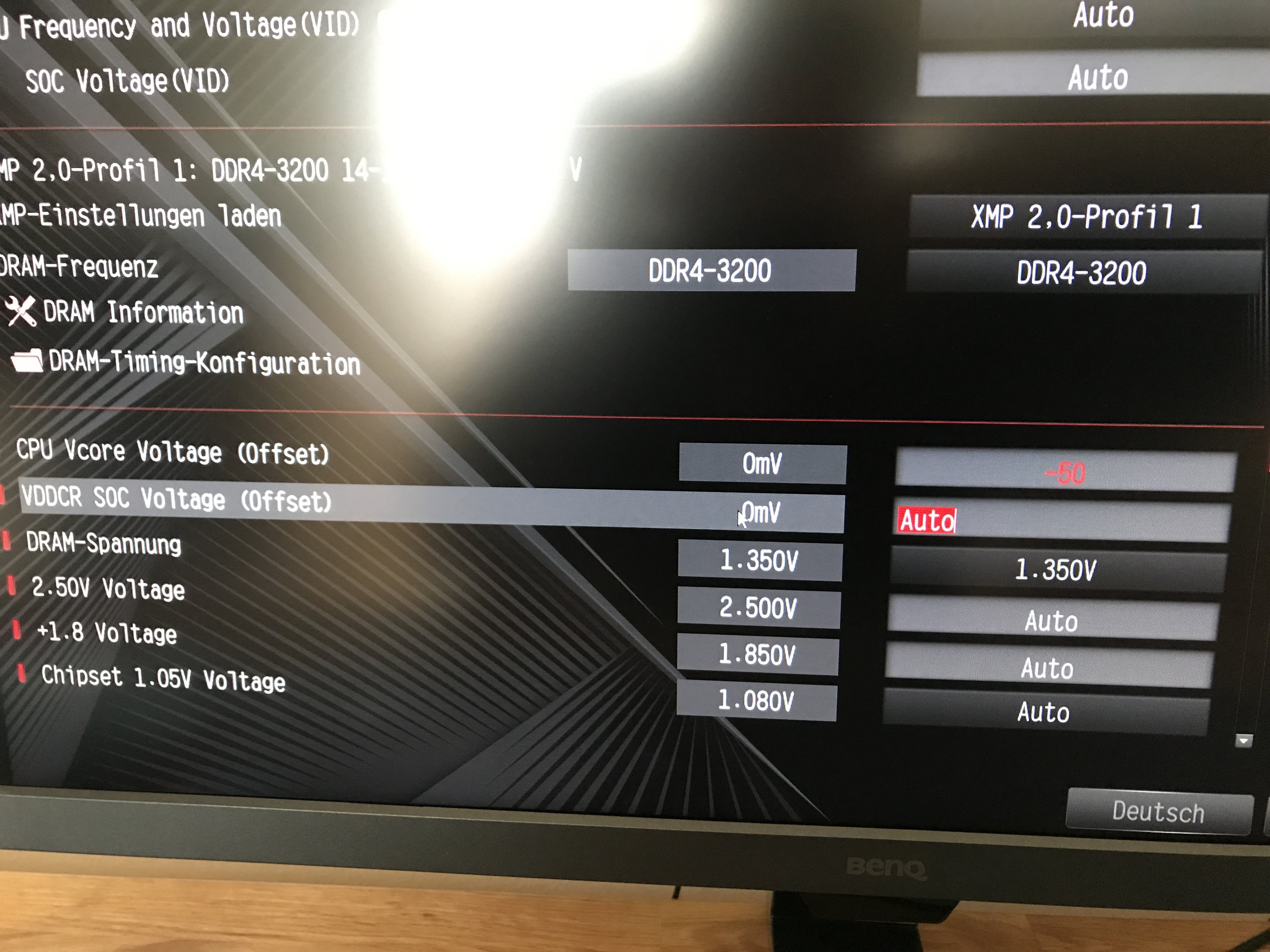

wenn ich minus drücke kommt -50 und wenn ich nochmal minus drücke -100

Da steht ja auch milli Volt sprich - 25 mV sind
- 0.025V
Ja, mein Fehler. Habs auch jetzt erst verstanden. Danke @modena.ch
Mit "-25" beginnen. "-50" könnte auch passen. Wenn man vorsichtig vorgehen möchte, kann man auch in 5er-Schritten die Spannung reduzieren, also -25-> -30 -> -35 ... oder wenn man mehr Spannung (OC) braucht 25-> 30 ->35 ...
