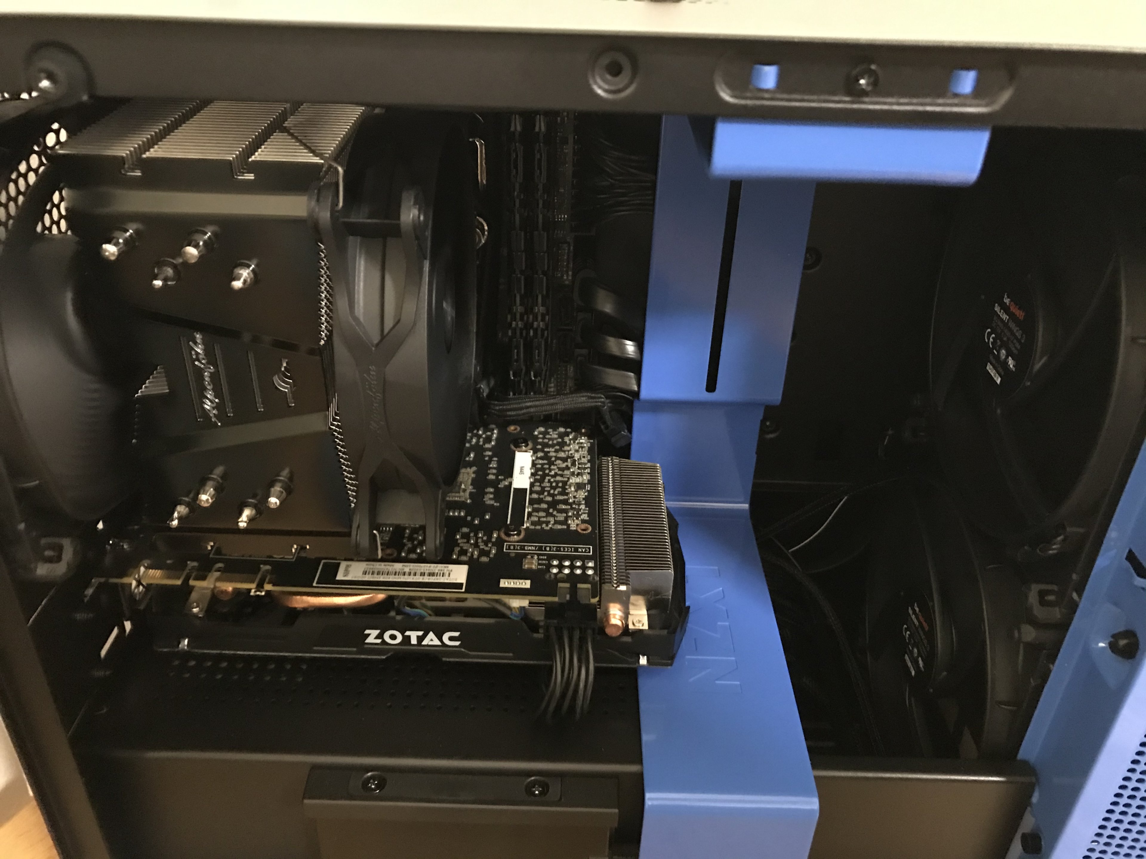

Hallo Community
Ich habe vor kurzem meinem System ein Upgrade gegönnt und treffe jetzt auf unerwartete Probleme
Neu:
Prozessor: 2600x
CPU Kühler: Alpenföhn Brocken Eco Advanced
Mainboard: AsRock B450 gaming itx
Gehäuse: NZXT h200
Lüfter: 2x Be Quit 140mm PWM und 2x Be Quit 120mm PWM Silent Wings
Alt:
Grafik: Zotac 1070 Mini
Arbeitsspeicher: Flare X 3200 CL14
Netzteil: Corsair 650Watt Gold
SSDs: 2 mal Samsung Evo
Zum Problemfall...
erst war der Standartlüfter auf der CPU drauf, hatte aber ein Fehler und ratterte stark. Also Verkäufer kontaktiert, der gab mir einen Rabatt von 20 Euro. Darauf ein Alpenföhn gekauft und die Geräuschkulisse hat sich merklich verbessert. Trotzdem schwanken die Temperaturen im IDLE zwischen 32-50 Grad laut Ryzen Master vollkommen willkürlich.
Eingestellt für alle Lüfter Manuell im Bios Tuner:
30-50C 50% RPM
60C 60% RPM
ab 70C 70% RPM
Mir ist bekannt das Die Temperaturen der Ryzen CPUs hoch ist, und diese auch stark schwanken. Das ich alles richtig Montiert habe beweist wohl die Temperatur unter Last, diese geht nicht höher als 70Grad bei Prime 95. Beim Benchmark mit CPU Z gegenüber anderen 2600x schwankt er recht stark zw. 3660 und 3720...ist das normal? Was ist mit diesen hohen Idle Temperaturen? Ich bin absoluter Laie und kann nicht einschätzen wo das Problem liegt oder ob überhaupt eines besteht.
Sollte ich den CPU Lüfter tauschen? Die RPM der Lüfter anders Regeln? Ich bin ein Silent Fan und erwarte keine glatten Temperaturen unter 35C, aber ein leises System. Trotzdem sind diese Temperaturen meiner Meinung nach nicht gerechtfertigt.
MfG Gummifuchs

Gummifuchs schrieb:
*Laie.
Ansonsten alles normal & gut.
Gummifuchs schrieb:
die Temperatur unter Last, diese geht nicht höher als 70-75 Grad bei Prime 95
Dann ist sogar noch Silent-Spielraum gegeben für weniger RPM und 5°C mehr, wer's noch leiser mag.
