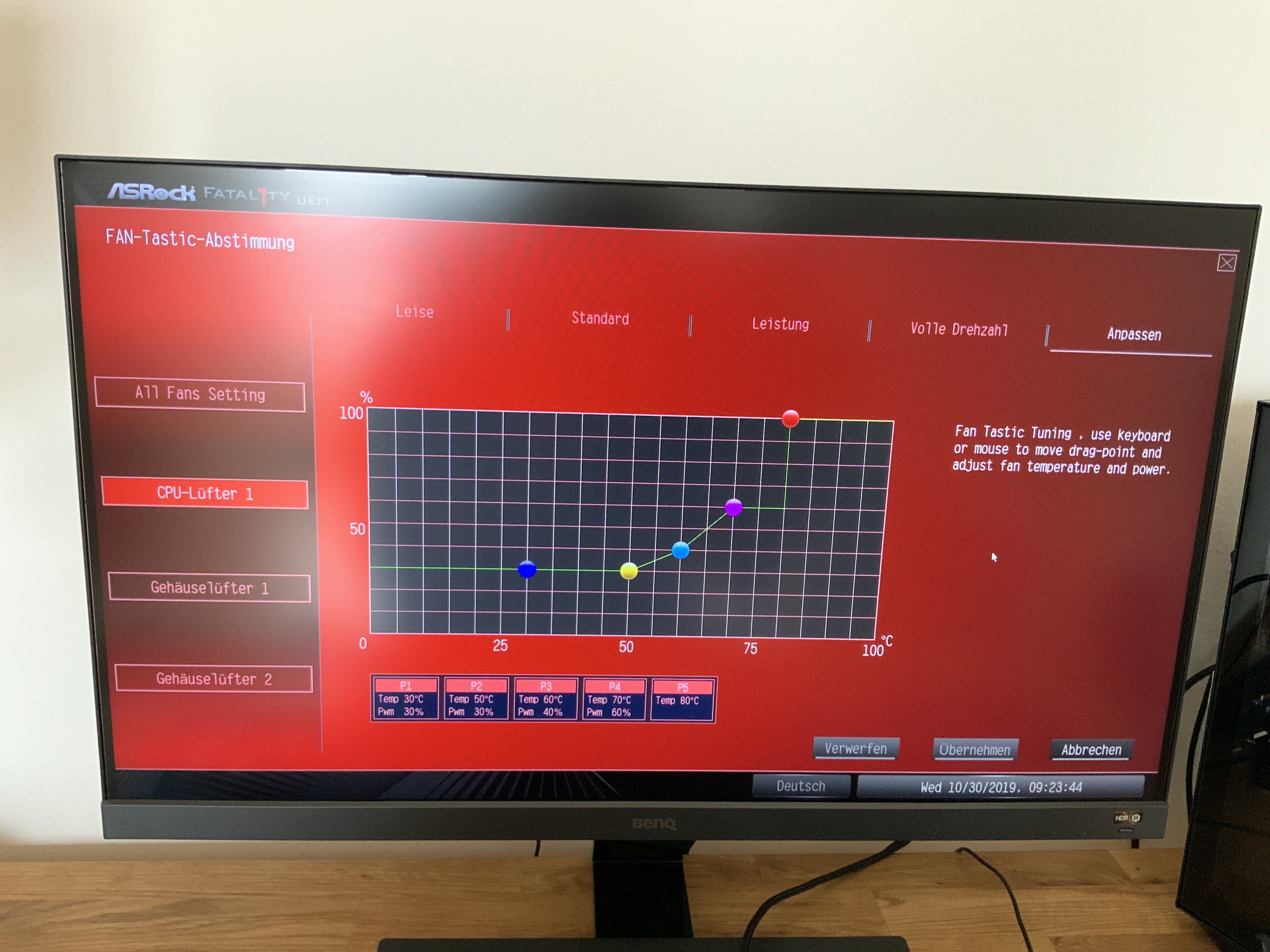

gibt es den generelle Tipps für die Lüfterkurve? speziell für meinen Fall? (Case + Silent Wings 3 + Brocken Eco Adv.)

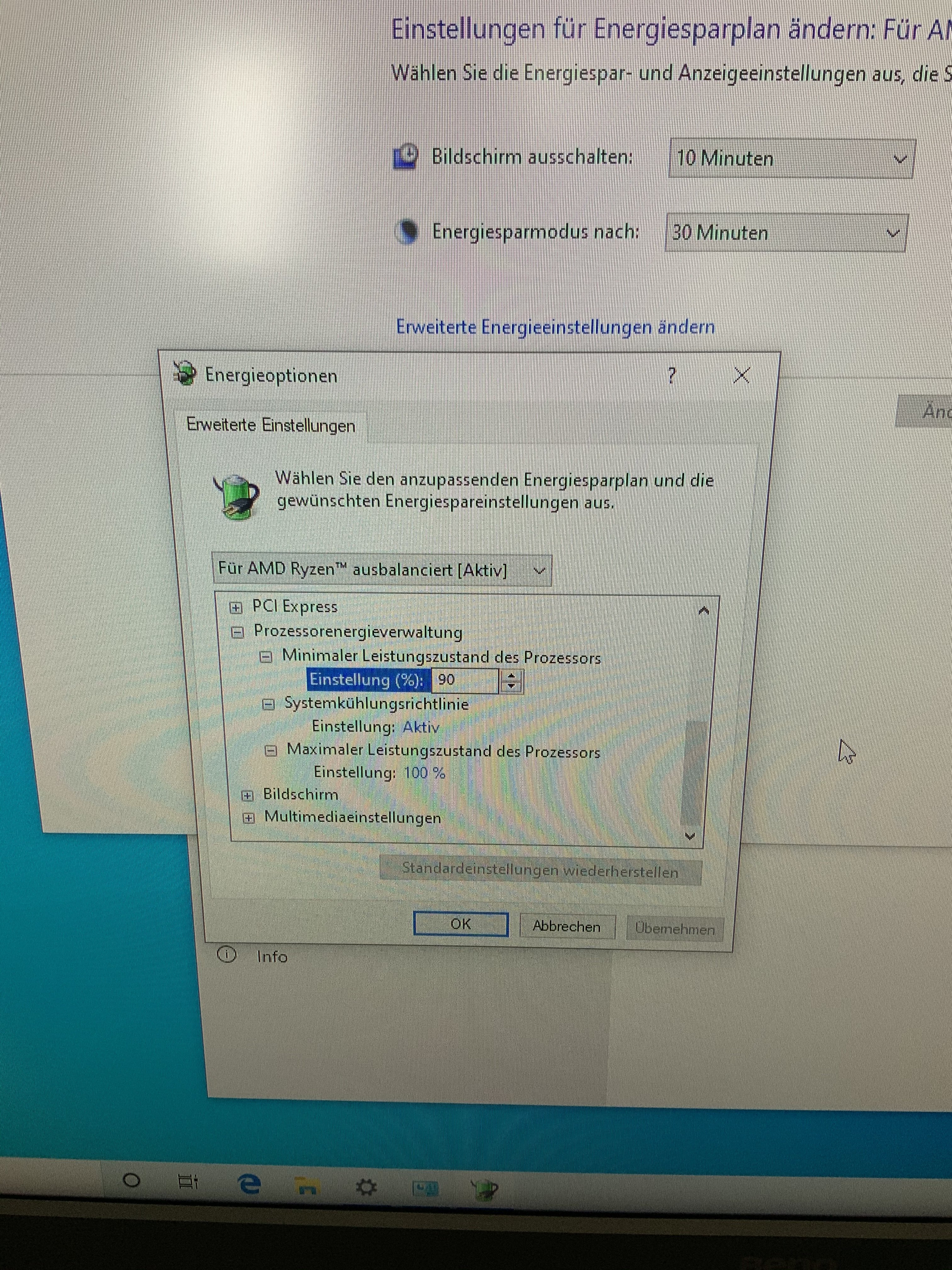

Meinst du da unter minimaler Leistungszustand? Siehe Anhang 1

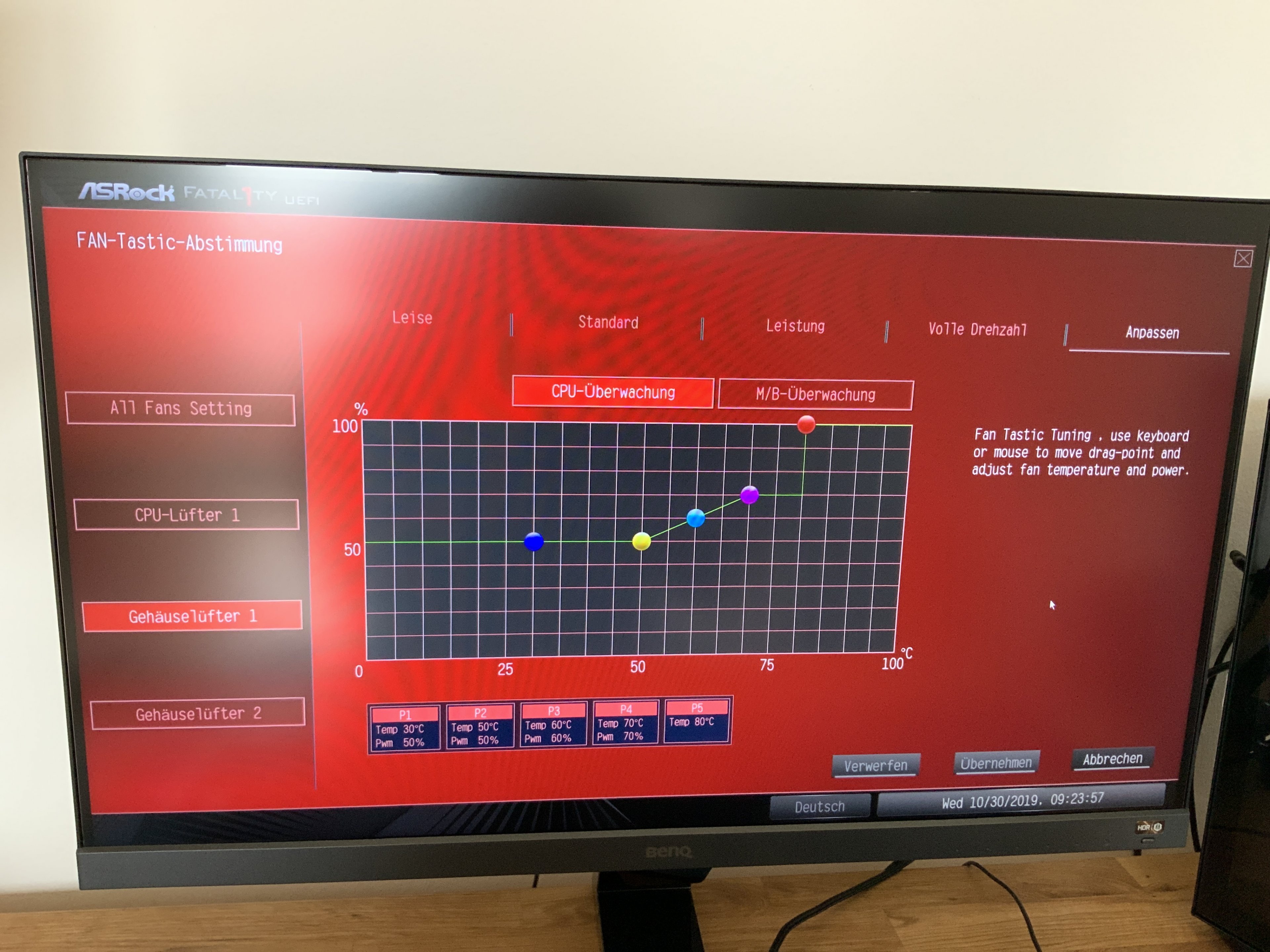

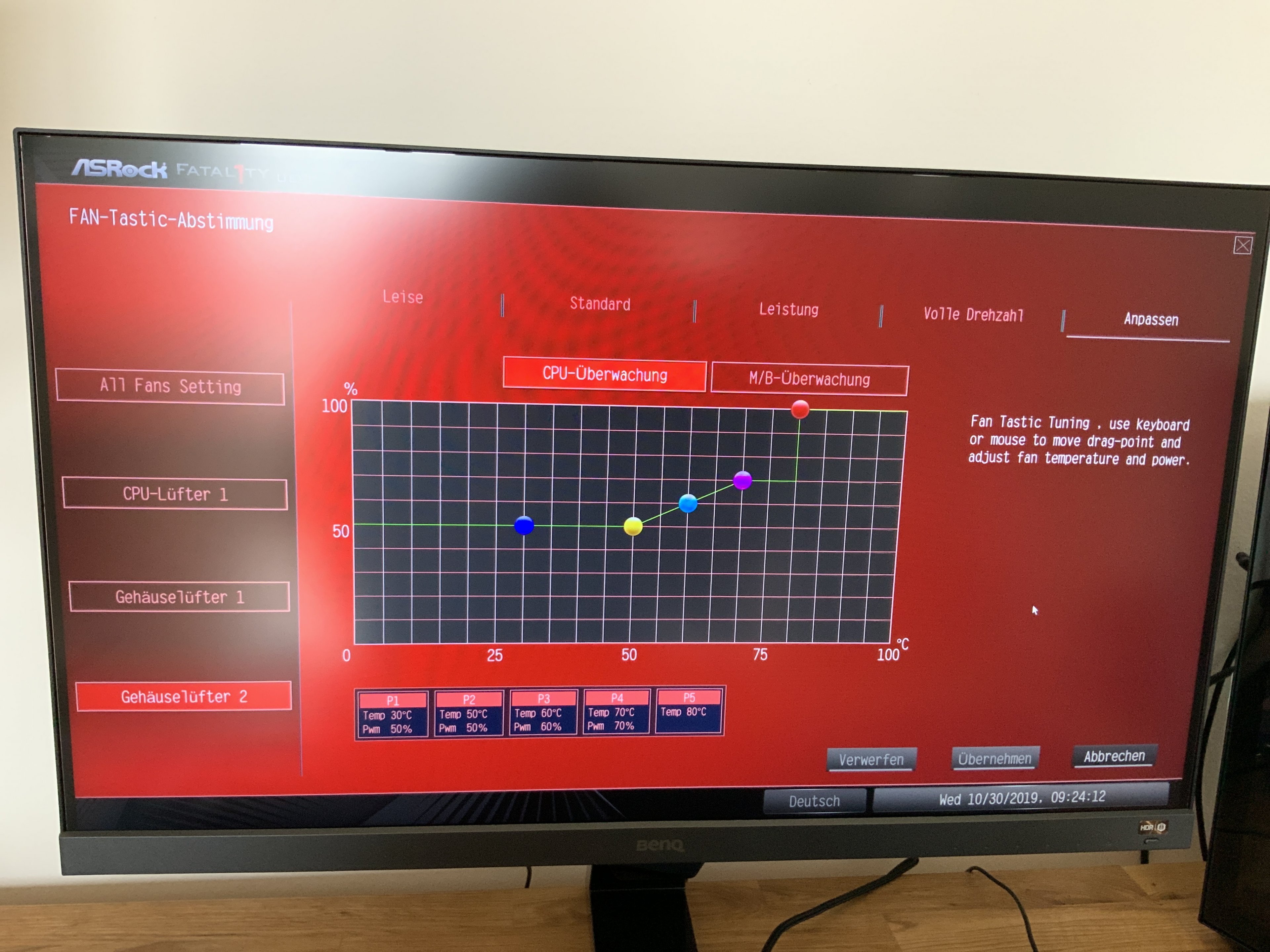

CHA1 über PWM Splitter (Silverstone) die beiden 140mm in der Front
CHA2 über PWM Splitter (Silverstone) die beiden 120mm im Heck und im Deckel
Und bevor einer fragt ... ja die Grafik wird echt laut 80C/80%PWM und wird Vielleicht am Black Friday für was neues und hoffentlich leiseres getauscht, auch wenn es schwierig ist aktuell was besseres in Preis/Leistung zu bekommen

Ja genau, minimaler Leistungszustand, das ist der Mindesttakt. Weiss zwar nicht ob man das beim Zen+ mit dem Ryzen Plan noch muss, aber bei Ausbalanciert war es eine Zeit lang vonnöten.

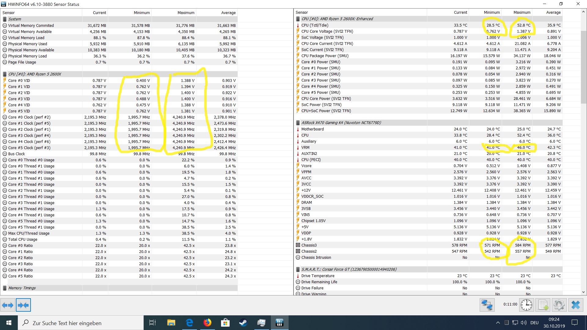

Ich habe von meinem System ein optimales Beispiel wie sich der 2600X verhält.
Also ich habe im vermeintlichen Windows Idle HWINFO gestartet, es sind zwei Browser mit ein paar Tabs, Videos und ein Taskmanager offen, also nix Wildes. Die CPU taktete zum Teil wirklich fast bis zum IDLE und wie man sieht, hat er aber auch auf jedem Kern schon den max Boosttakt angesetzt. Also wenn irgendwas wie Windows Update im Hintergrund passiert, taktet er auf den Boosttakt hoch und gibt reichlich Spannung auf einzelne Kerne und taktet nach getaner Arbeit gleich wieder runter. Das erzeugt natürlich Temperaturspitzen.
Diese Tempspitzen halten aber nur wenige Sekunden. Erwärmt auch den VRM minimal wie man sieht.
Da musst einfach deine Lüfterkurve so anpassen, dass er wegen einer solchen Spitze nicht aufdreht, wie man es bei mir sieht. Aber alles in allem ist das total normal für nen Ryzen.
Und auch absolut unbedenklich, wenn ich den Wasserkühler während einer Spitze anfasse, bleibt der kalt und auch das Wasser bleibt unverändert kalt, wie auch die Luft die durch den Radi strömt.
Also dabei handelt es sich nur um einen kurzen Hotspot im CPU DIE.

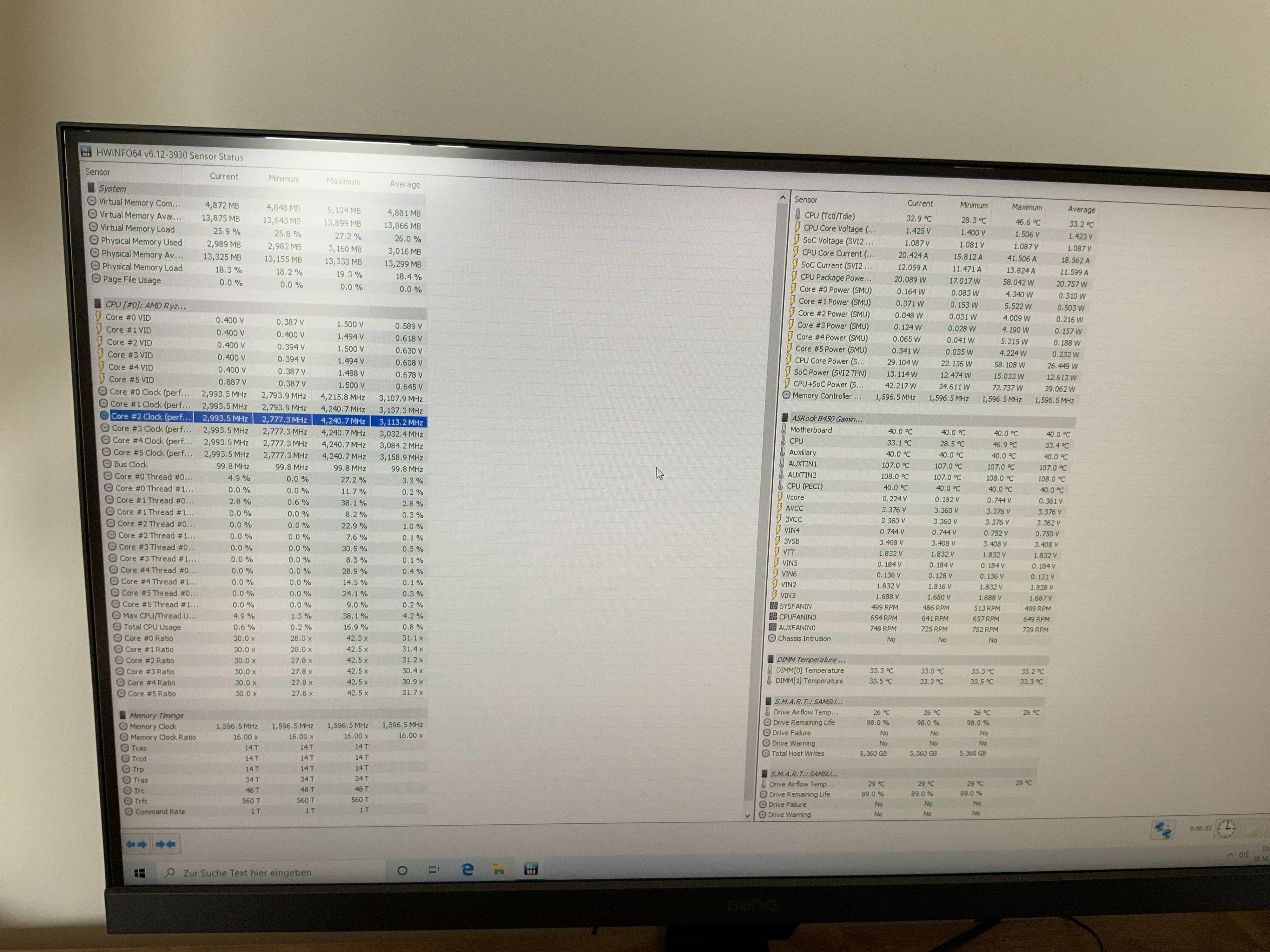

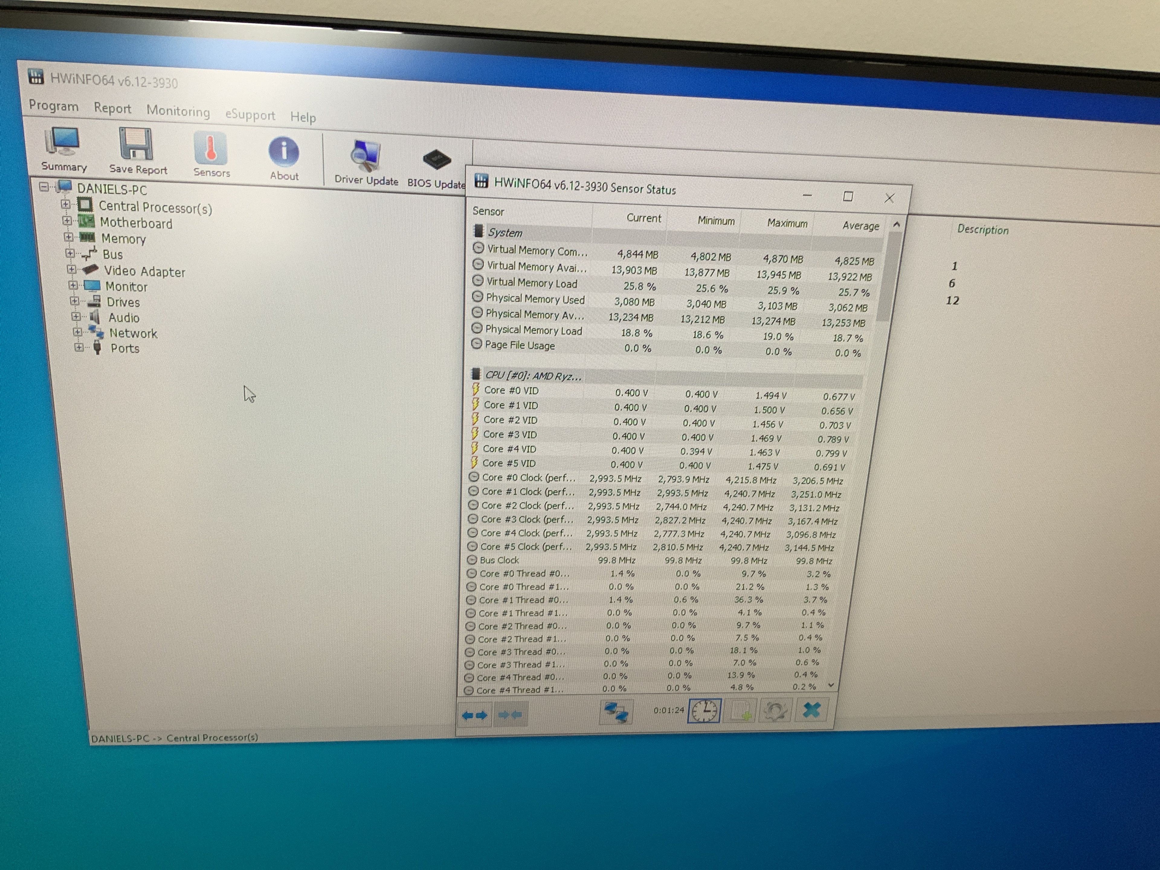

Sehe nix Bedenkliches bei dir. Klapp mal auf das HWINFO.
Ich verwende beim Start Sensors only.
Siehe Anhang
btw mein Minimum clock ist aber deutlich höher als bei dir!
und ist es normal das beim Motherboard überall konstant 40C sind???
und ich hab keine Temperatur für die VRM...

Die 40 Grad sind entweder ein Auslesefehler oder deine Systemtemperatur wird aufgrund der
Lüfterkurve nicht wärmer. Was ja gut ist.
Nicht jedes Board hat Temperatursensoren für den VRM oder bezeichnet ihn nicht direkt so.

Viele haben früher 5% benutzt, das würd ich aber nicht, weil er dann unter Umständen zu tief schläft
oder zu spät reagiert.
15% geht aber problemlos.
BTW im Windows Energieplan ist bereits 5% minimaler Leistungszustand 😯
im Ryzen optimierten sind es 90%...WTF

Dann nach dem UV machst du dir ne schöne CPU-Lüfterkurve im BIOS.
Lass am besten den Energiesparplan der mit dem neusten AMD-Chipsatztreiber mitgeliefert wird. https://www.amd.com/de/support

Keine 50°C. Was du brauchst ist eine Lüfterkurve die angepasst ist. Auch bei der Lüfterkurve Verzögerung einbauen, wenn möglich, wie schnell auf höhere Temperaturen reagiert wird.
