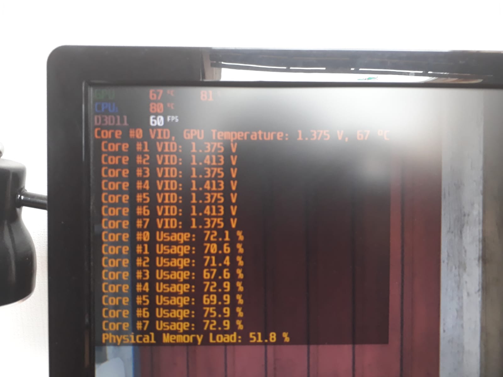

ein Kollege von mir hat Probleme mit seinem Rechner. Der Prozessor wird in relativer kurzer Zeit sehr heiß und der Rechner schaltet sich dann automatisch aus und fährt nicht von selber wieder hoch.
Das Gehäuse ist im Innenraum vernünftig gesäubert und alle Lüfter sind auf ihre Funktion geprüft worden.
Des Weiteren haben wir den CPU-Kühler abmontiert und neue Wärmeleitpaste aufgetragen. Dies hat erst zu einer Verbesserung geführt, ca. 10 Grad kühler (und wir dachten das Problem sei damit gelöst) , jedoch besteht das Problem 1 Tag später wieder.
Aufgetreten ist das Problem in Battlefield 5. Mit Prime 95 konnte man das direkt auch reproduzieren.
Vor dem Austausch der Paste ist das Problem auch bei Nioh aufgetreten, hierbei schaltet sich der Rechner jedoch nun nicht mehr ab, also scheinen hier die ca. 10 Grad Verbesserung geholfen zu haben.
Der Rechner verweigert bei ca. 81 Grad seinen Dienst. Anbei noch ein Bild mit den Messungen mit dem MSI Afterburner aus Battlefield 5 kurz vorm Ausschalten.

Ist der Kühler einfach zu schwach für den Prozessor oder kann dies Problem noch einen anderer Ursprung haben? Ich war auch der Meinung, dass Temperaturprobleme erst bei über 90 Grad entstehen.
Gibt es noch Lösungswege, welche wir probieren könnten?

AMD gibt afaik 63 Grad für ihre CPUs an
Auf jeden Fall kommt der Kühler nicht klar, normal sollte er auch runtertackten und nicht abstürzen!
Wen du das Geld für neue Teile hast, hat sich das ja erledigt.
Der Kühler ist eindeutig zu schwach. Er ist vom Hersteller mit gerade einmal 95W TDP angegeben wobei der Prozessor 125W hat. Der ist eindeutig unterdimensioniert.
Hatte er schon immer diese Probleme mit den Temps? Der Kühler ist schon etwas schwach und die AMD FX Serie sind wirklich Hitzköpfe. (125W TDP)
Gehäuselüfter laufen alle? Die auf Maximum aufdrehen um den Kühler zu supporten.
Ansonsten kauft euch einen Macho oder Brocken und Ruhe ist, oder ganz neu, je nach Gusto. :)

Im Bios den Turbomodus für die CPU deaktivieren und mal mit leichter Absenkung der Vcore experimentieren. Dann sollte die Wärmeabgabe sinken. Ist die Luftführung im Gehäuse OK? Nicht das der CPU-Lüfter mit anderen Lüftern um Zuteilung von Kühlluft kämpfen muß.
Ein guter Topblower von BeQuiet z.B. würde reichen und kostet keine 50€

Turbo und AMD APM im Bios deaktivieren.
Die CPU-Spannung fest auf 1,3V einstellen.
Der CPU-Kühler ist mit einer angegebenen TDP (thermische Verlustleistung) von 95W zu schwach für den FX-8350 mit 125W TDP.
Da das Board eine ausreichend dimensionierte Spannungsversorgung hat und Kühlkörper mit Heatpipe auf dieser sitzt, benötigt Ihr nicht zwingend einen Top-Blow-Kühler.
Ich hatte selber einen FX-8350 mit Scythe Mugen 2, das war vollkommen ausreichend (mit deaktiviertem Turbo und Vcore von 1,3V).
Scythe Mugen 5
Wenn der von der Höhe her nicht ins Gehäuse passt, den nehmen:
Be Quiet Shadow Rock TF 2
Wenn dann die Leistung für deinen Kumpel immer noch nicht ausreicht, was ich mir bei der GTX 970 nicht vorstellen kann, könnt Ihr bei einem Austausch von CPU und Motherboard den Kühler weiter nutzen.
