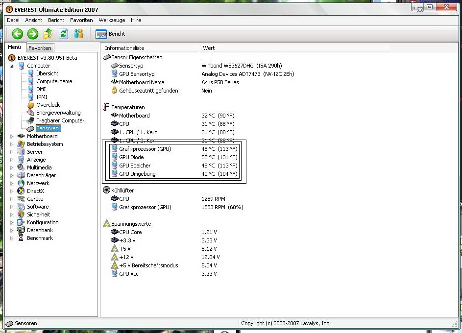

Also ich hab seid Heute auch ne GTX (siehe Sig) und ich hab da auch Probleme. Habe Gothic 3 auf max Grafik gespielt und nach ca. 5-10 Minuten sind so dicke große Balken über den Bildschirm geflimmert, was irgendwie nicht gesund aussah. Hab mir dann Everest runtergeladen und bei der Messung 5 Minuten nach dem Spiel war ich noch bei 75°. Sind das Treiberfehler oder vom Spiel oder war das ne Überhitzung der Grafikkarte?
Habe ein Antec P180 mit den 3 Standart-Lüftern installiert + Scythe Infinity am Prozi.
/edit
Oh man... 69° Idle... dabei ist der Prozessor direkt daneben bei grad mal 32°, also das Gehäuse ist eigentlich recht gut belüftet.
/edit2
Hm... jetzt hab ich mal BF2142 gespielt, bin auf 81° gekommen, allerdings hatte ich da keine weißen Flimmerbalken und das Spiel ist auch nicht abgestürzt. Lag das dann an Gothic 3?
/edit
/edit2

Ich nehme an das lag an gothic, da diese temperaturen bei ner gtx selbst in einem gut belüfteten gehäuse absolut normal sind.
M
Mustis
keine ahnung. die gtx hat noch keine sommersaison mit gemacht. Möglich wäre es. wenn dir die garantie schnuppe ist und du gern bastelst kannt du den kühler abbauen und besser und vorallem weniger wpl drauf machen. es heisst, das da seitens des zusammenbaus geschlampt wurde und viel zu viel wpl benutzt wurde was zu einem gewissen wärmestau führt. angeblich laufen "getunte" gtx also mit nachgebesserter wpl deutlich kühler mit tems umd die 65-70 grad unter last. aber selber hab ichs nicht probiert. kann also nur gehörtes weiter geben.

68 idle ist ein sehr guter wert. die meisten gtx kommen da gar nicht hin.
zu k&m kann ich nichts sagen habe nie dort bestellt. du kannst es versuchen aber eine erfolgsgarantie gibt es nicht.
M
Mustis
sehr gut heisst das sie unter dem durchschnitt liegen weil die meisten nciht so kühl bleiben. also okay.
wenn es zu warm wäre würde ich schreiben "schlecht".

Eben hab ich beim technischen Dienst von K&M angerufen weil ich mich eigentlich nach diesem Umtauschdings erkundigen wollte und hab dem Typ gesagt meine Graka geht bis zu 92° hoch.
Da hat der Mann am telefon mit südländischem Akzent (will jetzt niemanden diskreminieren!) mir doch tatsächlich geraten einfach eine Wasserkühlung draufzubauen!
Erst als ich nachgefragt habe, hat er dann auch gesagt das damit ein Garantieverlust einher geht...
M
Mustis
klingt sehr vertrauens erweckend. ^^ nächstesmal vll doch bei amazon oder mindfactory bestellt wa? der preis ist eben nicht alles...
rein technisch sind die 92 grad kein problem für ne 8800gtx die halten über 100 grad aus. aber wirklich gesund kann das nicht sein auch wenn der hersteller was anderes behauptet.
