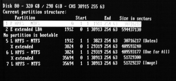

Bild01 (hab ich wieder entfernt, da nur 5 Bilder machbar sind) - Hier habe ich einmal das RAID0 Konstrukt mit 320 GB und eine andere Platte, die ein paar Images enthält. Habe also die 320-er Platten ausgewählt.

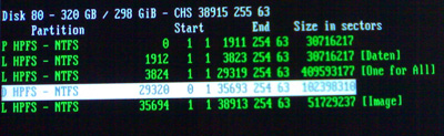

Bild02 - hier ein paar Infos...mit denen ich nicht gerade viel anfangen kann :( Sage dann "Proceed" und komme zum nächsten Screen

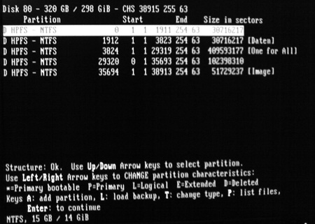

Bild03 - zeigt an, dass die Struktur OK ist - jedoch haben alle ein "D" davor. Will weitergehen und drücke ENTER

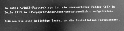

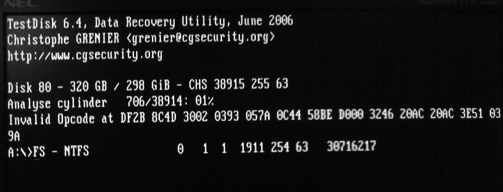

Bild04 - keine Ahnung was das zu bedeuten hat und sage, dass er "SEARCHEN" soll

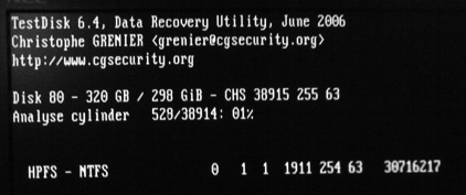

Bild05 - er fängt an, die Zylinder zu zählen
Bild06 - er hört bei 706 auf und gibt dazu ne Meldung "Invalid Opcode...." und dann gehts nicht mehr weiter...super. Bei vorherigen durchlaufen ist er einmal bei 656 und bei 1290 Zylindern stehen geblieben und hat dann entsprechend die Meldung ausgespuckt.....

Die Fehlermeldung invalid OpCode wird vom Prozessor erzeugt wenn versucht wird einen ungültigen Anweisung auszuführen.
Hängt zumeist mit Arbeitsspeicher zusammen.
Kann aber auch vor allem von einem defekten Treiber wie FASTTRACK.SYS wenn der beim Start in den Speicher geladen wird verursacht werden.
Diese Datei befindet sich bei dir Im Windowsverzeichnis (Systemroot) / system32 / drivers .
Normal um das zu vermeiden solltest du in der Wiederherstellungskonsole die defekte Datei umbenennen und eine intakte mal kopieren.
Nächste Möglichkeit wäre auch ein Fehler wen Testdisk sucht.
Problem was ich gesehen habe ist das zwischen dem logischen Laufwerk One for all und Image eine primäre Partition befindet.
Eine primäre Partition kann sich nicht in einer erweiterten Partition befinden.
Auch nicht dazwischen, da es nur eine erweiterte Partition geben kann.
Dieser Fehler könnte vielleicht auch die Ursache sein das dadurch alle als D=Deleted (gelöscht angezeigt werden, da die Struktur nicht in Ordnung ist.
Korrigieren könnte man es durch setzen des Status der Partitionen mit dem Links oder Rechtspfeil auf P für die erste Partition und die anderen 3 auf L. die genannte Partition muß auf D bleiben da die falsch ist.
Da der Fehler Invalid OpCode bereits bei der Suche auf den Speicherbereich der ersten Partition angezeigt wird, markiere die mal wie auf diesem Bild;
https://www.computerbase.de/forum/attachments/0000_03-jpg.50810/ und drücke p ob deine Daten angezeigt werden oder eine Fehlermeldung.
Währe ein Hinweis auf das Dateisystem das auch Speicherfehler verursachen kann.
Teile es erstmal mit.

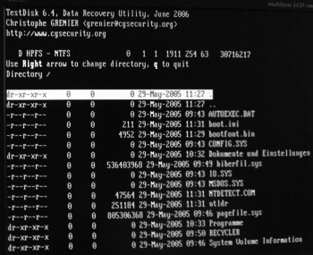

Jetzt habe ich wie von Dir beschrieben die Taste "p" gedrückt und bekomme bei allen Partitionen Daten angezeigt...siehe beigefügtes Bild - wie gern würde ich ein paar der Daten jetzt kopieren...;-(

Ach ja...habe gerade wie von Dir geschrieben die erste auf "P" und die restlichen - bis auf die zwischen ONE FOR ALL und IMAGE auf "L" gesetzt --> Siehe Bild08...anschliessend habe ich ENTER gedrückt und dann siehts so aus --> siehe Bild09

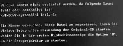

Nach drücken der 1 kommt die Meldung siehe Bild10 :-( Bei Eingabe der anderen Zahlen passiert nix.

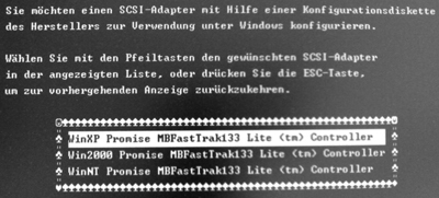

Nun habe ich mich mal dem PE Builder angenommen und ne BOOT-CD erstellt....beim ersten Start hatte ich vergessen, die Taste F6 - für die Installation des RAID-Treibers - zu drücken und konnt die Platten natürlicch nicht sehen ---> also habe ich neu gestartet und bei Aufforderung F6 gedrückt....anschließend habe ich den Anweisungen Folge geleistet und habe die FLOPPY angeschmisssen und bekomme die folgende Auswahl --> siehe Bild11
Habe den ertsen Eintrag ausgewählt und bekomme dann eine Fehlermeldung --> siebe Bild12.
Da ich die Treiber von der Herstellerseite gezogen habe und diese entsprechend auf die FLOPPY kopiert habe, sollte doch alles funktionieren....tut es aber nicht....OCH JA :(

Es sieht so aus das die Windowsinstallation beschädigt ist.
Ist wegen den Verdacht da beim Systemstart auch noch beschädigte Datei-Fehlermeldungen kommen.
Auch da Testdisk eine Fehlermeldung bei der tieferen Suche über den Prozessor generiert.
Da Testdisk alle Dateien anzeigt könntest du die vielleicht mal versuchen mit Testdisk von einer anderen Festplatte gestartet zu kopieren.
Infos;
https://www.computerbase.de/forum/t...externer-festplatte-bootet-nicht-mehr.212704/
Du bräuchtest dazu als Versuch PE Builder starten und den Testdisk-Ordner auf einer intakten Festplatte oder Partition zu kopieren.
Dann könntest du Testdisk darauf direkt ausführen.
Einfach nach Proceed die Partitionen markieren, p drücken und mit c drücken das kopieren der Ordner oder Dateien zu starten.
Teile mal mit ob du es versuchen möchtest und ob es klappt.

Hi Fiona,
irgendwie will das alles nicht so klappen...jetzt habe ich zumindest das Problem mit dem Treiber des RAID-Controllers lösen können....nur wenn ich den Barts PE Builder starte (nach drücken von F6 nimmt er anstandslos die Treiber auf der Diskette), bleibt er kurz nach dem LOGO von XP wieder stehen....so wie von mir am Anfang beschrieben. :(
Hier hilft dann nur noch der RESET Knopf...
