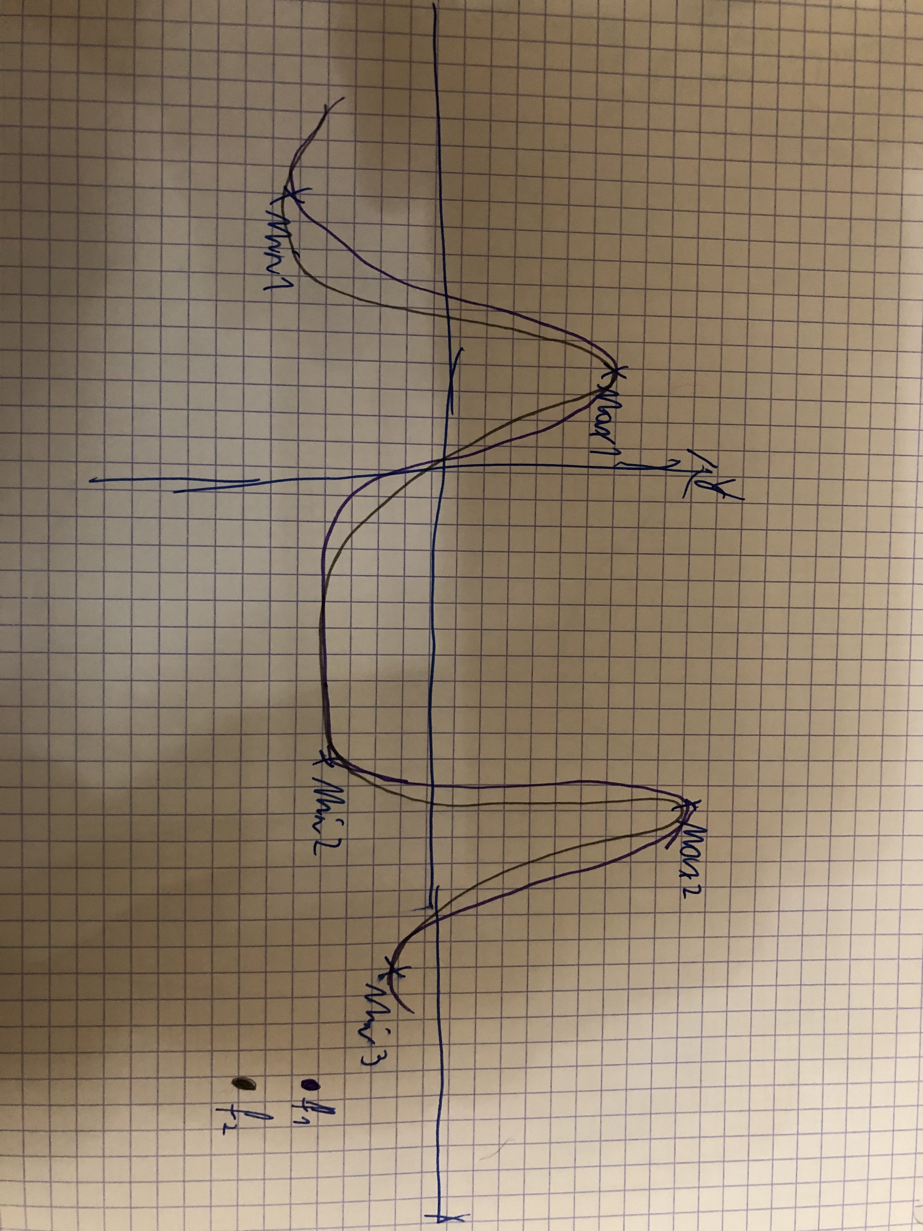

Hier ein Beispiel für zwei Graphen f1 und f2 mit gleichen Extrema, aber unterschiedlichen Verläufen
Michael123456 schrieb:
muss keine Sinuskurve darstellen, daher ist sein Graph auch durch die lokalen Maxima und Minima nicht eindeutig bestimmbar, wodurch mehr Punktangaben erforderlich sind, also eine höhere Abtastrate.

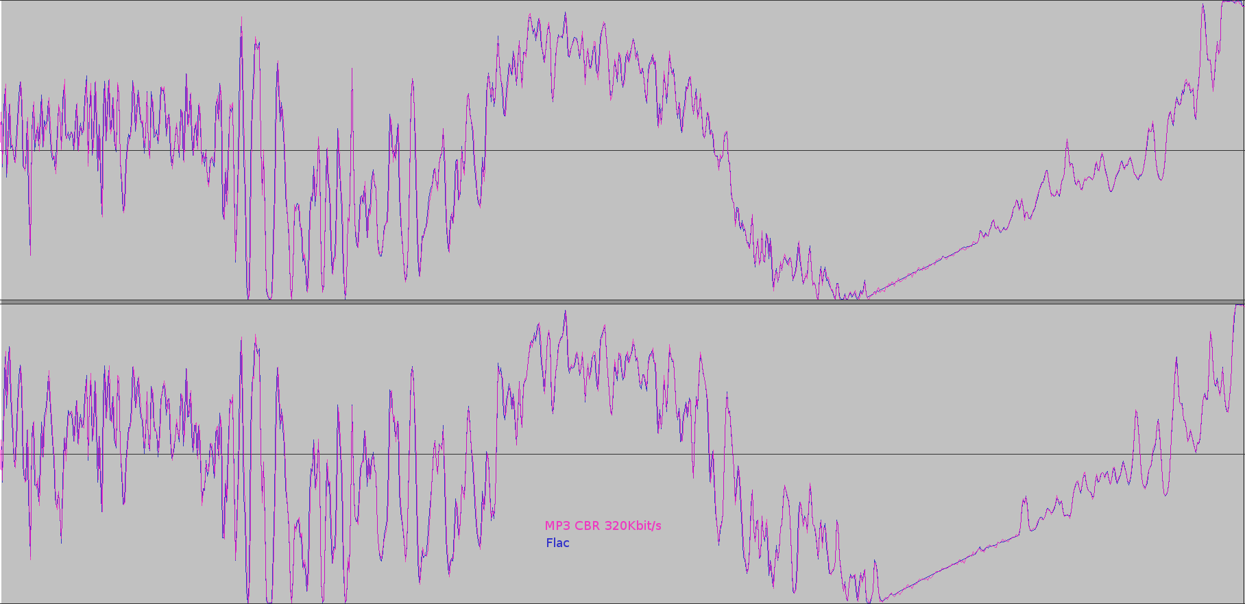

Ich weiß durchaus wie komplex ein Druckverlauf innerhalb eines Schallsignals aussehen kann. Oben sieht man sehr gut, wie die mp3-Kompression durch mathematische Annäherung an das verlustfreie flac-file Störungen auf das Signal moduliert, als folge dieser Annäherung.
Genau das meinst du doch, dass durch die Geringe Auflösung eine Originalgetreue Interpolarisierung des Signals nicht mehr möglich ist, weil es keinem Idealen Sinus entspricht und so die mathematischen Modelle versagen, nicht wahr?
Das da oben sind beides 16-Bit, 44.1Khz files von einer CD, das mp3-File wurde direkt aus der geripten Wave-Datei erzeugt. Nun kann man zwischen dem mp3-file und dem Flac keinen Unterschied hören. Akso ich als Mensch zumindest nicht, obwohl ein Beyerdynamic T1 an einem Lehmann Linear und einem ziemlich guten PCM1794-DAC das eigentlich zulassen solle.
Dieses Interpolarisationsrauschen, welches aufgrund der fehlenden Auflösung der mp3-Datei entstanden ist, liegt oberhalb des menschlichen Wahrnehmungsvermögens aus Sicht der Frequenz und unterhalb der Wahrnehmungsschwelle was die Dynamik betrifft, besonders in modellierter Form auf ein Signal, welches eine viel höhere Dynamik aufweist. Das sieht nicht schön aus, aber man_hört_es_nicht. Warum du Unterschiede zu hören vermagst kann viele Ursachen haben, aber nicht die, dass 16Bit/44,1Khz für deine Ohren nicht gereicht hätten. Die Leute wollen schließlich Geld verdienen mit the next big thing you absolutely need. Und es hat funktioniert, denn du sitzt hier mit deinem 768Khz Gerät.
