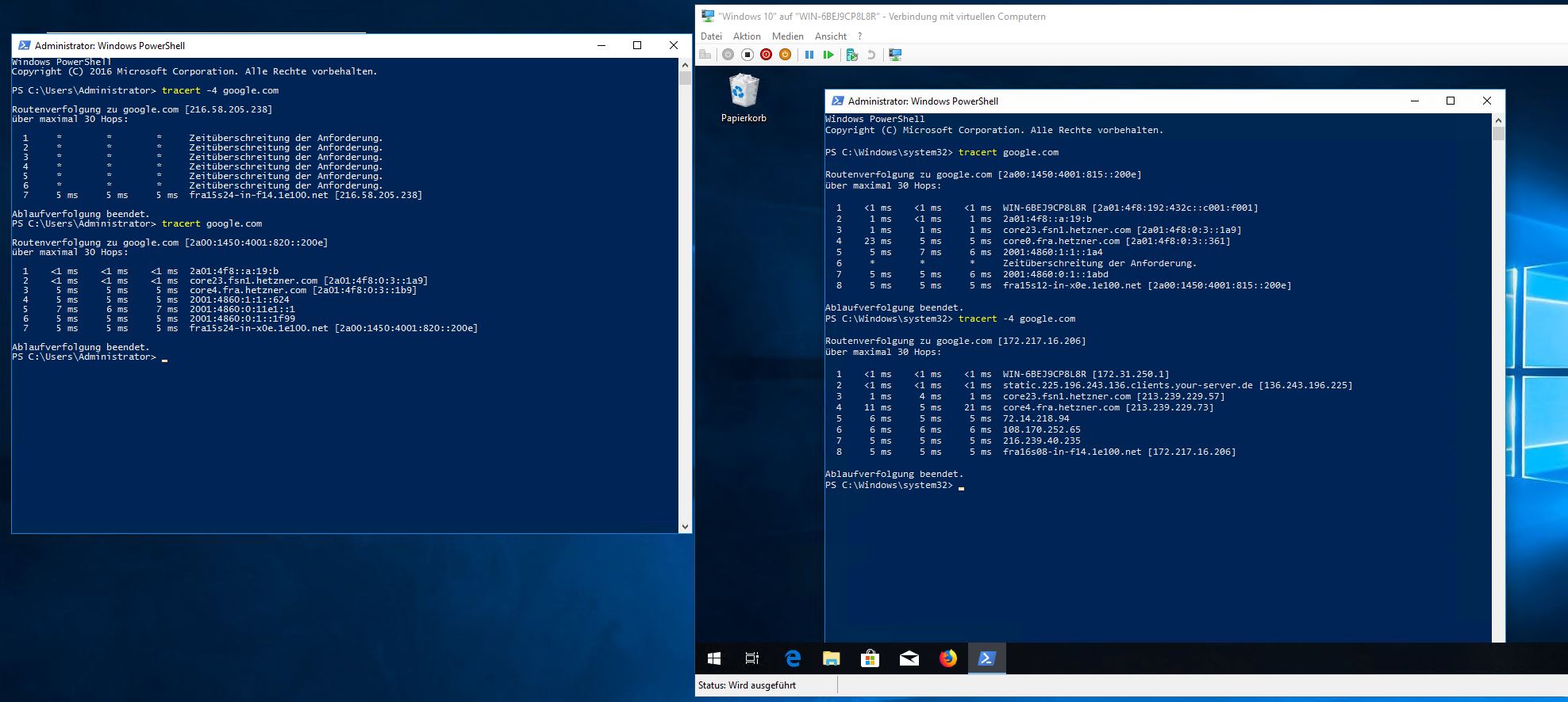

Ich habe nun mal test weise in einer virtuellen Maschine ein Debian installiert,
da klappt es komischerweise ..
Das macht natürlich sinn, .. aber .. irgendwie scheint leider auch das nicht die lösung zu sein :(
den ich hab das ganze jetzt mal mit einem Windows10 als Virtuelle maschine versucht.

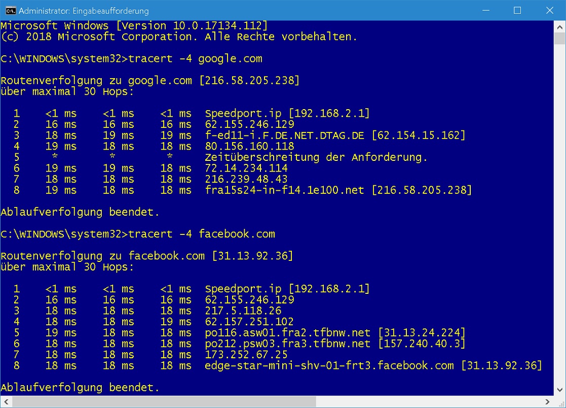

Also an Tracert kanns eigentlich nicht liegen, denn bei mir tritt sowas nicht auf:

Die Tatsache das die Virtuellen Maschinen auf dem Rechner Tracen können
das Hostsystem aber nicht, wundert mich dann noch viel mehr.

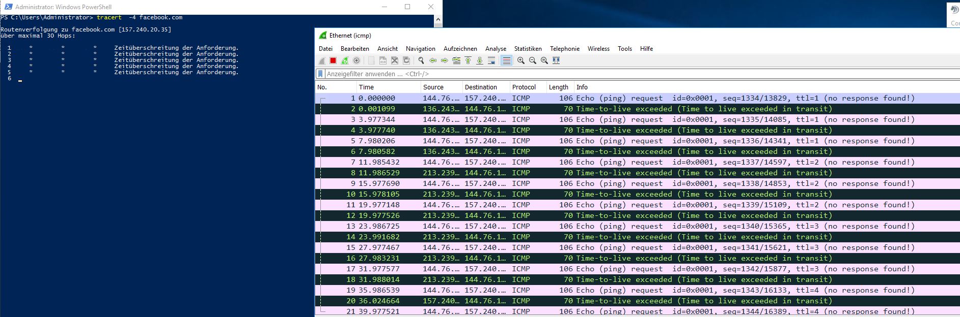

so ich hab jetzt noch mal geschaut , das ttl scheint aus irgendwelchen gründen hier ursächlich zu sein
Die TimeToLive, kurz TTL ist die Grundlage von einem Trace. Jeder Hop auf dem Weg reduziert die TTL um 1 und wenn die TTL auf 0 sinkt, wird das Paket nicht mehr weitergeleitet, sondern mit einer Fehlermeldung an den Sender quittiert, "TTL exceeded". Genau das ist dann die Information, die ein traceroute auswertet, weil man dann sehen kann von welcher Quelle, also von welchem Hop diese Antwort kam.

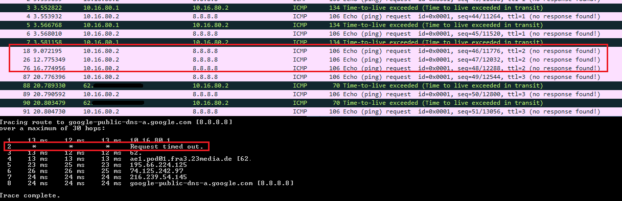

Mein trace sieht in WireShark ähnlich aus wie deiner, es gibt aber feine Unterschiede: Die Zeit zwischen dem Echo Request und der anschließenden TTL exceeded Meldung liegt bei ca. 10-24 ms. Ein Hop, der nicht auf den Ping reagiert (=Timeout) sendet überhaupt keine Antwort, bei dir kommen sehr wohl Meldungen an.
Da WireShark vor der Firewall agiert, gehe ich davon aus, dass in deinem Falle die Firewall diese Meldungen rausfiltert. Für tracert sieht es bei dir daher so aus als wenn der Hop nicht antwortet, obwohl es der Fall ist. Mach dasselbe mal in deiner Windows VM und ich vermute, dass der Trace in WireShark identisch aussehen wird - nur dass in der VM der Reply auch zu tracert durchgereicht und nicht von der Firewall geblockt wird.
Wenn dem so ist, solltest du dir die Firewall im Host nochmal ganz genau anschauen. "Ausschalten" ist bei Firewalls immer so eine Sache. Sie stecken sehr tief im System drin und da hat "ausschalten" nicht unbedingt immer den Effekt, den man erwartet. Insbesondere bei separaten Firewalls wie ZoneAlarm o.ä.
Für einen erfolgreichen ICMP-Trace muss die Firewall mindestens eingehende ICMP-Pakete des Typs 11 (TTL exceeded) erlauben. Ich bin mir gerade nicht 100%ig sicher, aber es kann sein, dass noch weitere nötig sind für andere Rückmeldungen der Hops. Zur Not eingehendes ICMP komplett erlauben.
