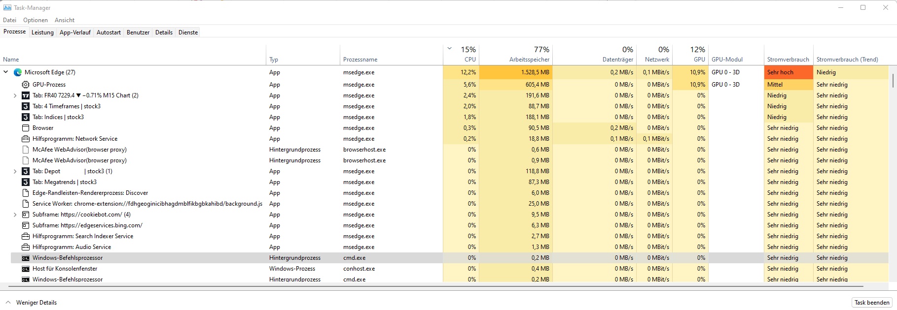

Gib uns auch mal die CPU Last im normalen Arbeitsalltag durch, ich persönlich würde mich eher Richtung 6 Kerner orientieren.

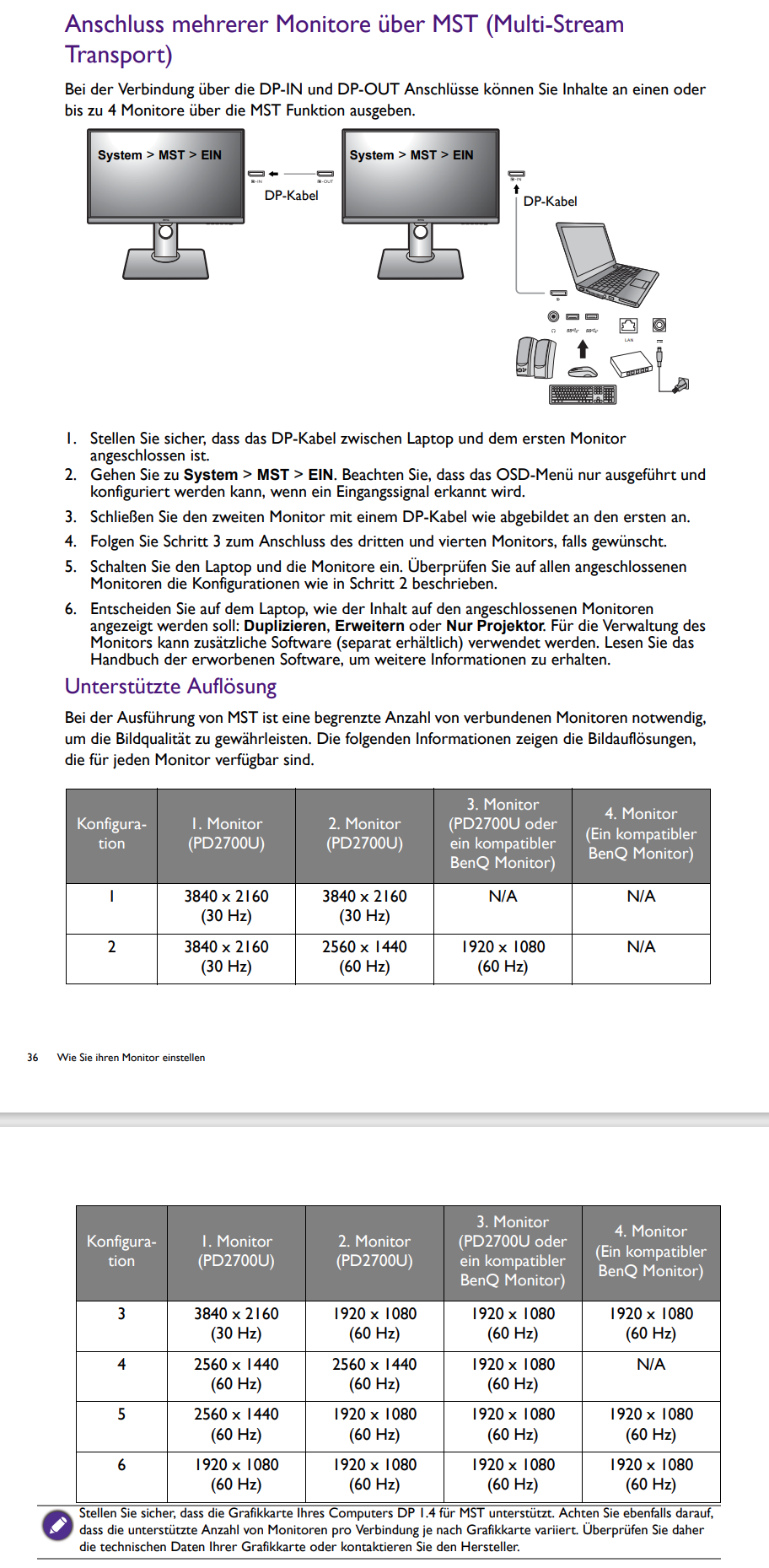

Wenn Du keine Monitore mit Display Port Ausgabe (für's sogenannte Daisy Chaining) hast und auch keine kaufen willst (solche Monitore sind auch deutlich teurer) , dann ein Setup wie oben, aber mit einer Radeon 6600 Karte. Die hat ab Werk 4 Video Ausgänge, und kann auch alle 4 gleichzeitig ansteuern. Übrigens, wenn's statt 4 auch 3 Monitore tun würden, geht's auch günstiger.

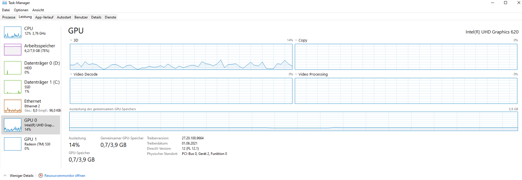

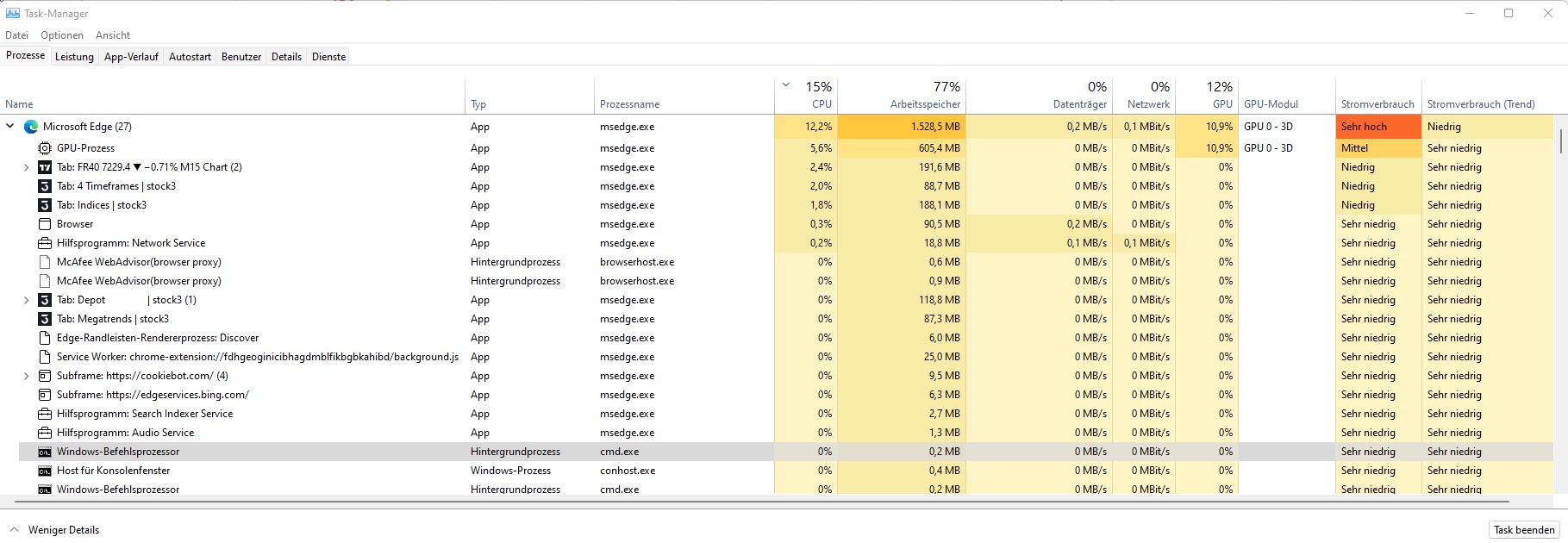

Ich habe mir nochmal die Leistung im Taskmanager angeschaut (Screenshots anbei).
Bin grad irritiert, weil bisher immer die GPU0 an der Grenze war und ich gerätselt habe, warum die GPU1 nichts zu tun bekommt. Der 4K-Monitor hängt per HDMI auf beiden Seiten am Laptop. Einen DisplayPort hat der Laptop nicht.
Aber bei dem aktuellen Bild würde ich auch sagen, nichts geht über RAM, außer noch mehr RAM.
Beim RAM bin ich mir nicht sicher, ob die DIMMs 3 und 4 effektiv genutzt werden können. Hab da mal irgendwas gelesen/gehört.

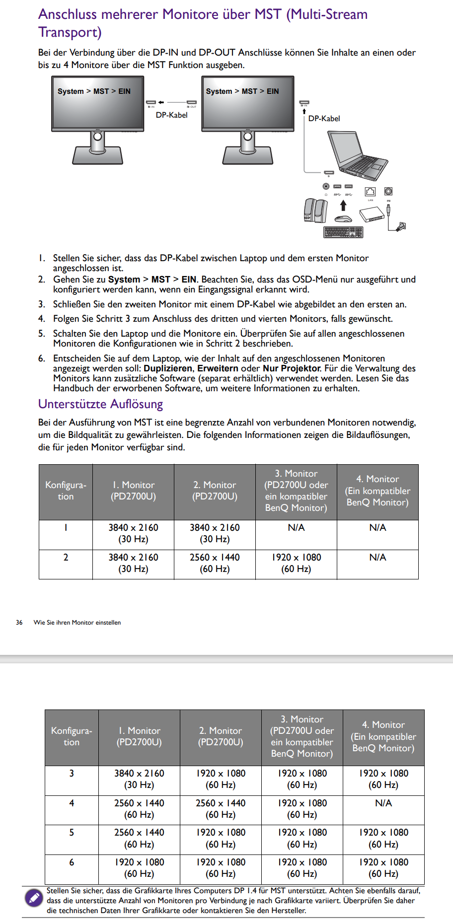

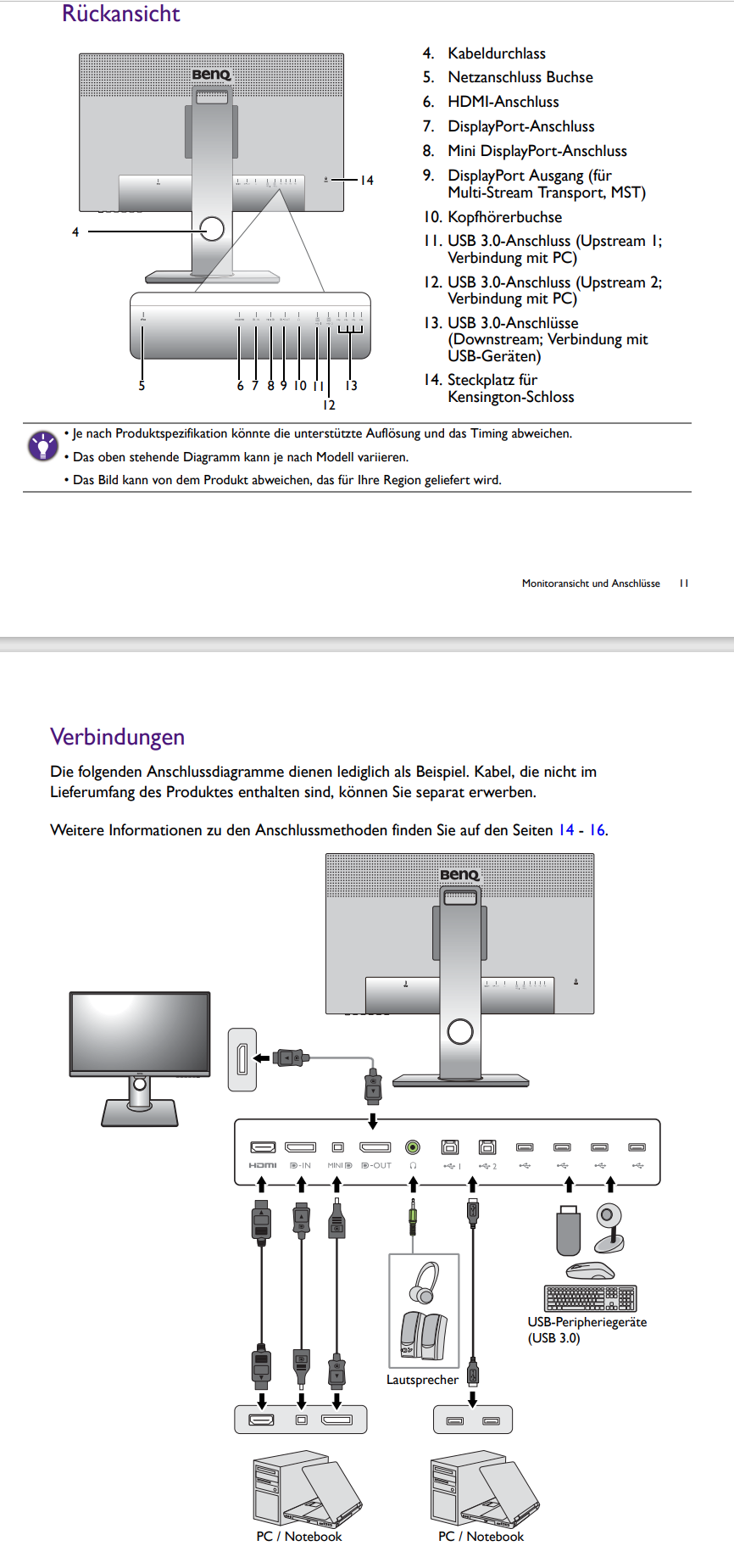

Anbei findest Du die Ports meines Monitors.
Die 4 Monitore bilden die Endausbaustufe. Ob ich auch mit 3 Monitoren klarkomme, muss sich erst noch zeigen. Wenn nicht, möchte ich aber nicht gleich wieder am Limit sein - aber eine GPU könnte ich ja immer noch nachrüsten.
Hab grad gelernt, dass mein Bildschirm auch Multi-Stream mit 4 Monitoren kann. Aber dann können max. 2 davon die 4K und auch nur mit 30Hz. Wobei ich nicht weiß, ob nur 30 Hz wirklich eine Einschränkung darstellen.
