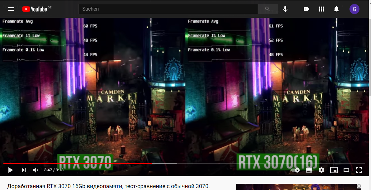

DisOrcus schrieb:
Also das rBAR den VRAM Verbrauch erhöht? - Wobei das hier ja jetzt nur ne "Umlagerung" ist soweit ich das richtig verstehe korrekt?
DAS wird auf jeden Fall spannend!
Wenn ne 3090 in Valhalla ca. 1000MB mehr Vram belegt ist Das ja kein Problem.
Eher könnte mal ne 3070 an die Grenze kommen.(x)
(wird man dann in FutureGames evtl. bemerken)
In der Hinsicht wäre evtl. Godfall ne gute Nagelprobe, falls Jemand mit 3070 das Game hat.
WDL müsste ja auch schon gelistet sein.
Coldwar und COD generell könnte auch interessant sein.
(sofern die Games Es mal auf die Whitelist schaffen)
(x) interessanter Modd auf 16GB (min Fps in WDL)
