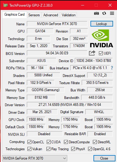

Ganz so unwichtig sind ja Kleinigkeiten wie Auflösung und Einstellungen ja dann doch nichtDannyA4 schrieb:Was steht da..deine Komponenten, ja.. ich fragte nach der im Benchmark verwendeten Auflösung.
Stell doch bitte mal einen Screen rein.

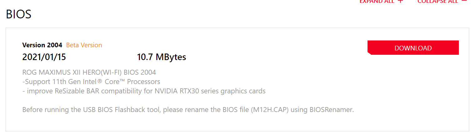

Hab zwar das ROG strix z490-g mit der aktuellen beta geht Rbar leider auch nicht und muß CMOS reset machen.
Also warten auf ein neues BIOS.
Aktuell beta 2005
Aktuell beta 2005
