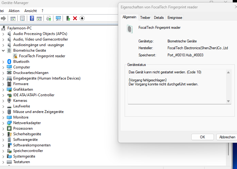

In den Eigenschaften des Geräts steht jetzt auch wieder "Das Gerät kann nicht gestartet werden (Coode 10)"
Hier mal mit bild

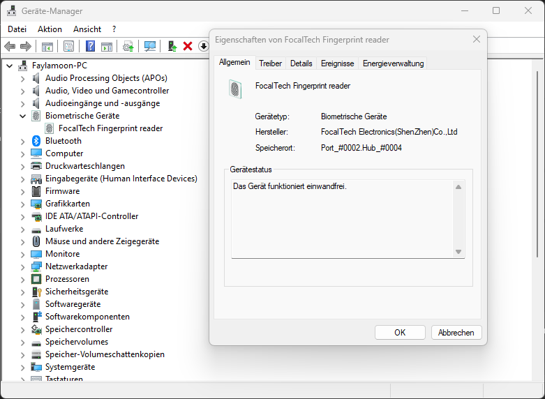

OK Nach nem Neustart läuft er im Hin Port direkt am Mainboard immer noch und wird von Windows Hello erkannt aber am Front Port bekomme ich wieder Treiberabstürze mit dem Fehlercode 10.
Kann es sein das eventuell auf meinem neuen Mainboard der USB 3.0 Header defekt ist wo die Gehäuse Anschlüsse drin stecken?
