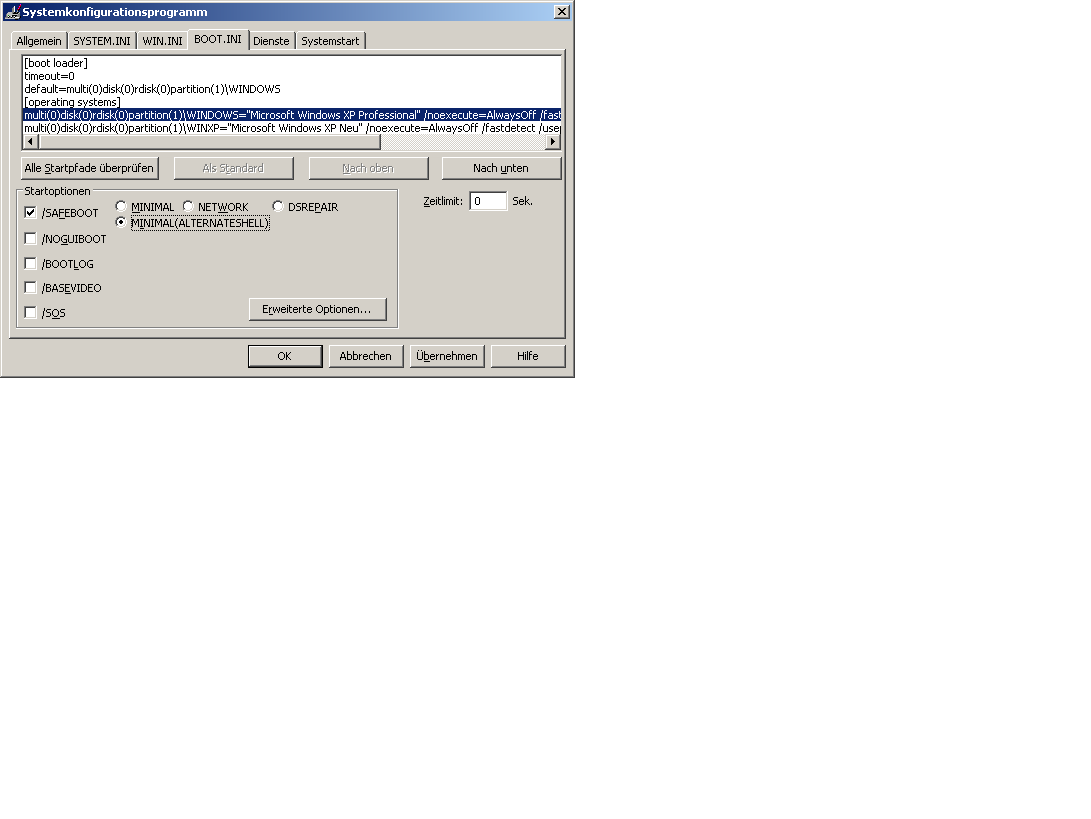

Wenn Du noch in Windows reinkommst und mit der Maus arbeiten kannst, suche im Ordner "C:\WINDOWS\system32\dllcache" die Datei msconfig.exe, führe diese aus, wähle "boot.ini" aus, dort stellst Du "/safeboot" ein, mit "minimal" (siehe Bild, dort ist minimal mit alternativer Shell, das nicht wählen), nur den Haken setzen, sonst nirgends. Dann startet der Rechner im abgesicherten Modus, musst es aber danach wieder wegmachen (das Häkchen), sonst wird immer im Abgesicherten gestartet.
