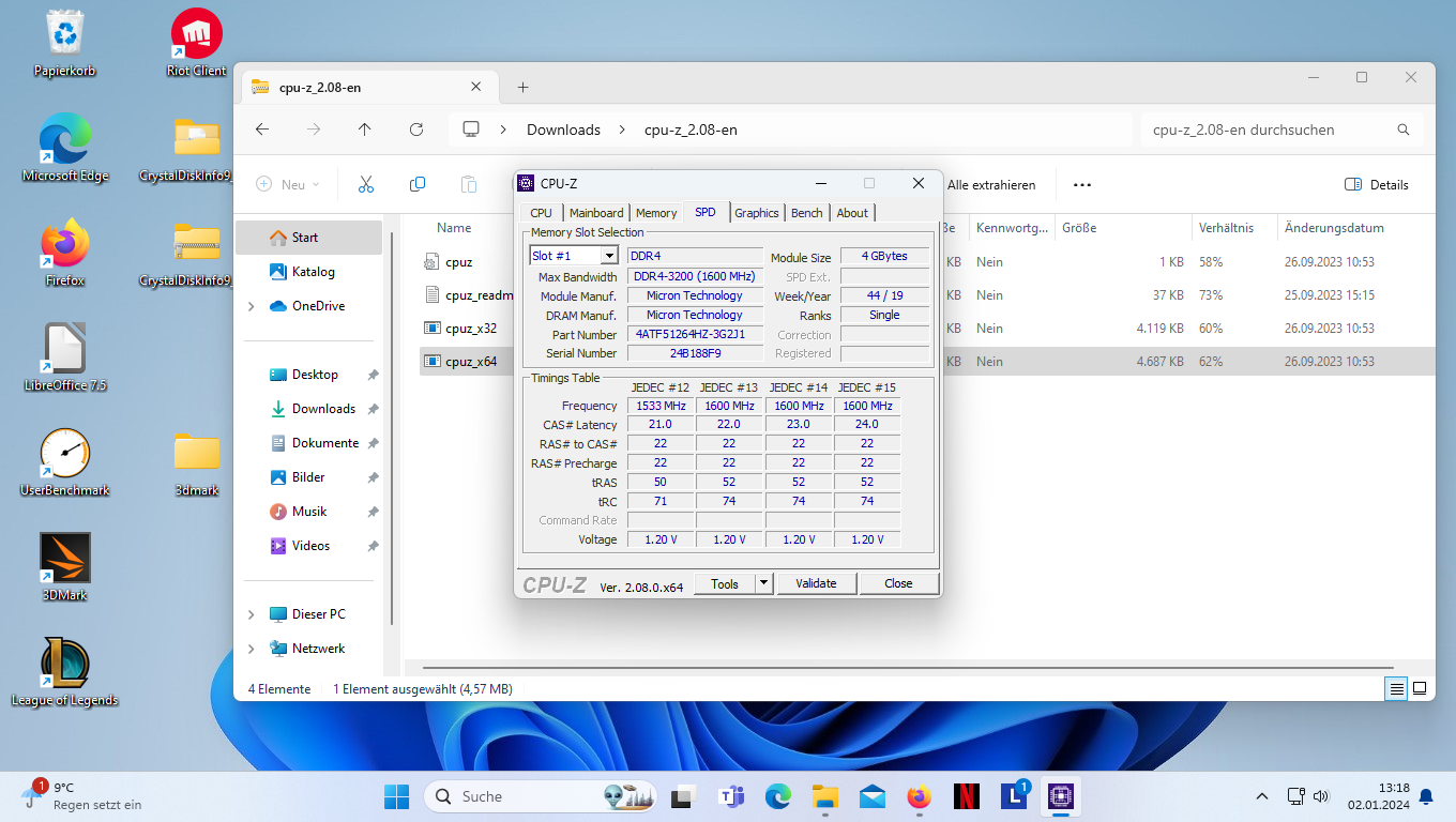

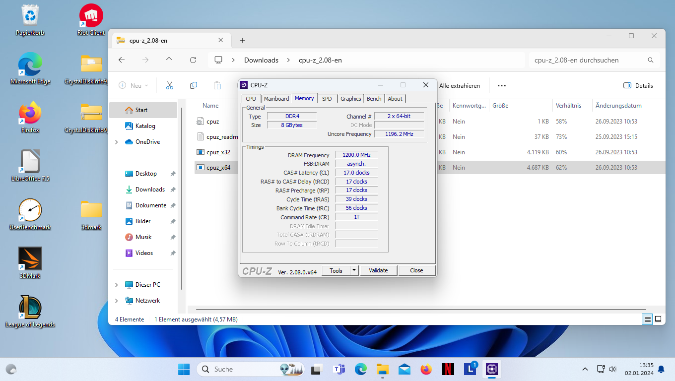

Ist halt wilde Raterei. Dass die Kiste nur im Single-Channel läuft ist schoneinmal nicht in Ordnung, denn die Kiste hat ja nur zwei SO-DIMM Slots also muss das Ding im Dual Channel laufen, das hat nichts mit XMP usw. zu tun. Sprich da passt der CPU oder dem Mainboard etwas nicht, was auch solch Verhalten verursacht aber dir hätte zeitnah auffallen müssen als das zweite Modul eingebaut hattest. Wo hast denn gesehen dass er nur im SC Modus rennt?

Screenshot?
Habe ich angehangen

Ich vermute der TE hat sich vertan, Single Rank != Single Channel. Ergo läuft sein Speicher höchstwahrscheinlich im Dual Channel.

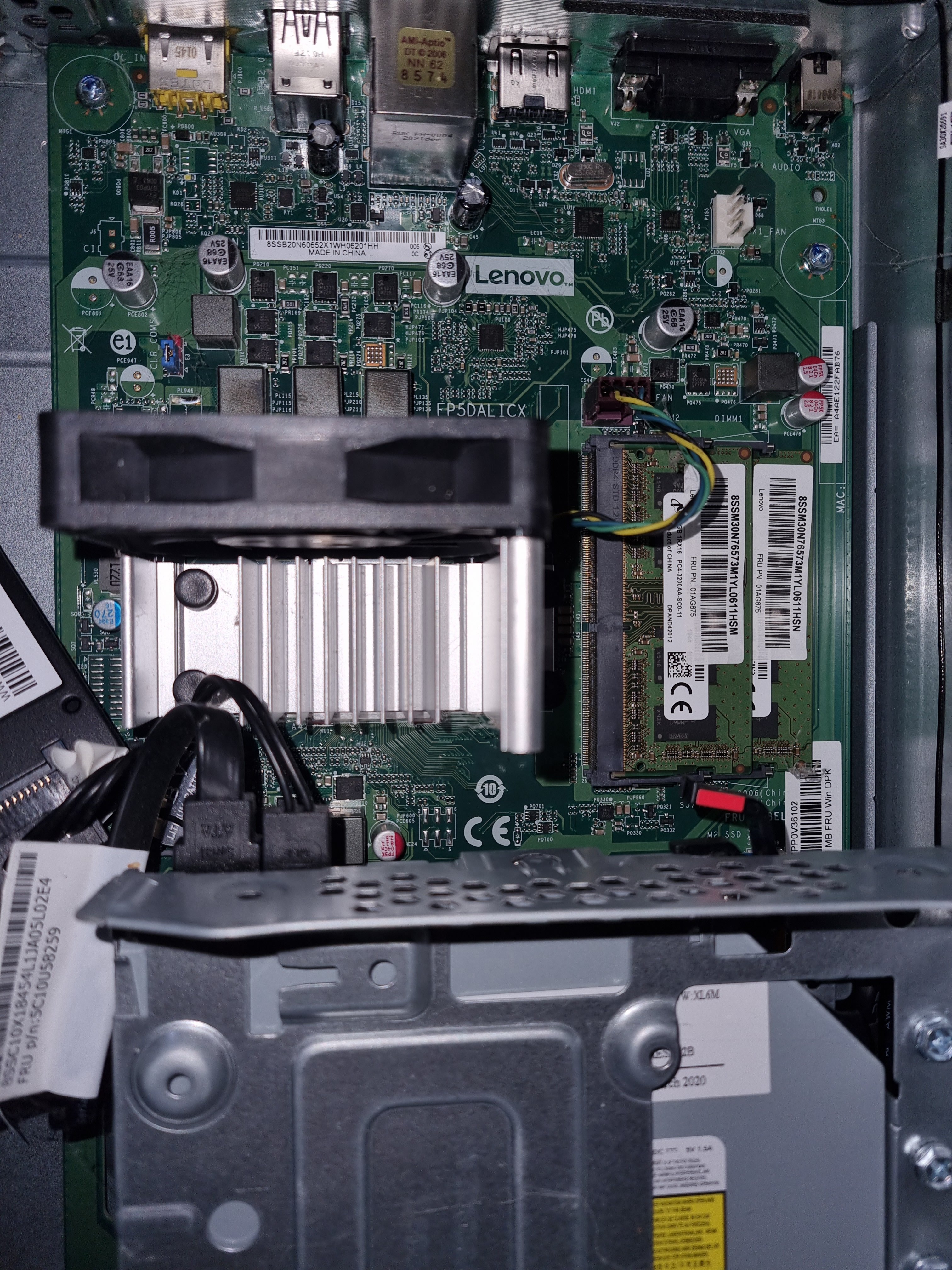

Innenleben

Meist ist das ein 80er (Kantenlänge), aber miß lieber mal den Lochabstand zweier benachbarter Bohrungen.
Ich meinte mit Zusatzlüfter auch einen im Gehäusedeckel, wo die vielen Löcher sind.
Da kann es aber Konflikte mit dem CPU-Kühler geben, da muß man testen und ein langes Lüfterkabel verwenden, sonst reißt man das bei der Demontage ab.

@wuselsurfer hatte gestern noch mal nachgeschaut, zwar sind hinten und CPU Bereich Löcher, jetzt kommt das große aber, ich kann keinen Lüfter befestigen

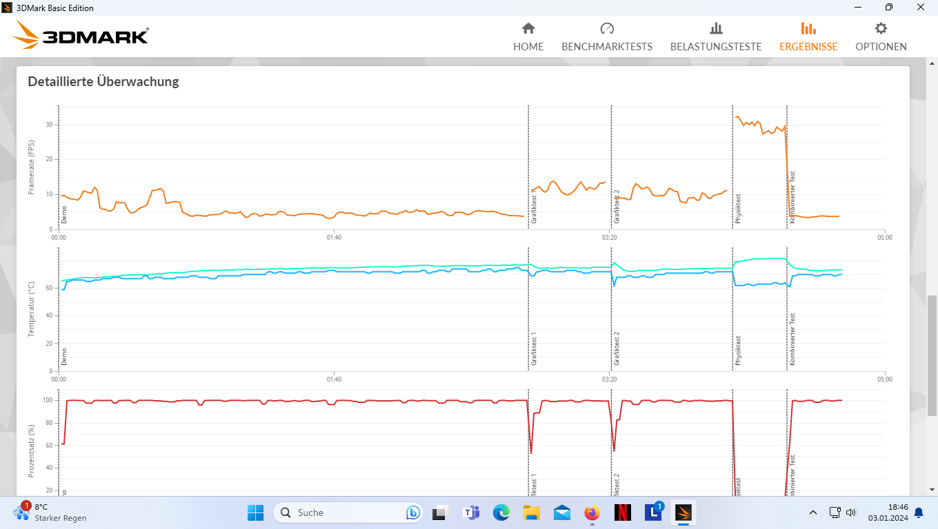

Wenn dann außen drauf, weil drunter ist ja das CPU Kühlerchen im Weg. Und der Lüfter bläst ja schon nach hinten raus und diesen durch einen stärkeren zu ersetzen wird auch nichts bringen da der Kühlkörper zu klein ist. Mal ganz davon abgesehen, dass das sicherlich nicht das Problem ist. Damit der so krass ins throtteling geht, dass der Mauszeiger für 1-3 Sekunden stockt müsste die APU oder die VRMs ja so dermaßen heiß werden. Und müsste dann auch beim Spielen (LoL ist zumindest mal installiert) erst recht auftauchen und auch länger anhaltend und davon wurde hier ja nichts gesagt.

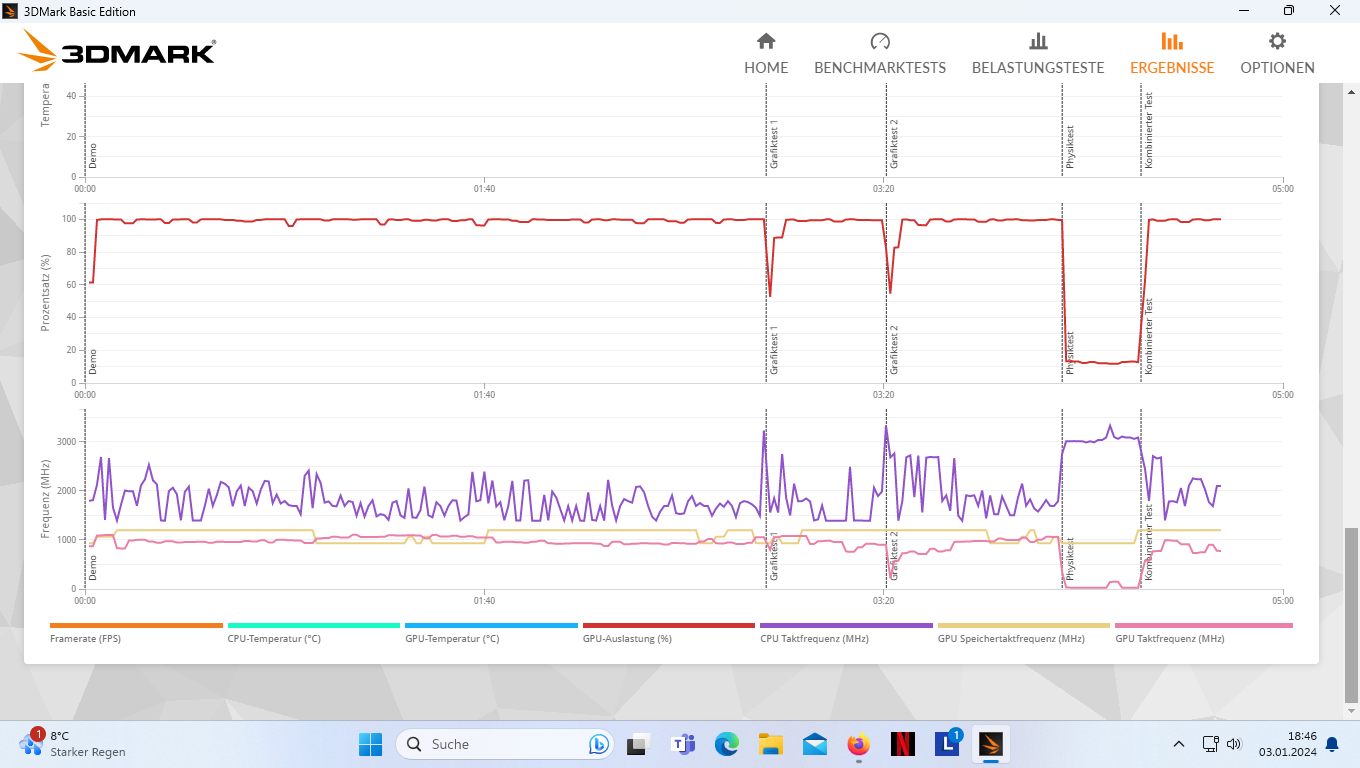

Kannst ja mal Screenshots nach ein oder zwei 3DMark Durchläufen zeigen, bei den Ergebnissen sind ja verschiedene Diagramme dabei wo zumindest der Verlauf des CPU und GPU Taktes angezeigt wird.

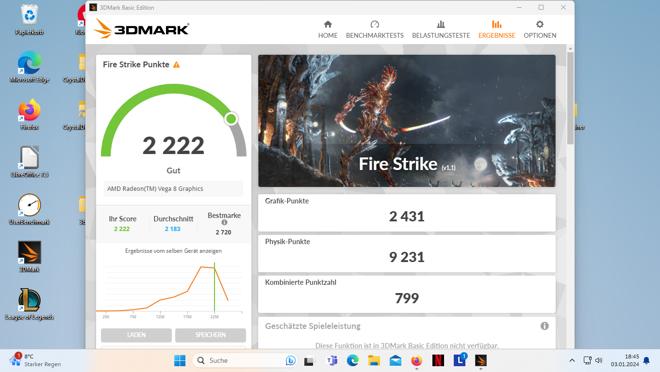

Habe mal LoL gespielt, wenn was los ist, zwischen 100 und 110 FPS und wenn ich alleine bin so 130 bis 140 FPS und einmal Fire Strike gemacht, bilder habe ich angehangen
