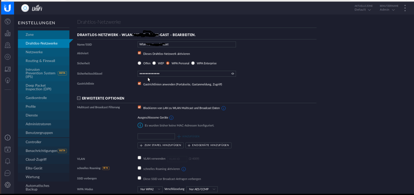

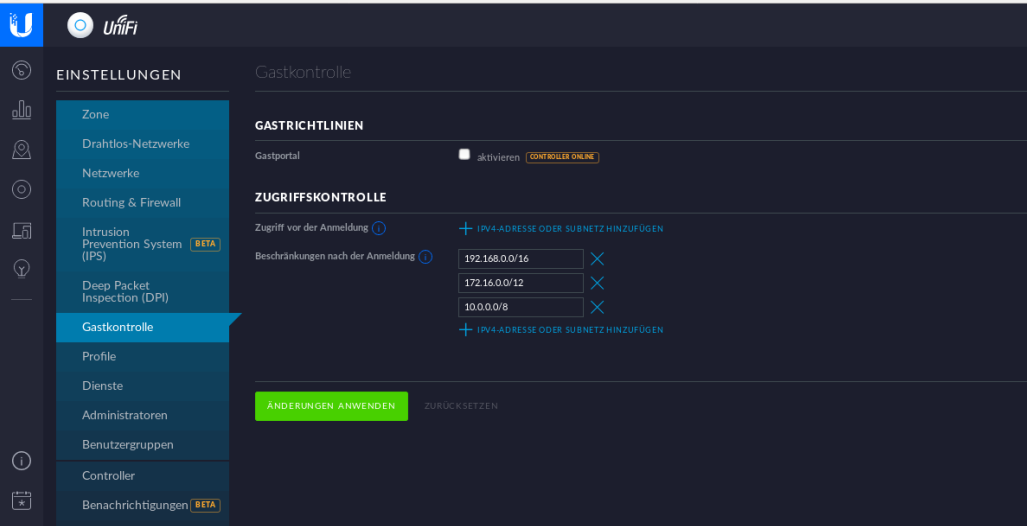

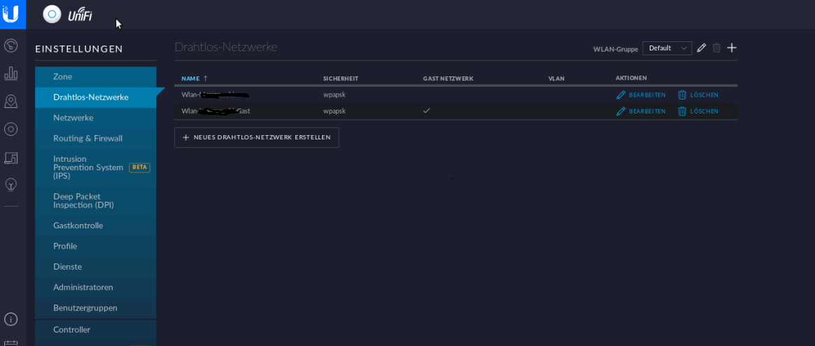

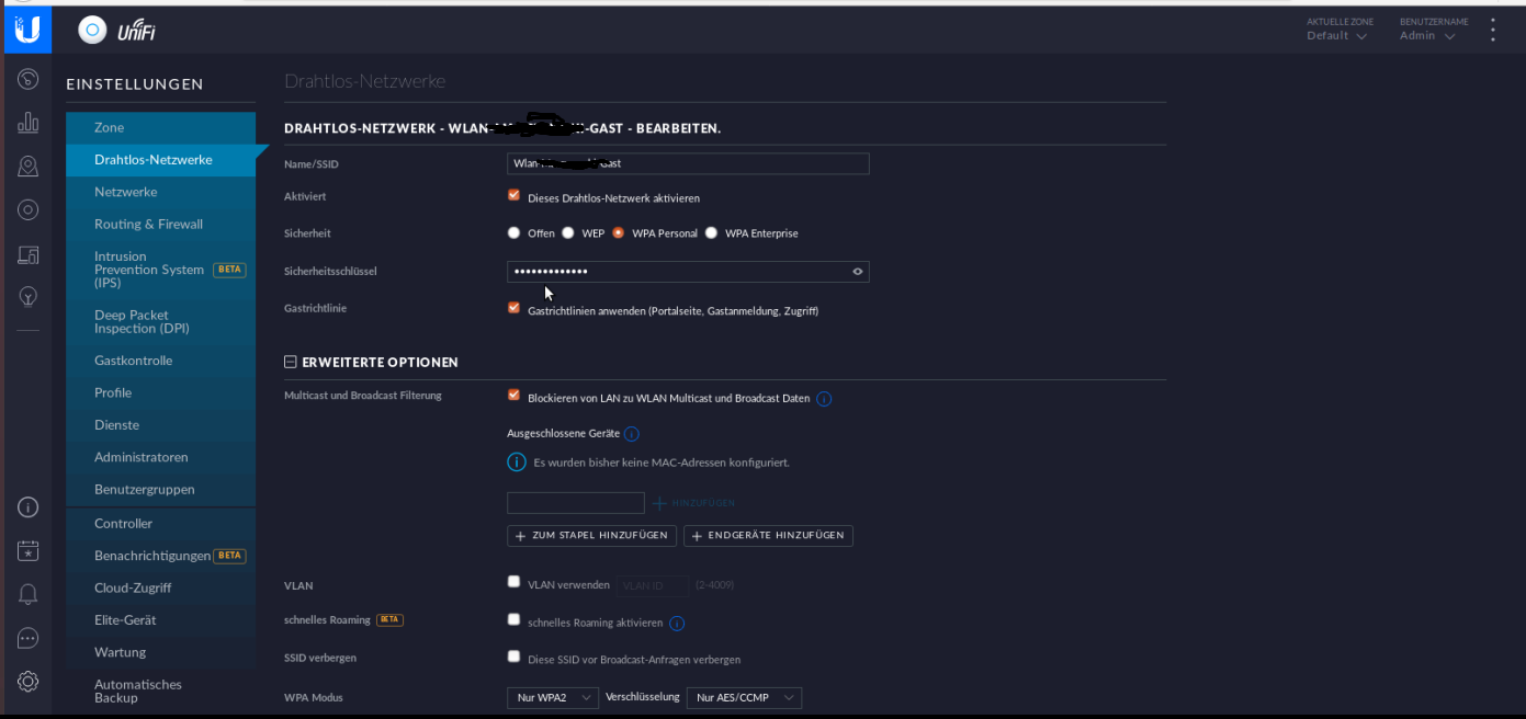

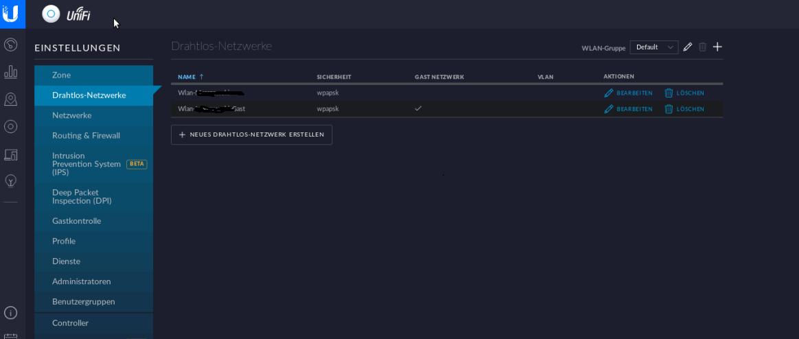

hmmm, ich komme eingerichtet wie beschrieben weder auf irgendeine wui noch smb, oder rdp. ist deine Firmeare aktuell?

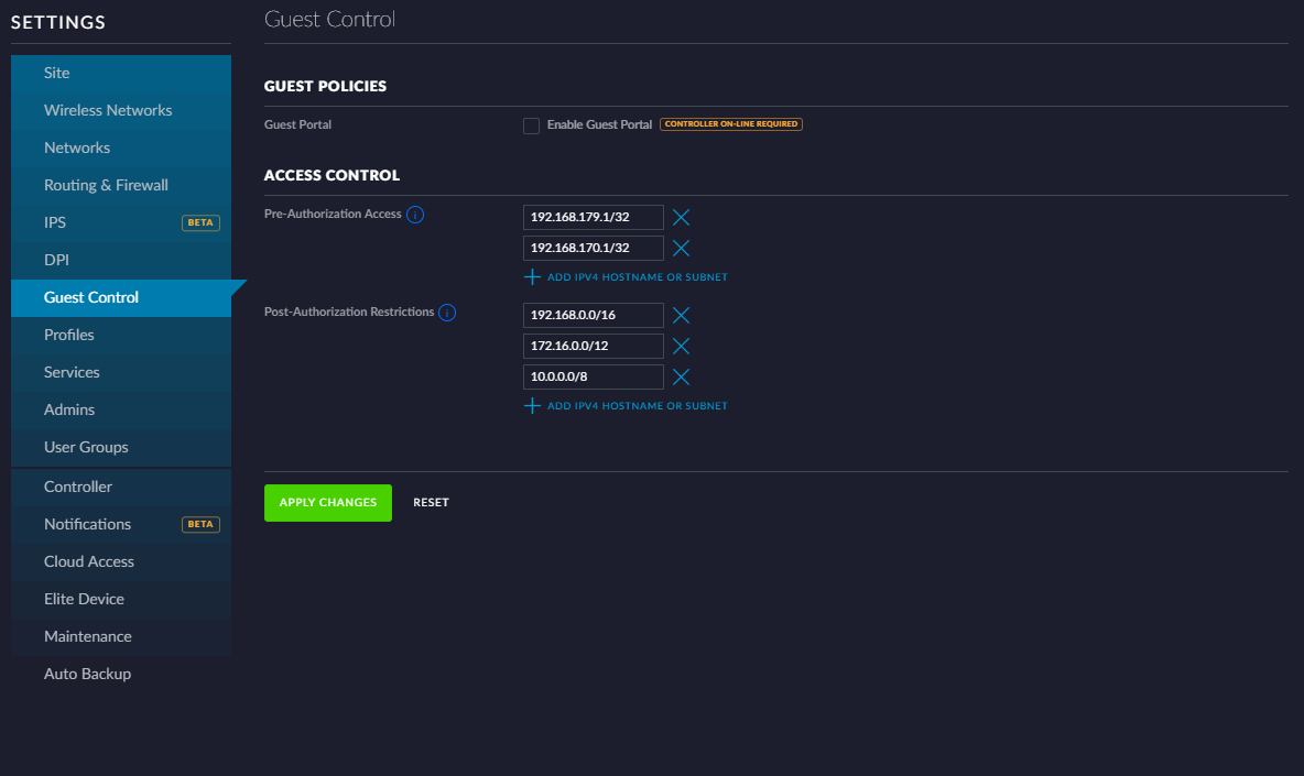

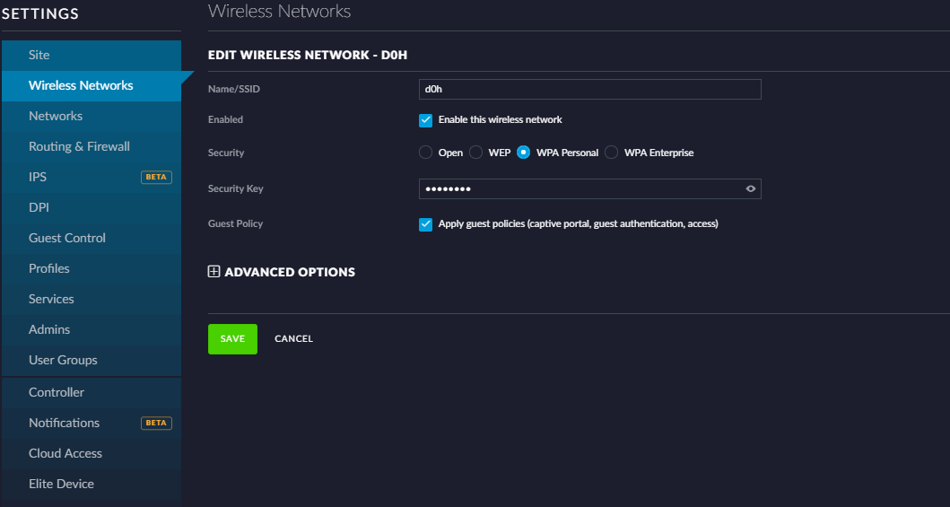

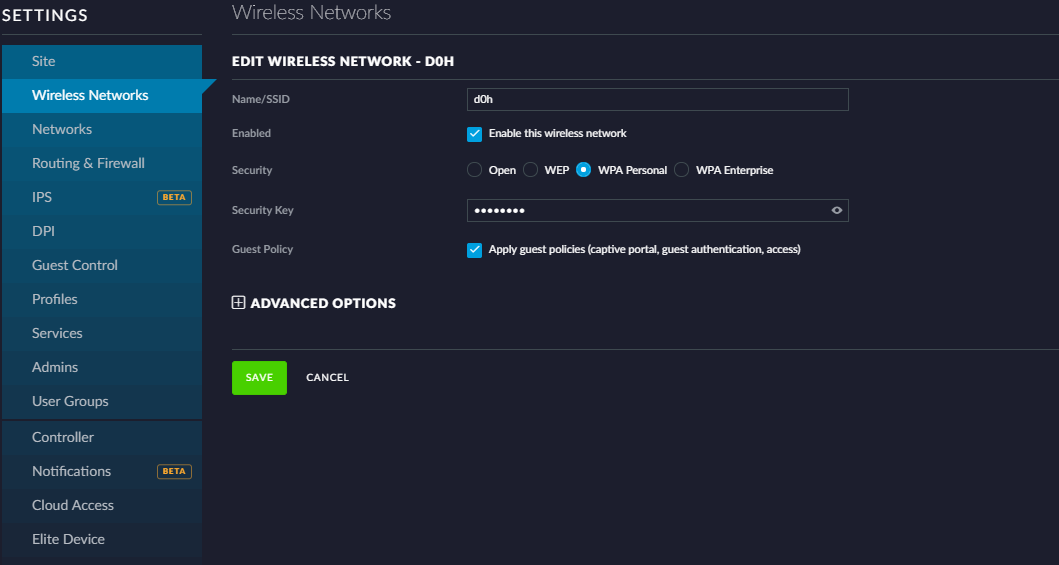

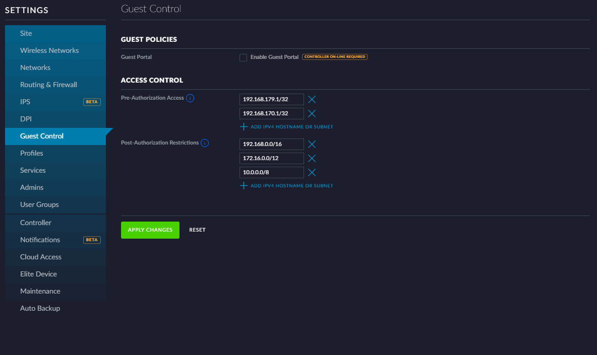

Hab es gerade eben auch Probiert wie dj-melo es beschrieben hat. So funktioniert es auch bei mir. Sämtliche Traffic inkl. ICMP wird geblockt von Gästen auf die definierten Netze. Bei der SSID den Hacken bei "Apply guest policies (captive portal, guest authentication, access)".
Und bei Guest Control:
- Pre-Authorization Access: <IP Deines Routers>/32 (falls du noch andere IPs hast die von Gästen erreicht werden müssen werden die auch hier definiert)
- Post-Authorization Restrictions: Dein Local Subnet, per default müsste dort aber glaube 192.168.0.0/16, 172.16.0.0/12 & 10.0.0.0/8 vorausgefüllt sein.
Hab mich da auch etwas verwirren lassen. Der Controller ist wirklich nur fürs Gästeportal notwendig, nicht für die Accessliste
