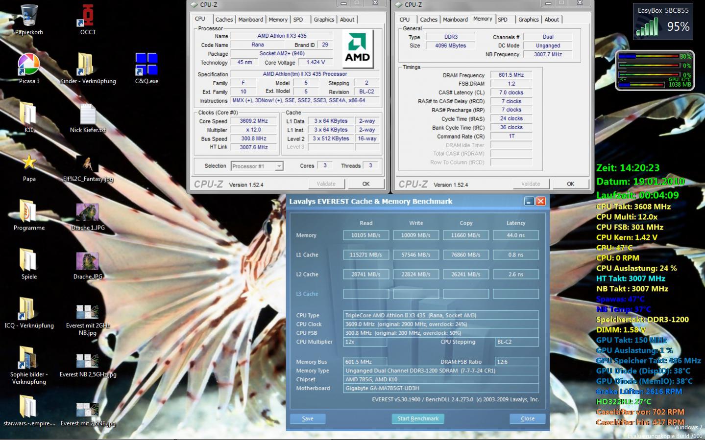

Aber zur frage.Ich hab nix festgestellt obs besser übern Multi oder Reftakt ist,Spannungen sind gleichgeblieben,OC,Stromverbrauch.
