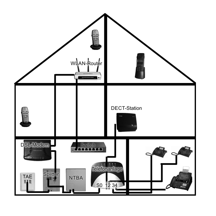

ich habe einige Fragen zur Umstellung auf NGN, die ich vornehmen will (zukünftiger Provider wird EWE statt derzeit Deutsche Telekom). Unsere Telecom-Hausverkabelung sieht wie folgt aus:
Würde ich auf VoIP umstellen, könnte ich dann einfach Splitter, NTBA und DSL-Modem rausschmeißen und diese Geräte durch eine FritzBox ersetzen?
Es werden weiterhin 4 analoge Telefonanschlüsse benötigt, entsprechend müsste die vorhandene Telefonanlage (Eumex 504 PC SE) weiter verwendet werden, richtig? (In Kombination mit einer FritzBox mit S0-Ausgang, z.B. 7390) Den vorhandenen WLAN-Router (TP-Link TL-WR1043ND) würde ich dann als WLAN-AP und Switch weiterhin im DG laufen lassen.
Wie ist die Qualität der Fritzbox im Bezug auf die VoIP-Gateway-Funktion, also die Umwandlung von VoIP zu den analogen Endgeräten und umgekehrt? Merkt man einen Unterschied zu ISDN (1 Mbps Upload vorhanden am DSL-Anschluss)?
Funktioniert die Zuordnung der 4 MSNs zu den 3 Telefonen und 1 Faxgerät weiterhin, eingehend und ausgehend?
Im Kellergeschoss ist ein Büro untergebracht. Entsprechend ist es unabdingbar, dass die dortigen Endgeräte vernünftig funktionieren, wie sie es mit ISDN und der vorhandenen Telefonanlage derzeit tun. Ist die Zuverlässigkeit/Qualität von VoIP also so weit fortgeschritten, dass ich bedenkenlos von ISDN auf NGN umschwenken kann? In dem Büro wird sehr viel telefoniert.
Ja. Wenn es aber wirklich nur DSL-Modem und nicht Router ist, musst Du Deinen WLAN-Router so umkonfigurieren, dass er nicht mehr die Einwahl übernimmt, sondern die FBF als WAN betrachtet.
Ja. Wobei sich mir der Sinn einer analogen DECT-Basis nicht erschließt. Wenn Du die FBF besser plazierst, so dass DECT das ganze Haus abdeckt, spaarst Du schon mal einen Analoganschluss. Wenn Du ein weiteres Telefon im Keller durch ein DECT-Mobilteil, ein ISDN- oder VoIP-Telefon ersetzt, kommst Du dann ohne die alte Eumex aus.
Ja, der Umweg über Analog ist generell eine Verschlechterung. Da ist die FBF nicht schlechter als andere Geräte, wie gesagt, am Besten DECT direkt an die Box anmelden (oder eine Gigaset ISDN-Basis anschließen)
Kein Problem. Wenn Du die Eumex weiter verwendest, kann es sein, dass die MSN neu programmiert werden müssen. Das hängt vom Anbieter ab, bei einigen wird die MSN intern mit Vorwahl signalisiert (also 040123456 statt 123456).
Ja, nur wenn mal generell eine Störung des Internets passiert, ist Telefonie auch weg. Ich habe so alle 2 Jahre mal ne Stunde mit Problemen...
Prinzipiell erst mal ja.
Perfekt. Genau so.
Das kommt auch auf den Telefonanbieter an. Die Qualität reicht von "hörbar schlechter" bis "kein Unterschied".
Das hängt sehr stark von den eigenen örtlichen Gegebenheiten ab. Am wichtigsten ist hier die Zuverlässigkeit&Stabilität des DSL-Signals. Falls es bei eurem jetzigen Anbieter trotz bester Regelbauweise (kürzest-mögliche Anbindung von Splitter & Modem an den Anschluss) Probleme gibt und das Modem als Verursacher ausscheidet, würde ich mir es stark überlegen.
Im Zweifelsfall bei ISDN bleiben bis es nicht mehr geht oder keinen Privat-Tarif mit großzügigen Entstörfristen nehmen.
Noch nicht mal. Der Router wird als reiner AP umgemodelt, ansonsten gibt es zwei getrennte Subnetze.
Meine Erfahrungen sind das die Sprachqualität von VoIP schlechter ist als ISDN,das kann aber oft an der Hardware oder dem Standort liegen.
Warum willst du unbedingt wechseln .. die Zwangsumstellung der Telekom dauert doch noch.
Wie gut VoIP ist, hängt vom Provider und den Endgeräten ab. Schlechter als POTS (Pretty old telephone system = analog) ist es allemal.
Bisher wird ja intern auf analog gesetzt und ISDN nicht wirklich genutzt.
Die Qualität im Büro würde weder schlechter noch besser werden, wenn außer der FBF an Stelle von Splitter/DSL-Modem/NTBA eingesetzt wird. Bisher sitzt das Modem doch im Keller und Netzwerk geht zum WLANRouter.
Wenn Die Qualität der Anbindung gut ist, sollte man überlegen, die 7390 in der 1. oder zweiten Etage anzubringen und das interne DECT zu nutzen. Die Qualität sollte trotz VoIP sogar besser werden als bisher (je nach Mobilteilen)
Das ist so gewachsen. Außerdem sollte eine Trennung der Endgeräte zwischen privat und geshcäftlich - soweit möglich - vorgenommen werden. Im Büro wurden absichtlich schnurgebundene Geräte verwendet, weil die aufgrund des fehlenden Akkus einfach robuster sind. Quasi verschleißfrei und immer einsatzbereit.
Womöglich werde ich mir ein ISDN-Telefon ins Büro legen, dann brauche ich jedoch eine andere Dose. Derzeit ist alles mit TAE/einem Adernpaar verkabelt, wobei das verwendete Kabel 2 Adernpaare besitzt. Dazu muss ich mir dann nochmal ansehen, wie S0 funktioniert, mit den Abschlusswiderständen etc. Ist für mich Neuland :)
