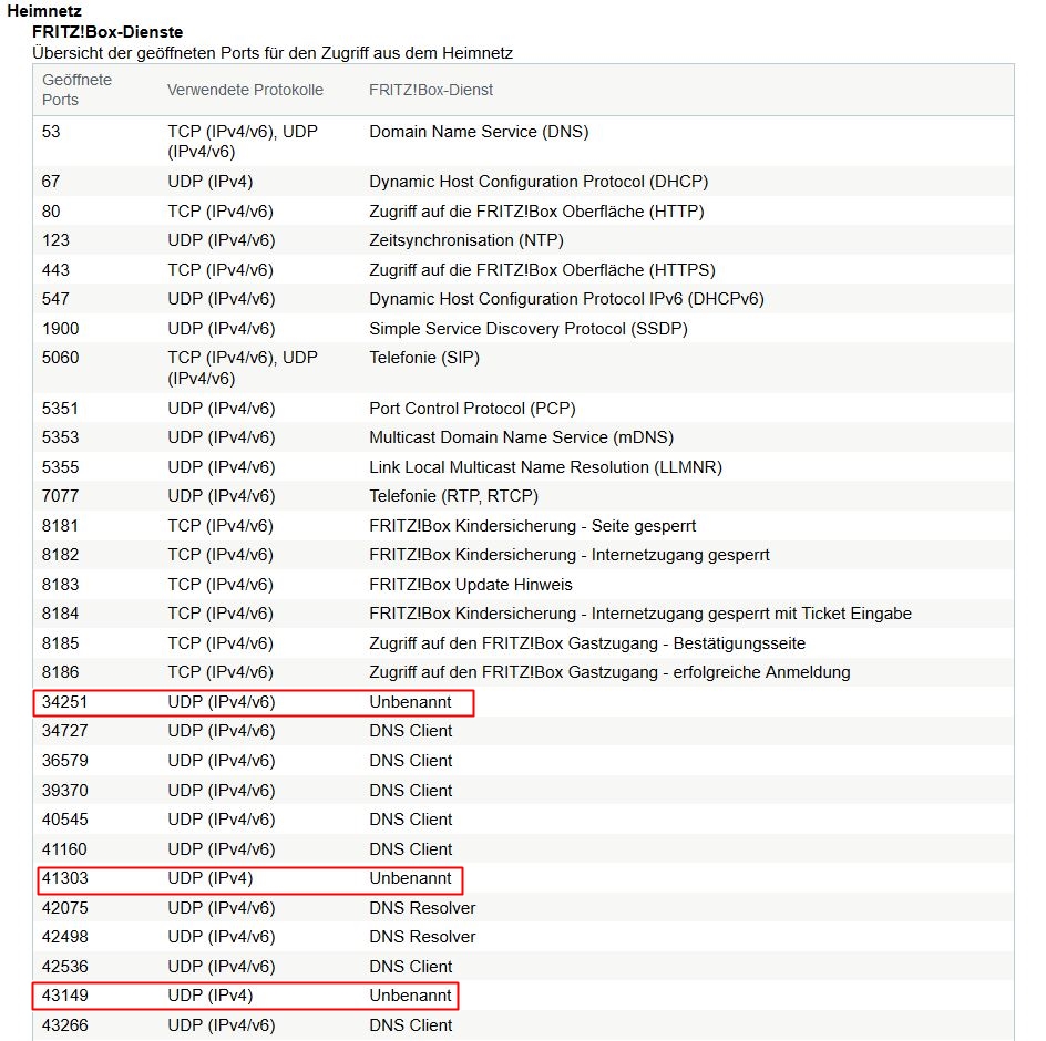

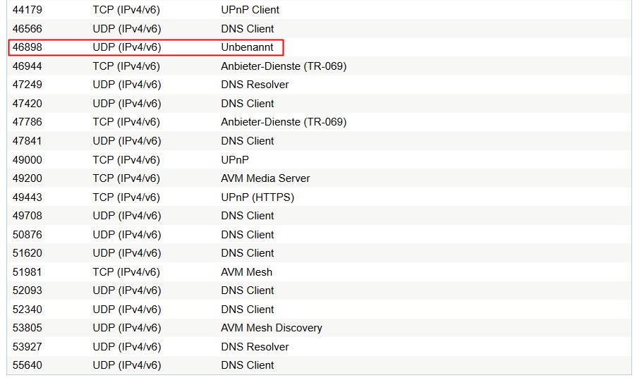

ich möchte meinen PC so sicher wie möglich vor Hackerangriffen machen, vorallem möchte ich aber mehr persönliche Überwachung, um einzusehen, ob vllt. ein Hackerangriff stattfindet.
In meiner Fritzbox 7530 werden mir geöffnete Ports angezeigt, die ich selbst über Recherche nicht nachvollziehen kann.
Wozu sind die gut?
Siehe bitte Bilder.
Danke

Hast du bereits hier nachgeschaut? Ansonsten musst du herausfinden, welcher Client die Ports öffnet und dann am Client den verantwortlichen Prozess ausfindig machen.
Reaktionen: shoKuu
Es geht hierbei um ausgehende Ports, also bei einer abgehenden Verbindung die Source-Ports. Wenn du auf eine Website beispielsweise via https zugreifst, dann ist der Destination Port zwar 443, aber der Source Port kann auch 34583 sein.
Und abgehend ist, solange kein Filter aktiv ist, bei der Fritzbox erstmal grundsätzlich alles erlaubt. Man darf hier nicht durcheinander kommen und Ausgehende Verbindungen mit Eingehenden Verbindungen verwechseln. ;)
Es steht da nicht umsonst: "Übersicht der geöffneten Ports für den Zugriff aus dem Heimnetz", also von Innen (LAN) nach Außen (WAN).
Für dich wichtig sind die:
"Portfreigaben auf Heimnetzgeräte"
Hier siehst du, welche Portfreigaben von Extern (WAN) nach Intern (LAN) erfolgen.

Dein Beitrag erinnert mich an meine Zeit, als ich auch mal überwachen wollte, was da im Hintergrund so rein und rausgeht. Damals mit der Comodo Firewall komplett auf manuell gefahren und jede Abfrage als PopUp zur Bestätigung bekommen. Fazit war, es war schon interessant, welche und wie viele Dienste da hin- und her "telefonieren". Zugleich abschreckend und nicht möglich zu kontrollieren, man wird nur total verunsichert. Da bleibt dann nur noch das Kabel ziehen und Internet sein lassen. ;)
