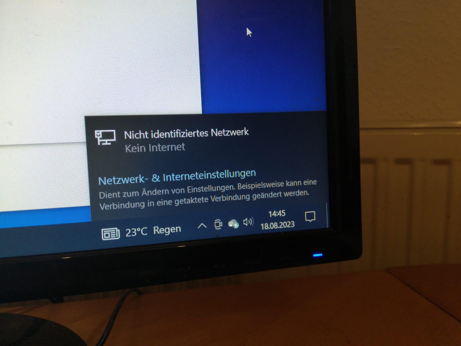

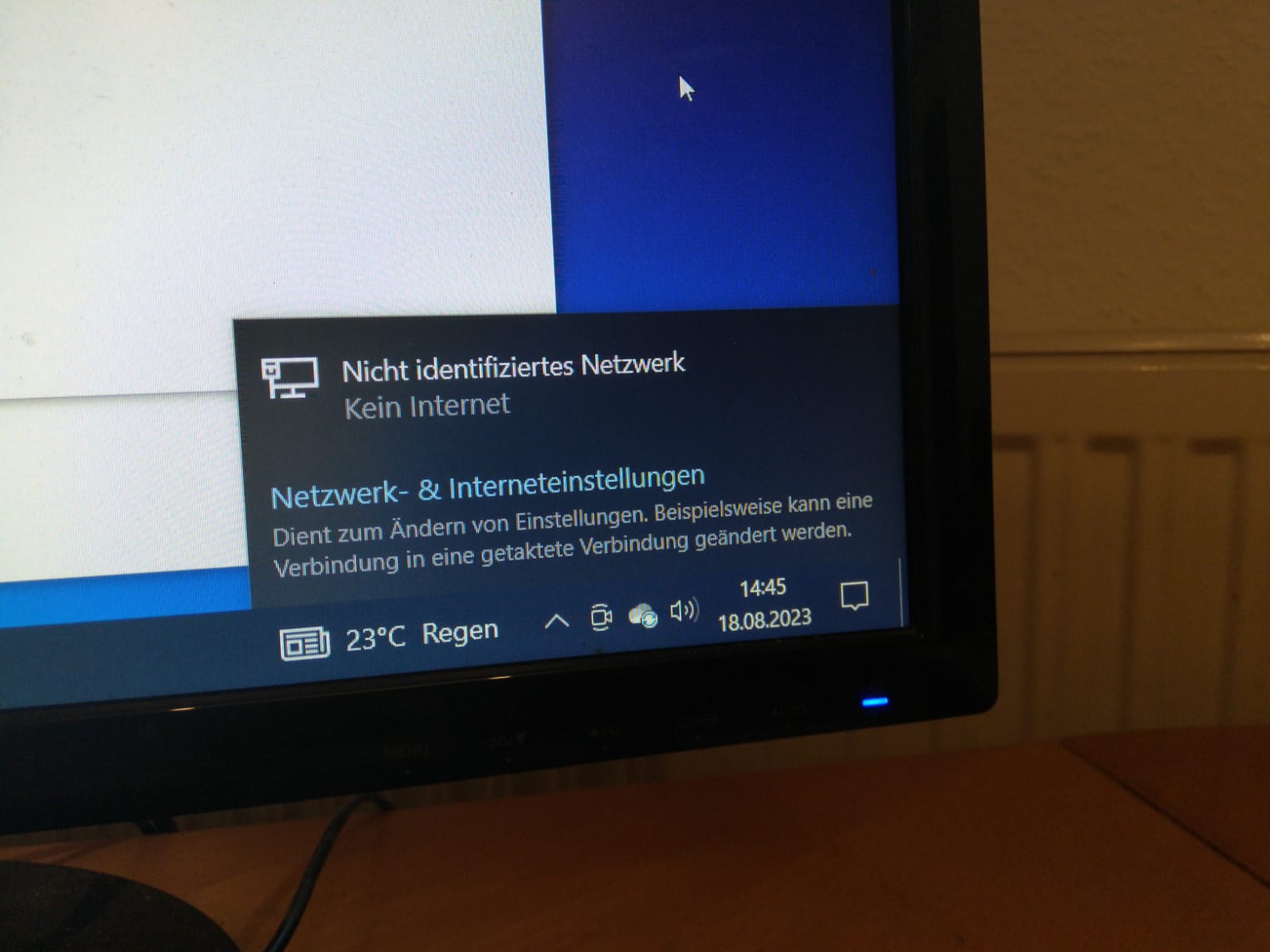

bei meinen Eltern ist das Internet ausgefallen, als Folge hat Vodafone einen LTE Router für den Übergang gestellt (kein Lan). Dieser ist jetzt im 2ten OG, im 1 OG habe ich einen Huawei Router 3, AX3000 zum Repeater umfunktioniert, von dem ein Lan Kabel über fritz Strom in den Keller geht, da steht dann noch ein Switch, der das Signal an einen Rechner gibt, der dringend Internet benötigt. Leider bekommt dieser kein Netz. Es wird keine IP zugewiesen, das Notebook, das schon im LTE Router Wlan war, funktiniert ohne Probleme.

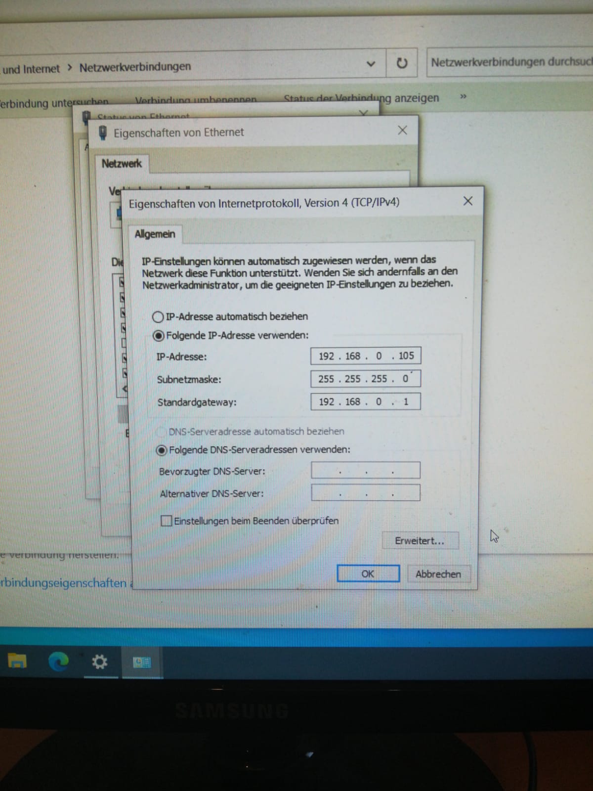

Als Lösung habe ich probiert eine Statische IP zu versehen (analog wie die Daten bei dem Notebook) leider ohne Erfolg.
Jetzt geht mir die Fantasie aus, wie man das Problem lösen kann. Gibt es noch eine Idee? Ich muss leider alles per Remote lösen, daher ist alles etwas aufwändig.

Wenn ich mir Dein linkes Bild anschaue: Der andere Rechner braucht eine andere IP-Adresse, außerhalb des DHCP-Bereichs des Vodafone Routers, also mal .106 probieren. Außerdem braucht der Rechner einen DNS-Server, also auch hier 192.168.0.1 eintragen.

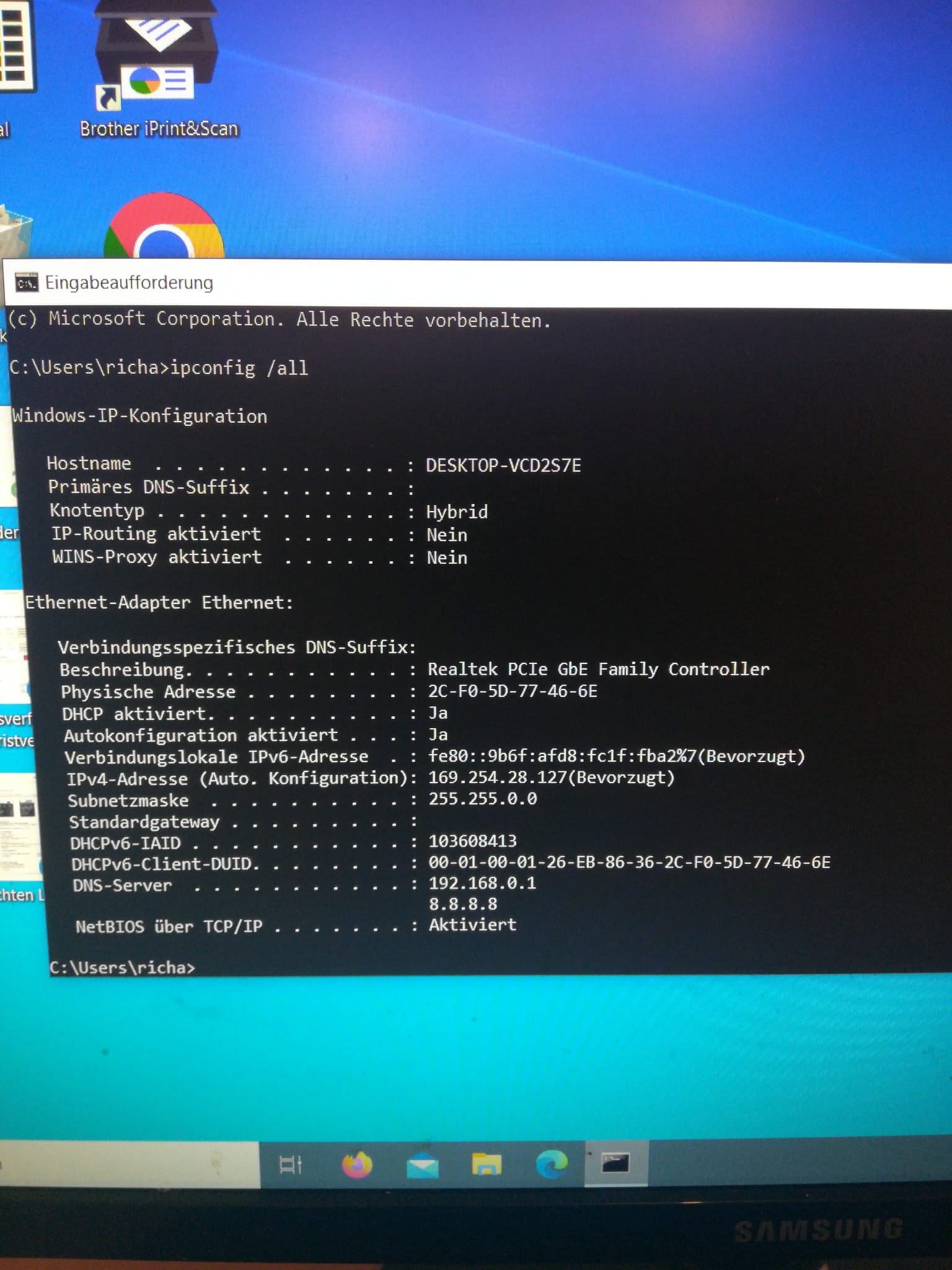

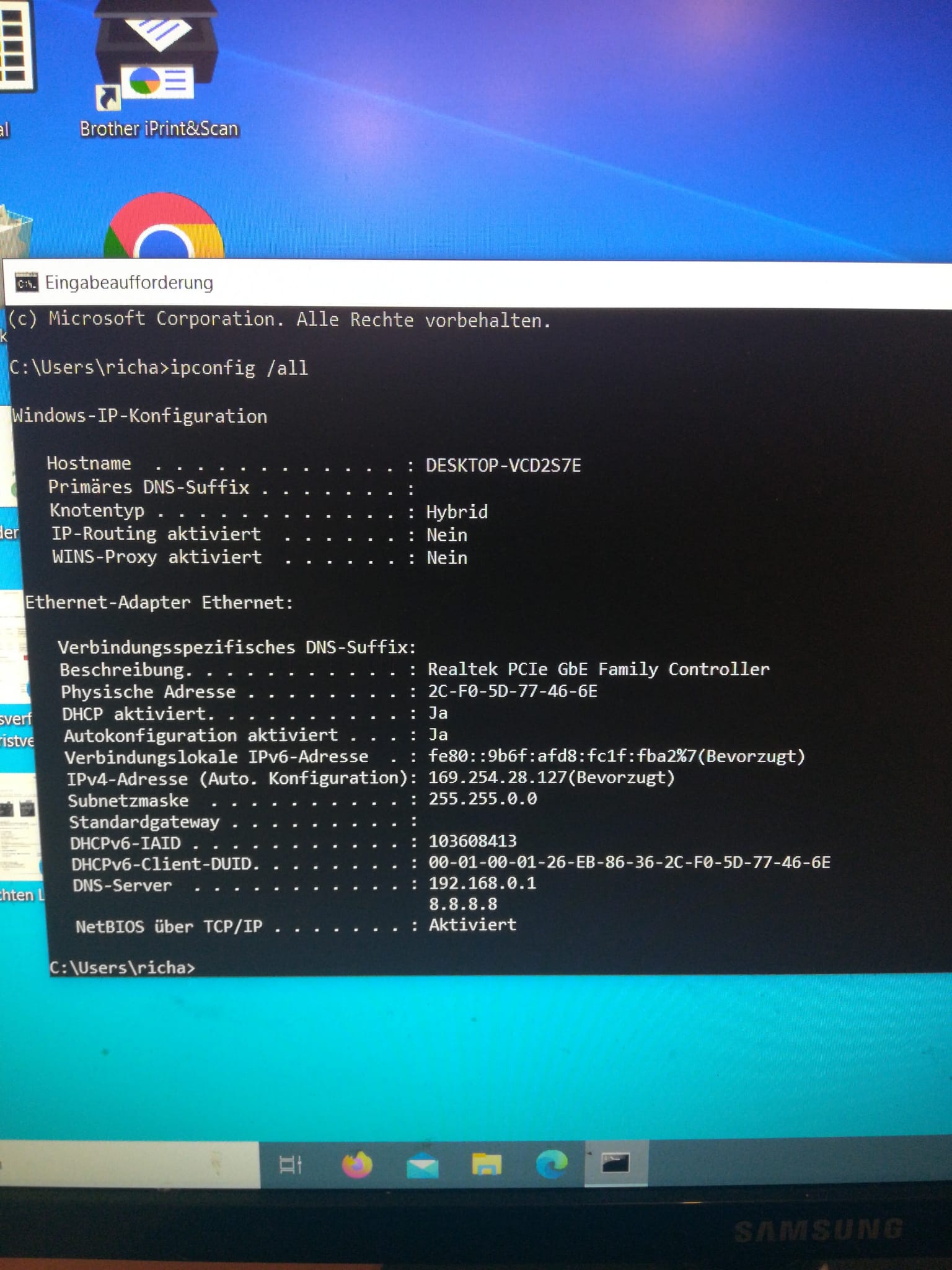

Bei automatischer vergabe kommt das folgede Bild. Wenn ich jetzt wieder statisch alles angebe verändern sich die Daten unter ipconfig nicht. Kann mit das jemand erklären?
Da steht doch eindeutig, dass der LAN-Adapter eine sog. APIPA-Adresse (169.x.x.x) erhalten hat - somit kommt die benötigte vom DHCP-Server des Routers aus dessen IP-Adressbereich zugewiesene IP-Adresse nicht am PC an.
Also, zur Behebung reicht's mglw. auch nur den Windows-Netzwerkstack des PC zu resetten.​
Der PC findet keinen DNS-Server für IPv4, deshalb die APIPA-Adresse "169.254.xxx.xxx".
Es hat aber eine IPv6 bekommen.
Es könnte an den IP-Einstellungen des PCs liegen, wenn diese anders als beim Notebook (LAN-Verbindung) ist.
Es könnte auch an einem der beiden Router liegen, dass dort unterschiedliche IP-Netze Probleme oder die NAT-Firewall Probleme machen.

Leider fehlt bei dem Screenshot (in #1) der statischen IP4 der Eintrag für DNS Server.
Wenn du die IP Adresse statisch einstellst musst du den DNS auch statisch einstellen.
Halb statischen halb DHCP geht nicht.
Und ohne DNS gibt's kein Internet.

Hier stimmt immer noch was nicht, den der DNS-Server wurde statisch eingetragen. Bitte für die Tests alles auf dynamischen Bezug umstellen, IP-Adresse und DNS-Server. DHCP muss laufen.
