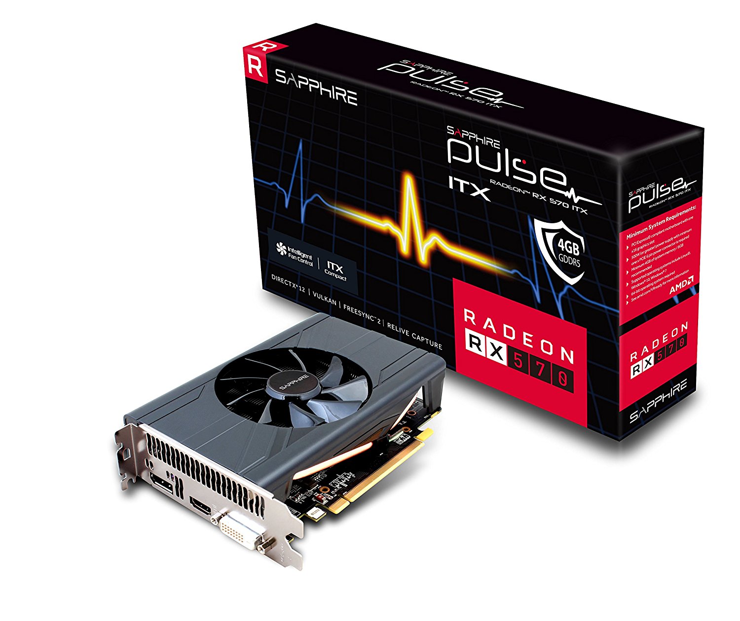

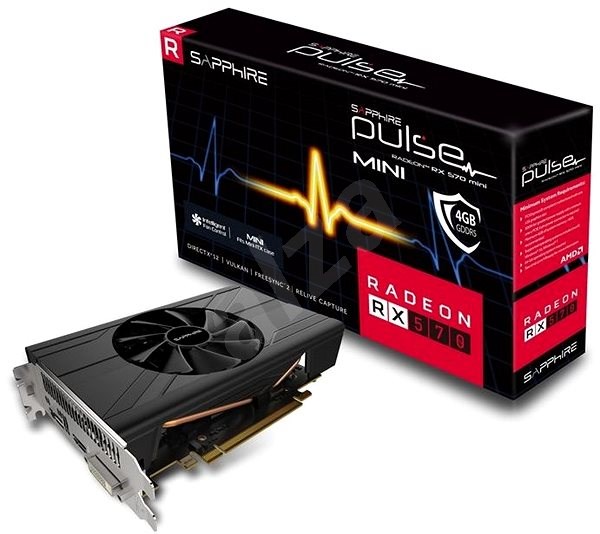

Unterschied RX570 Mini + ITX
- Ersteller Andi5
Vermutlich ein und dasselbe Produkt.
Bei Geizhals habe ich keine Mini gefunden, sondern nur folgende Sapphire RX 570:
https://geizhals.de/?cmp=1750621&cm...p=1610161&cmp=1610158&cmp=1779958&cmp=1749796
Also wenn dann unterscheiden sie sich höchstens in Takt und Speichergröße.
firexs
Fleet Admiral
- Nov. 2003
- 10.387
Sieht man doch auf der sapphire Seite. Einmal die 11266-06 und die 11266-34. Unterschied im Speichertakt von 1500mhz zu 1750mhz.
http://www.sapphiretech.com/productdetial.asp?pid=3548F713-062B-4A98-B584-D0D211C5308E&lang=deu

Ich hab die Sapphire RX 570 ITX mit 4GB und 1750MHz Speichertakt hier. Der Kühler ist schon relativ leise.
Aber ich habe trotzdem nun einen Accelero S3 drauf gepackt und ordentlich Undervolting vorgenommen. Unter Volllast braucht die Karte nun nur noch 960mV statt der voreingestellten 1150mV. Damit lässt sich die Karte fast passiv kühlen - leider nicht komplett. Also habe ich noch einen eLoop B12-1 mit max. 800rpm drauf gepackt und an den Lüfteranschluss von der Grafikkarte angeschlossen. Ergebnis: max. 70°C bei max. 600rpm. Und im Idle steht der Lüfter natürlich still.

Andi5 schrieb:Weiß jemand was der Unterschied zwischen der Sapphire Pulse 570 Mini (4GB) + Sapphire Pulse 570 ITX (4GB) ist?
Ist eine älter, langsamer, lauter?
Danke im Voraus!
firexs schrieb:Sieht man doch auf der sapphire Seite. Einmal die 11266-06 und die 11266-34. Unterschied im Speichertakt von 1500mhz zu 1750mhz.
