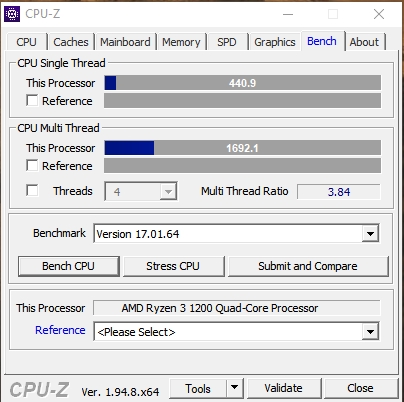

Was ist der Ryzen 3 1200 für ein geiler Prozessor? Ich habe bei 3850 MHz mittlerweile eine leicht bessere Single Core Leistung als der Ryzen 2600X bei den Default-Werten, wenn man CPU-Z trauen kann. Am Ryzen 3100 ist er auch sehr nah dran. In Multicore schlägt er den Ryzen 3200/3400G sogar relativ deutlich. Seltsamerweise geht die Single Core Leistung meines Ryzen 1200 bei 4.000 MHz leicht in den Keller, obwohl die Temperaturen mit dem Boxed-Lüfter völlig in Ordnung sind. Der Prozessor wird selbst in Cinebench 23 nicht wärmer als 70,6°C. Das Gefummel im Bios bringt Spaß.:D Heute Abend folgen Bilder, ich sitze jetzt am Haupt-PC. :D

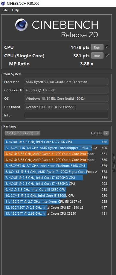

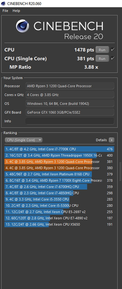

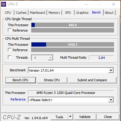

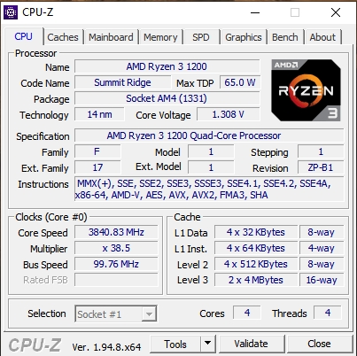

So, ich glaube, ich habe jetzt die besten Einstellungen für meinen Ryzen 1200 gefunden und die werde ich auch so belassen. Ich habe die CPU-Spannung wieder etwas reduziert, um evtl. Spätfolgen so lange wie möglich auszuweichen. Ein wenig schlechtere Benchmark-Ergebnisse habe ich dadurch aber dafür sehr gute Performance. Hier ein paar Bilder:
Zu Cinebench 23 hatte ich keine Lust, dauert mir zu lange. ;)

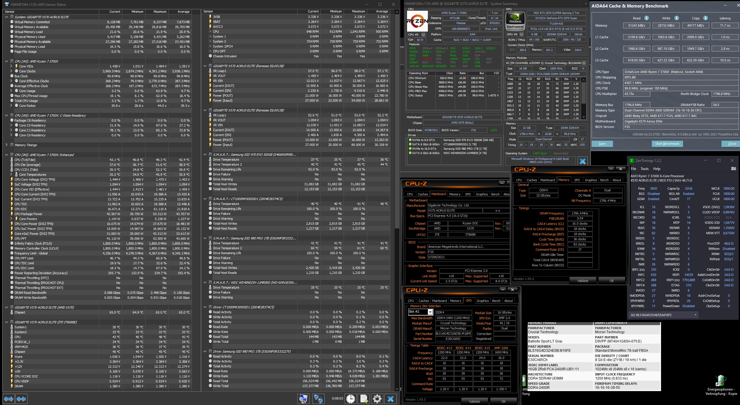

huhu,
ich wollte nur eben mal inne runde fragen ob ihr direkt etwas seht, was man optimieren könnte, sei es RAM oder CPU speed oder allg. BIOS settings...
Btw: sind die werte vom Benchmark oben rechts gut oder?
