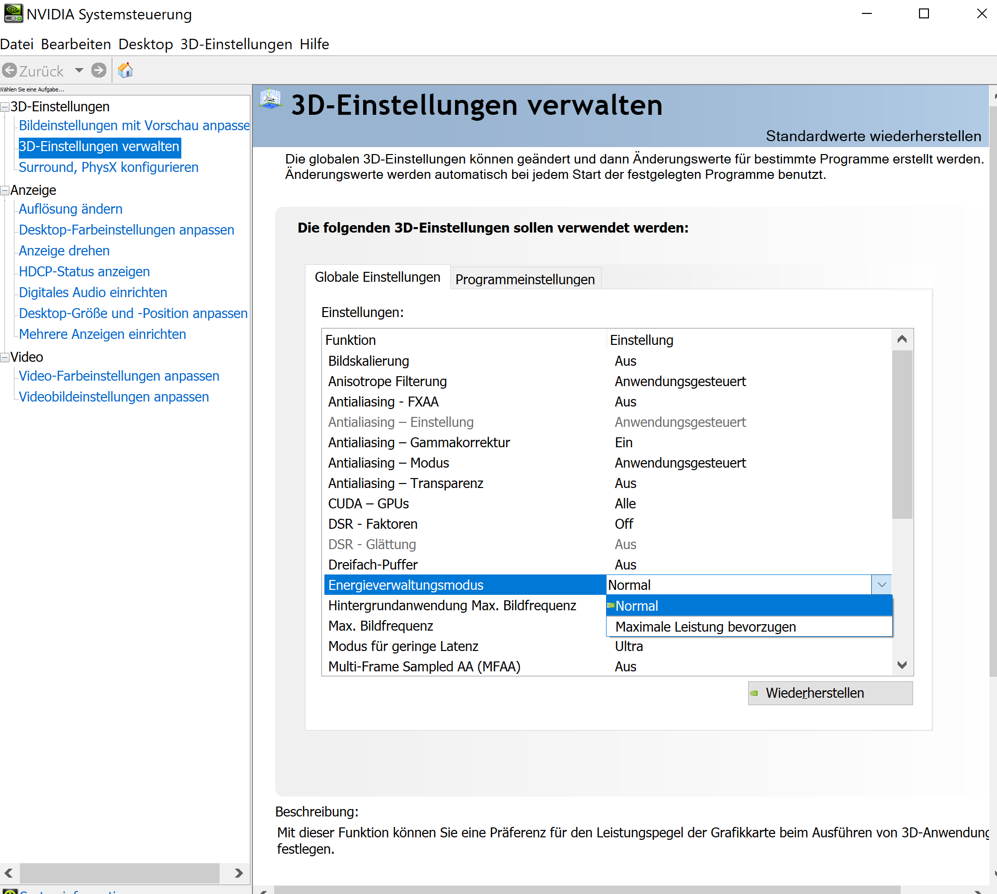

Warum die GPU runtertakten soll verstehe ich nicht ganz.
Das kommt eben vor, verhindern kannst du das über nen Undervolt oder im Nvidia Control Panel.

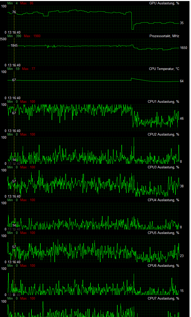

Sacht mal. Kennt ihr nen programm was meine Auslastung mal ausließt? so Auslastung Einzelner CPU kerne z.B. Würde das gerne ins Forum posten. Protokoll ähnlich.

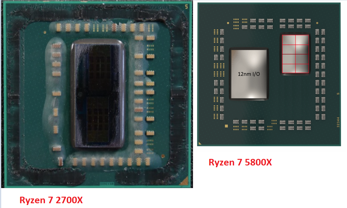

@HardtbeatShow​
Hier siehst du den Aufbau der beiden CPUs, der 2700X hat nur ein Die und das mittig angebracht.
Beim 5800X ist das schon anders, da werden Chiplets verwendet und der 5800X hat nur eins mit 8 Kernen.
Die meisten CPU Kühler sind auf mittig angebrachte Dies ausgelegt und haben mit der versetzten Anordnung Probleme, das kann auch der Heatspreader nicht ausgleichen.
Was bei den 5000er noch dazukommt ist das diese den Takt sehr schnell wechseln und dabei wird die Wärme nicht so schnell abtransportiert.

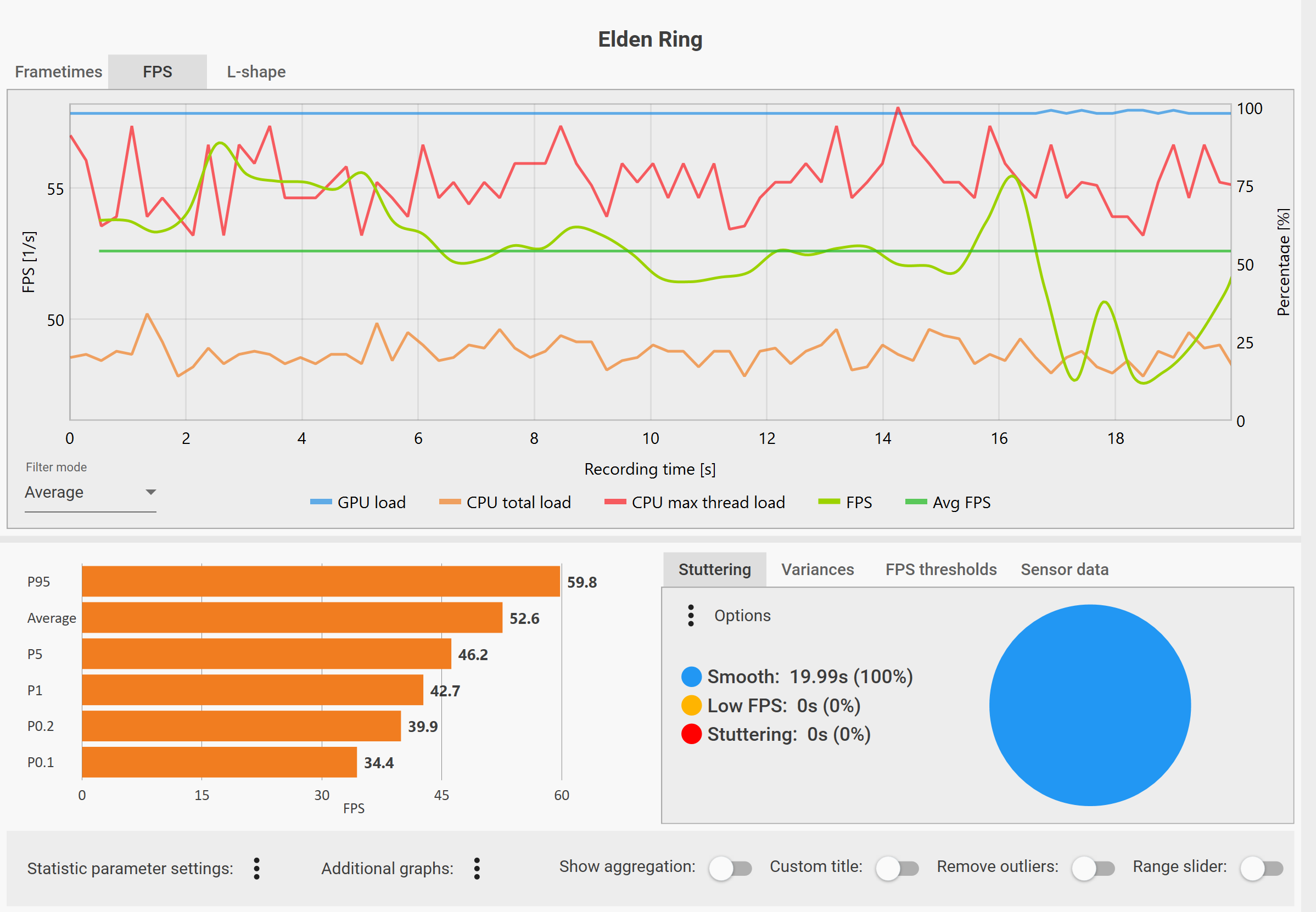

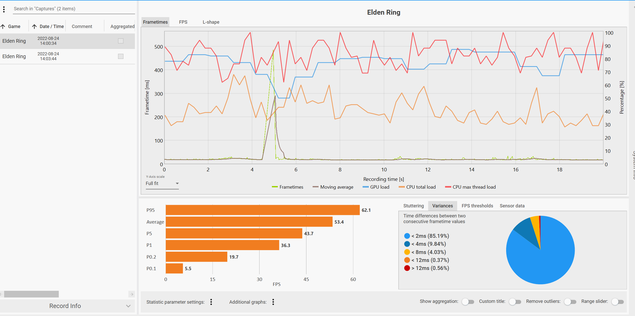

Schaut mal her. Das ist beim Elden Ring zocken. Ist das Aussagekräftig? immer knapp 55-59/60 FPS. Fühlt sich aber nicht flüssig an. Die CPU 1 Auslastung ist ja extrem hoch.
@HardtbeatShow​
Meinst du sowas?
Die Einstellung für diese Anzeige vom MSI Afterburner ist ein bisschen tricky aber man kann sich ja alle Sensoren anzeigen lassen die man will.
Reaktionen: HardtbeatShow
Ja nur lieber in Protokoll Form. Afterburner habe ich installiert und weiß wie ich mir das anzeigen lasse. Danke dir :)
Ja, Perfekt wäre es, wenn Du die fps noch mitgelogged hättest.
Aber sieht man ja auch so: cpu-limit, zwischendurch fps-limit von elden ring, aber immer noch nah am cpu-limit, dürfte den klebrigen Spielfluß erklären. gpu-limit:nie.
Mit den fps runtergehen (per fps-limit und tearing in kauf nehmen, vsync lieber nicht oder zumindest beobachten, ob Du damit zwischendurch fps von 30 hast statt ~60, das dürfte auch nerven.)
Oder irgendwas cpu-lastiges reduzieren, vielleicht schatten, oder so. Ausprobieren. gpu-maessig ist noch etwas luft.
Alternativ könnteste die Grafik noch weiter hochdrehen, bis Du ins gpu-limit kommst und die cpu dadurch entlastet wird, weil weniger fps. Dürfte sich ebenfalls besser anfühlen, dann biste halt mit gpu auf Anschlag, volle Lautstärke und Temp, immer noch keine stabilen fps, tearing. Ganz weit weg von "optimal". (s.o.).
Aber wenigstens nicht im cpu-limit.
Oder: schnellerer Prozessor
Plus: CB-Benchmarks Elden Ring mal lesen, da werden dem Spiel allg. Probleme bei den frametimes nachgewiesen, keine Ahnung, ob das inzw. behoben wurde oder immer noch für holprigen Spielfluß sorgt.
CPU-Limit-Spikes, die die frametime zwischendurch kaputt machen, wären cb bestimmt aufgefallen.

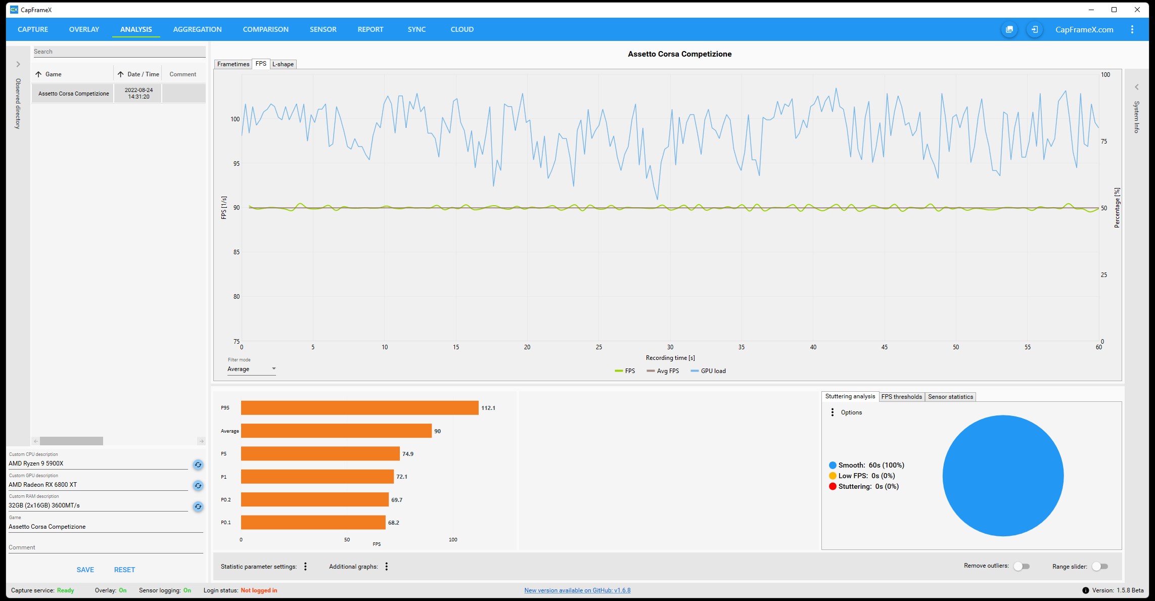

Na ja da gibt es noch CapFrameX, da sieht man gut wenn es zum stottern kommt.
Hier sieht wie was ausgelastet ist.

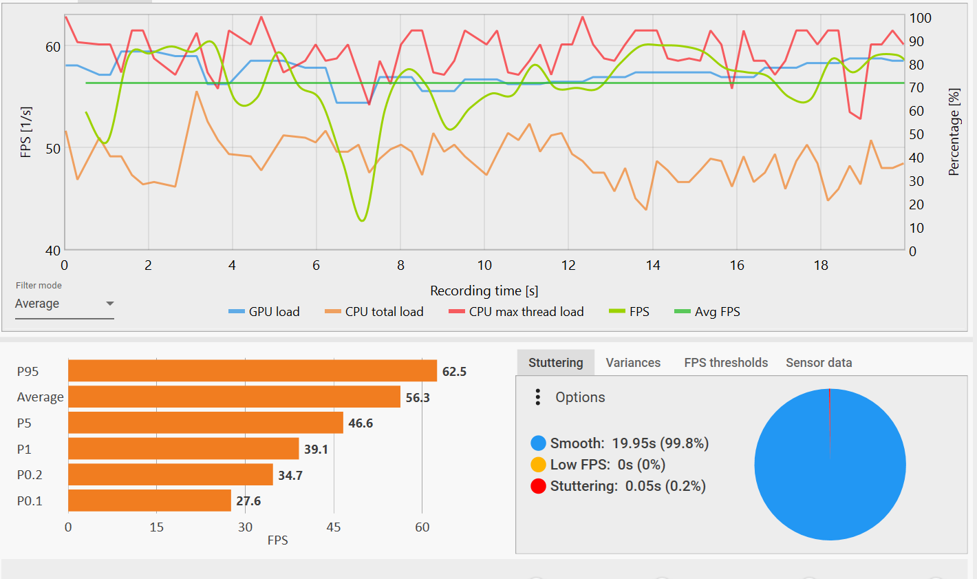

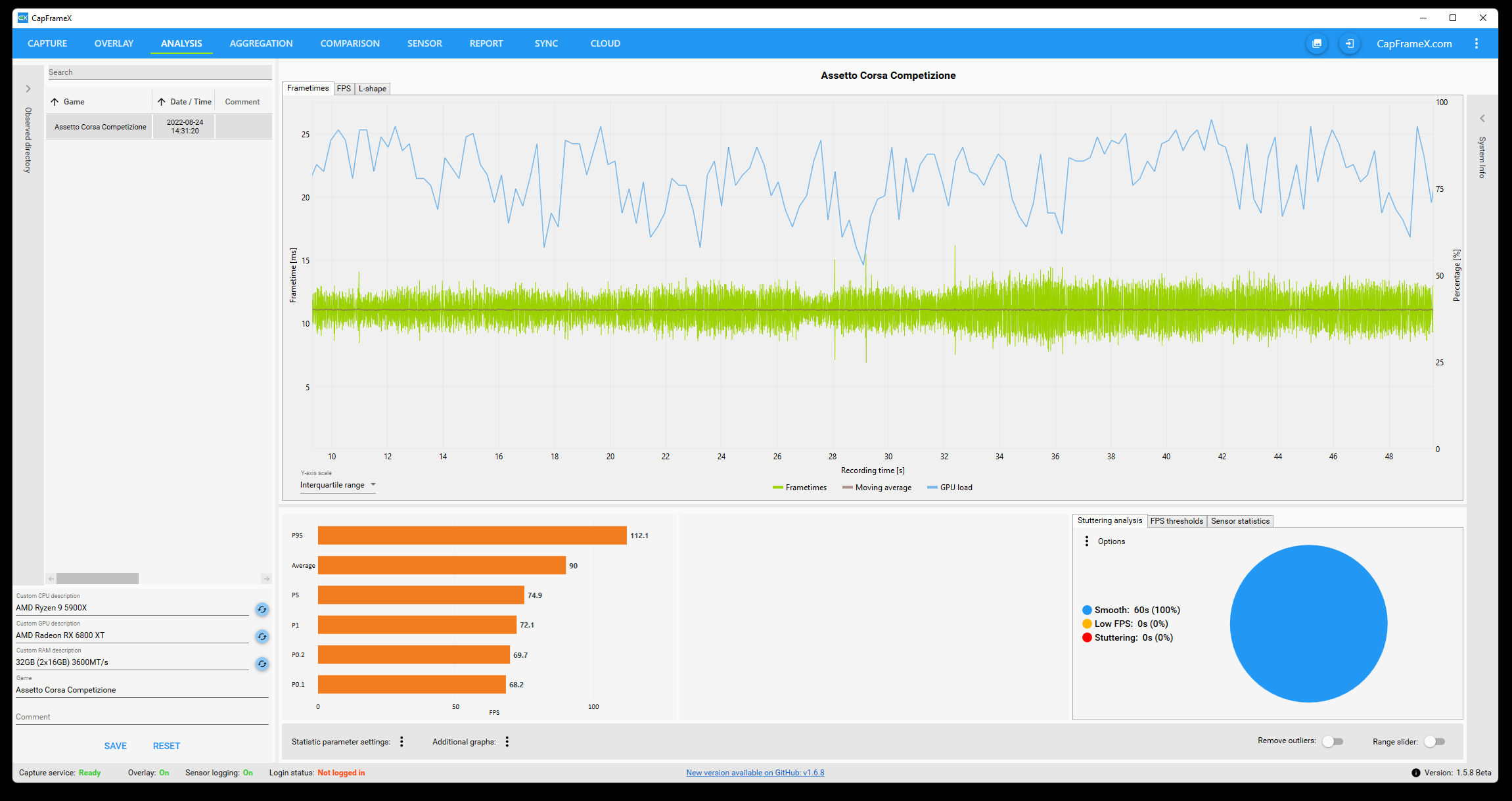

Also irgendwie ergibt hier alles keinen Sinn xD
ich habe jtz auf komplett Ultra gezockt in 2k.
MINIMAL schlechtere Performance.
Dann Schraube ich ALLES runter. Dann ist es MINIMAL besser.
CPU Auslastung in allen Fällen bei 100%
So. Trick 17 ^^ Nvidia Einstellung und den Monitor auf 60 FPS gestellt. Viel besser. Aber nicht perfekt. GPU bei 80%. Egal welche Einstellungen. Schatten aus, Rest maximal. Etc, keine Änderung.
CPU allerdings immer noch auf 100% aber nur in einem kack Kern ^^
Kann man das iwie schaffen den Kern zu entlasten?
Könnt ihr damit was anfangen?^^
Hier gibts nen deutlichen Abfall an FPS. Warum?
Nvm kann am Aufnahmeprogramm liegen. Habe nen Ähnlichen Fall in nem anderen Spiel.
capframex ist natürlich ne schöne "Sprache" :-)
Ich fahre (im wahrsten Sinne des Wortes g ) halt so, eingestellt wie ganz oben beschrieben
(Monitor: uwqhd, 100hz max freesync):
Kann man, glaube ich, aus den Daten noch nicht erkennen. Vielleicht Templimit, Nachlade- /Auslagerungsruckler oder so.
Tatortreiniger schrieb:
Kann man, glaube ich, aus den Daten noch nicht erkennen. Vielleicht Templimit, Nachladeruckler oder so.
Bei einer so kurzen Aufzeichnung ist es immer bisschen schlecht was erkennen.
Ich lasse das 10 Minuten also 600 Sekunden in den Einstellungen laufen. Da sieht man dann gut wenn sich solche Spikes öfter wiederholen.

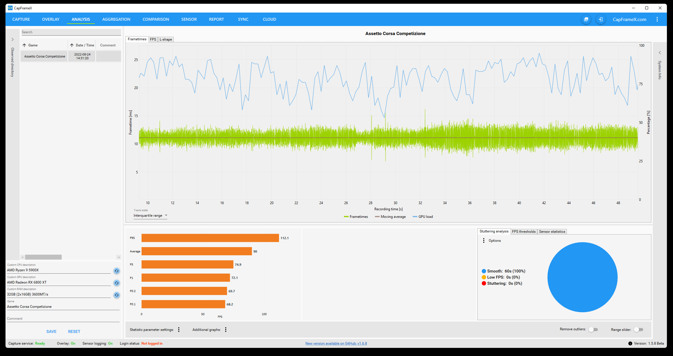

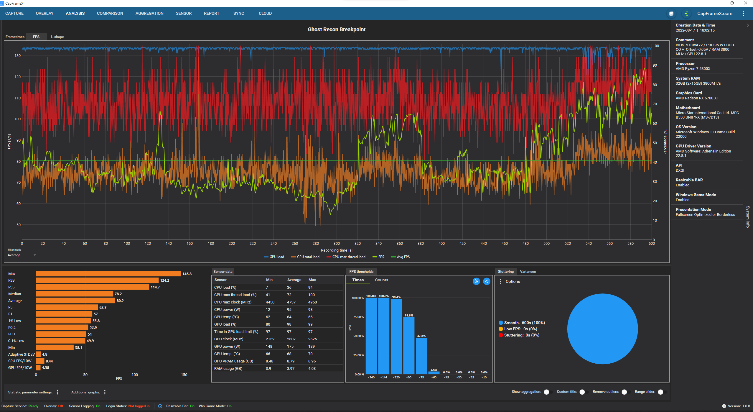

@HardtbeatShow
Hier mal zum Vergleich mein 5800x (95 Watt TDP) und die 3080 (0,75x V, 1650MHz undervolt) in 4K.
Schau mal mit Latency Mon, ob dein System sauber läuft.
