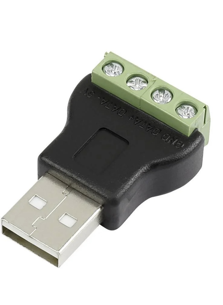

Ich hoffe das ich dich richtig verstanden habe.
Vielleicht meinst du so was hier in der Art.

Wir trennen die beiden Kreise voneinander. Ähnlich dem von Stefan vorgeschlagenen Feldkonfektionierer Teil müsste man quasi zwei davon nehmen und dann an einen USB-C Anschluss fädeln.
Bedeutet zwei Leitungen für Data vom Rechner und zwei Leitungen von einem externen Netzteil.
Genau die Bastelei ist mir aber zu doof, daher die Frage nach dem Suchbegriff.
Quasi ein USB-Isolator mit Einspeisung.
